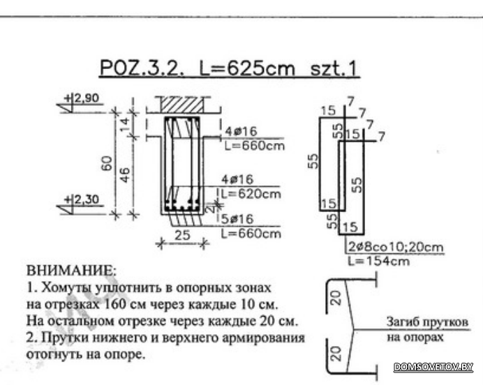

Да, все есть. У меня полный проект. Но длину этой балки я увеличил на 150 см и ширину на 5 см, возможно совокупность всех нюансов (длина, не связанный армопояс по верху) и дает подвижку
Балка там очень серьезная, армирование вязалась при мне и заложено все по проекту. Длина всего 780 см, с учетом площади опирания по 30 см, итого 720 в свету.

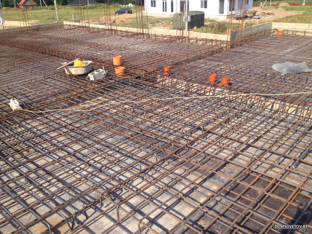

Lama 25.12.2018 22:58
Это армирование, по центру как раз опирание одного конца этой балки и она уходит налево вверх по фотке

Юра Добриденев 26.12.2018 00:02
На какую нагрузку рассчитывалась балка ? Уже не за компом, завтра прикинуть хочу, самому интересно. Только я х. з. как туда перекрытие добавить и какой его кусок. Думаю, что можно принебреч, т. к, оно условно работает за верхнюю зону балки. Ну и неизвестна зависимость ширины трещины от линейного размера прогиба. Чисто по ощущениям прикинул, что должно быть где-то 1:2 - 1:3, сомневаюсь, что такие данные, вообще, существуют, слишком всё индивидуально и слишком много нюансов и различных условий, не знаю что заложено в нормативных предельно допустимых прогибах, при расчёте на жёсткость. Например, для пролёта 7м, эстетико-психологический прогиб (да есть такая хрень) составляет L/208,3.а что заложено в этом понятии...явно не условие отсутствия трещины в кладке из кбб сверху балки, т. к. часть этого значения будет ещё до начала устройства кладки, от собственного веса балки.
Lama 26.12.2018 10:51
Я без понятия на какую нагрузку был расчёт. И думаю что толку в расчетах по принципу "примерно" пока нет. Либо точно, либо не стоит заморачиваться. Я пока выберу второе :)

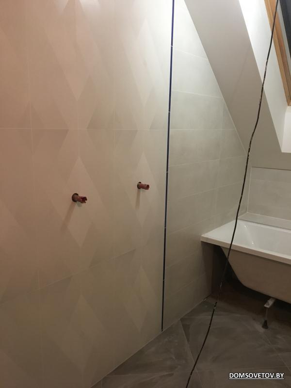

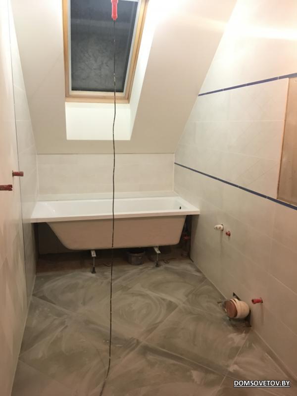

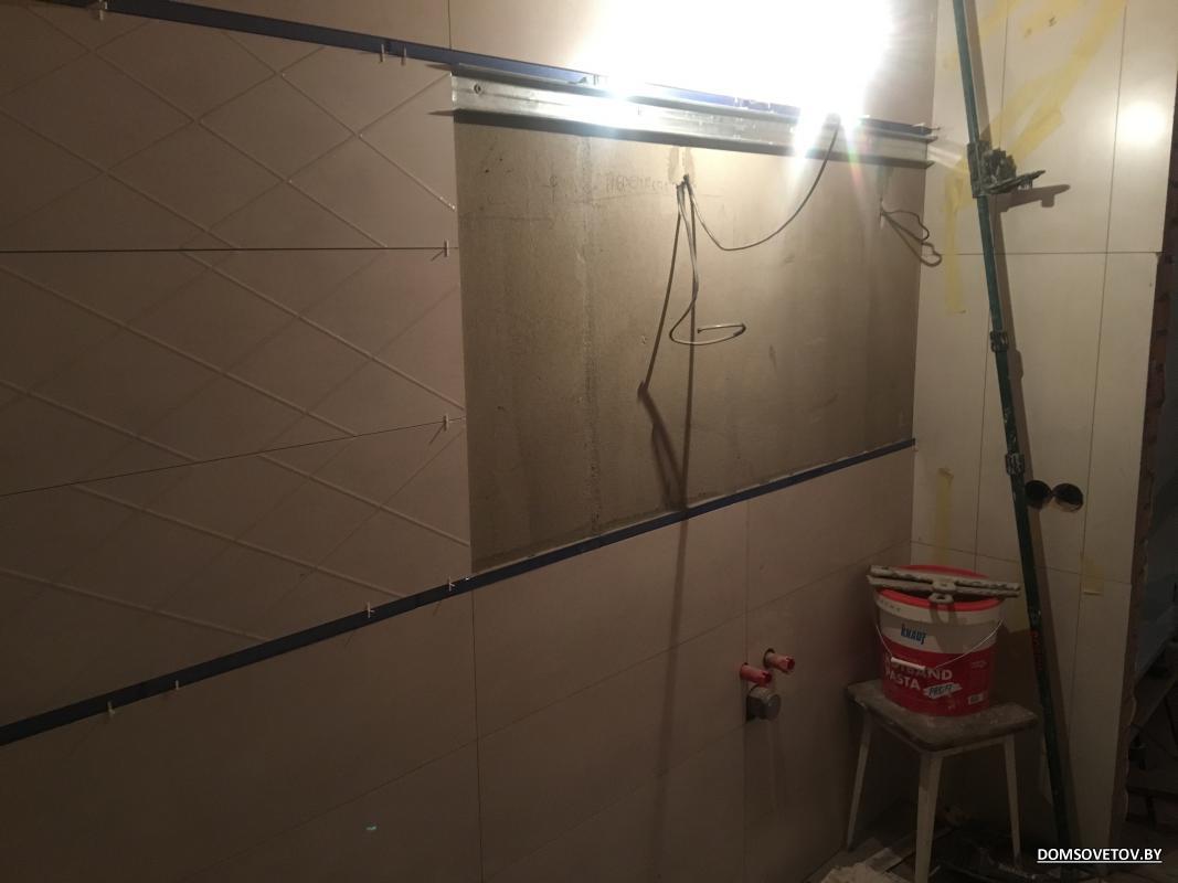

Lama 30.12.2018 01:47
Потихоньку вырисовывается и второй санузел.
http://www.domsovetov.by/imagehostin...7f9768b154.jpghttp://www.domsovetov.by/imagehostin...7f981871b9.jpghttp://www.domsovetov.by/imagehostin...7f98c2f814.jpg
magari 30.12.2018 01:53
@Lama, не поняла, а где подвод воды к самой ванне? Под окном - супер, это сплошной релакс, говорю как уже живущая с такой, птицы, облака, снег, дождь, солнце - офигительно.

Lama 31.12.2018 04:57
Сообщение от magari (Сообщение 315862)
Если смотреть на фото, то в бортике ванны справа все будет )

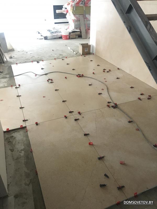

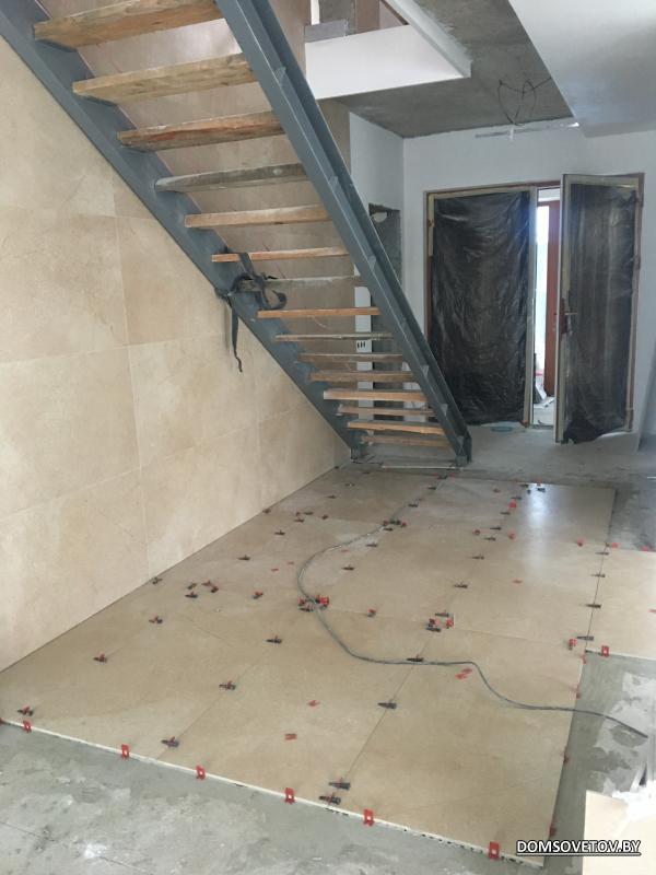

Lama 31.12.2018 04:59
Стартовал процесс укладки плитки на полах первого этажа:
