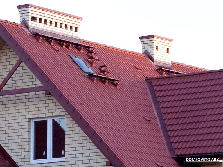

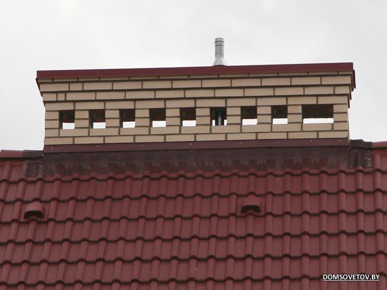

Сообщение от Юра Добриденев (Сообщение 305430)
...Та ну нафик. Для чего городить дымоходы через весь дом, делать дополнительный проход в кровле...
Нормы все равно требуют устройства вытяжного канала из топочной. Что один канал вести, что два. Проход через крышу будет чуть шире. У меня это никому не мешало...
http://www.domsovetov.by/imagehostin...e52ce55d45.jpg
http://www.domsovetov.by/imagehostin...e52cf0604f.jpg

Обновил последнее сообщение. У меня две нормальных трубы из керамического полнотелого кирпича. И дополнительная шахта для котла нашлась.
