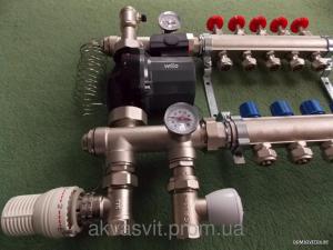

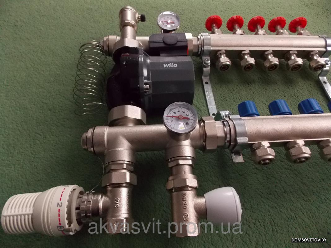

http://www.domsovetov.by/imagehostin...5c626c4819.jpg
Собираю смесительный узел самостоятельно. На фото готовый, а у меня будут латунные тройники и колена. В этом смесительном узле понравилась подводка подачи и обратки рядом снизу. Мне такая схема наиболее удобна, т.к. трубы отопления из ПП уже частично подведены.
Вопрос в том: имеется ли обратный клапан в месте чуть левее нижнего термометра? И если его там нет, нужен ли он будет в самодельном СУ ?

Prosto 21.06.2015 09:43
Сообщение от UserX (Сообщение 230296)
Дайте ссылку.
http://www.hydraulikasklep.pl/towar/...ow-71080a-kan/ у меня такой, только еще два воздухоотводсика стоит. К нему две трубы подведены с первого этажа.
