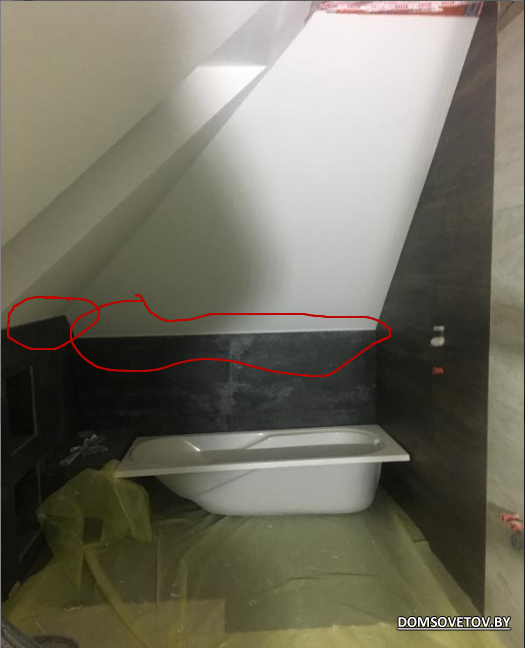

Добрый день. Подскажите чем Вы делаете примыкание мансардного потолка к вертикальным стенам? На фото вроде бы просматривается какой-то нащельник. Самому надо решать уже что делать, а это узкое место и возможны трещины.

Я про стык наклонных плоскостей с вертикальными. Там натяжного не будет.

там уголок от плитки.
у меня как-то на макете не очень вышло повторить.
в части сопряжения гипсача и уголка под 45гр.
наверное чтото делаю не так или из неподходящих размеров.

@newegor, т. е.там,где наклонная плоскость боком примыкает к вертикали? А чем этот узел отличается от стандартного узла примыкания гк потолка к стене? Вроде, наклон ничего не должен изменить, ведь сопряжения, все равно, получается под 90

@Юра Добриденев, Вставлю картинку для большего понимания. Я не 90 градусные углы имел ввиду.

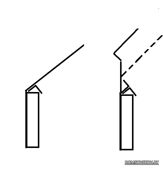

Вот еще чертежик для понимания, закладную часть этого уголка можно немного подрезать по необходимости, укорачивая, тогда можно немного играться углом примыкания:

Спасибо. С плиткой понятно стало, неплохое решение. А что применяете или планируете применять в этих местах в жилых комнатах, там где обои или краска на стенах?

там плитки нет, такой задачи там нет. Просто примыкает как тут:
