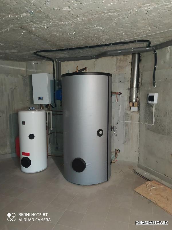

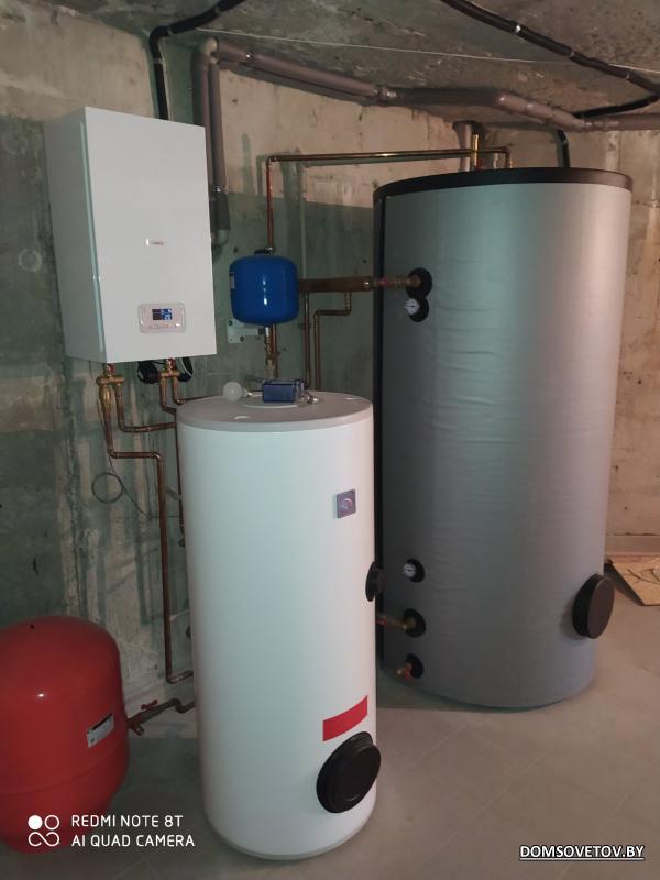

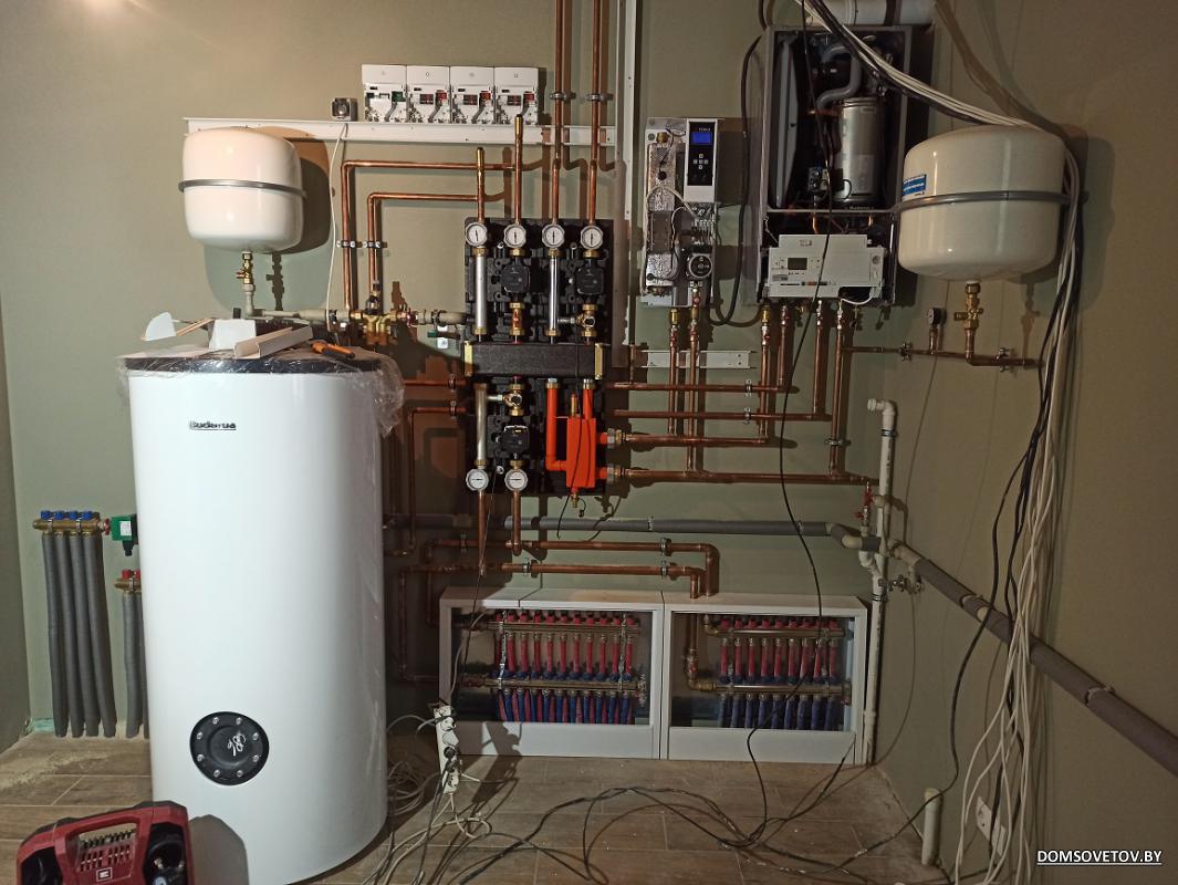

Электрокотел в зависимости от температуры в буфере включается или выключается. Так же заморочки по ночному тарифу. Электрокотел работает на горизонтальную гидрострелку, она же является частью трубы подачи от буфера в систему, где тепло отбирают два смесительных узла.

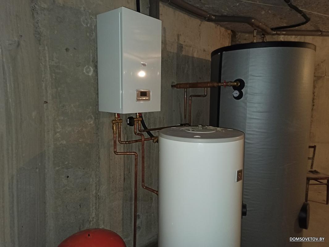

Таким образом я реализовал подмес обратки ТТ, где на середине работы заказчик загадал естественную циркуляцию ТТ-ТА. http://www.domsovetov.by/imagehostin...7adf6c99f9.jpg

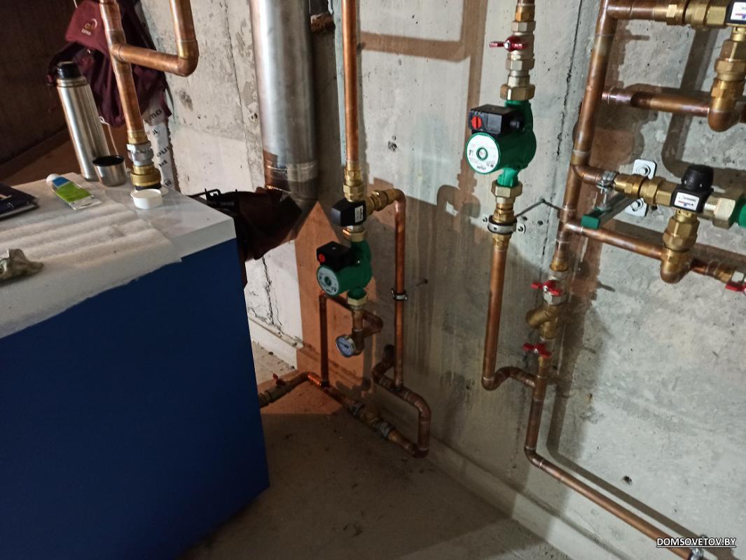

К примеру в этой котельной заказчик захотел частотники.http://www.domsovetov.by/imagehostin...888922c3eb.jpg
