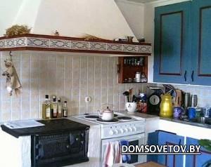

Обнавлю тему.. Вопрос по необходимости вытяжки не стоит (она нужна) но вот её выбор немного озадачил. Кухня бужет в стиле кантри (тяжеловесная столешница,шкафы, плитка) а это накладывает определённые требования на размер и стиль вытяжки. В продаже подходящего нет (за нежалкие для жабы деньги) и решение одно делать самому.[IMG]http://www.domsovetov.by/imagehostin...def873e7cc.jpg[/IMG]
Хочу что то типа этого. Но вопрос в материале.... гипсокартон? ГВЛ? Стекломагнезит? Как что поведёт себя над плитой? Может стоит внутрь оцинковку вставить?
Korvet068 11.05.2013 12:33
Вик, думаю что с оцинковки будет проще жир снимать, чем с гипсокартона

Вик 11.05.2013 13:22
Сообщение от Korvet068 (Сообщение 142764)
Я тоже так думаю... Поэтому пока остановился на варианте снаружи стекломагнезит (просто лист есть) внутри китайская оцинковка 0,5мм толщиной (тоже есть).

Консультец 13.05.2013 21:06
Только без жировых фильтров, а они продаются отдельно, весь жир осядет в трубе. И как его оттуда выковыривать?
P.S. Я где-то фотку свой кухни выкладывал. Там вытяжка типа кантри. Можно ещё и цветочками разрисовать.
Вик 13.05.2013 22:42
Сообщение от Консультец (Сообщение 143000)
Я как то в детстве в столовой ремонт делал в трубах особо жира то небыло (хотя возможно его персонал пиз...л ещё до сковородок).
Не в цветочек не пойдёт у мну суровый кантри...
ЗЫ. Собрал пока колпак из стекломагнезита и профилей для гипсокартона, хлипкий гад, вытяжка телепаетса, надо усиливать.
