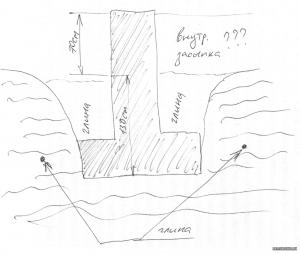

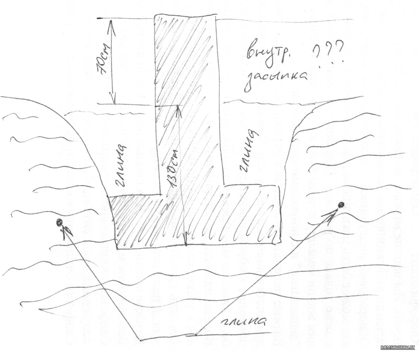

vezunchik 04.10.2013 01:11
Подниму тему.
Вводная по моей ситуации. Грунт - сплошная глина. Были выкопаны траншеи, залита подушка по ней залита лента фундамента. Подвала не будет, полы первого этажа - по грунту. В будущем планирую утеплять цоколь и делать отмостку с утеплением.
Сейчас нужно засыпать проемы между лентой и грунтом, а так же внутренний объем фундамента. И вот мнения о том чем засыпать разделились. Одни говорят только песком надо засыпать, другие наоборот утверждают, что песок на в глине соберет всю влагу в себя и при промерзании его еще больше вспучит.
Я больше склоняюсь к варианту засыпки родным грунтом(т.е. глиной)проемов между лентой и траншеей. Внутреннюю засыпку делать песком/пгс.
Что скажете?
