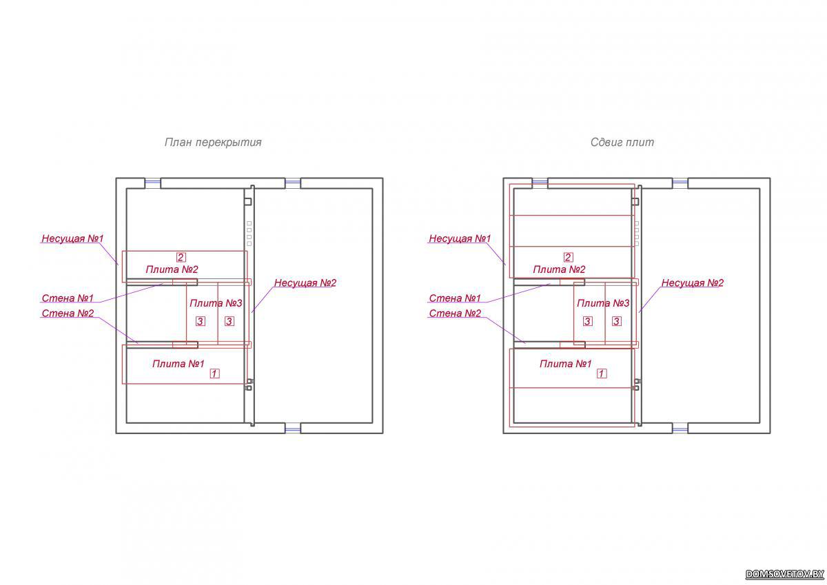

STASIKAN 06.10.2011 10:35
Это я к чему, плита №2 должна опираться на несущую стену №1 и №2, на стену №1 где лежит балка - она опираться не должна, а получается, что армпояс 18 см + 2 см постель под плитой итого 20см + толщина плиты (грубо), а перемычка сама по себе 22 см, + ее нужно положить на раствор, итого 24 см + постель под плиту 2 см + толщина плиты, т.е получается что плита ребром висит на перемычке.
Аналогичная картина с другой стороны
Если сдвинуть плиты как на втором рисунке, то они тогда залезут на стены (см.рис) и не факт, что только дойдут до середины, а если до самого конца? Но даже при этом, Плита №3 будет выше всех остальных плит по всему периметру в среднем на 6 см.
Что делать?
http://www.domsovetov.by/picture.php...pictureid=1634
Pavel_GGS 06.10.2011 10:43
то что плиту немного можно задвинуть в стену не проблема.
тут самый вопрос в отметках. либо стяжкой догонятся ( что не гут с материальной точки зрения), либо выводить плиты на одну плоскость. изначьно наверно косяк в отметках. надо было рабочим толкать от одного уровня низа перекрытий. т.е играть либо толщиной пояса либо уложить ниже сборную перемычку. либо вообще пояс дальше продлить. ( ну посчитать при этом сечение).
надо поиграть либом увеличением пояса либо опусканием перемычки. может проще перемычку опустить раздолбав опорные зоны ниже ?
STASIKAN 06.10.2011 13:46
Думаю если выдалбливать будет косяк, т.к на Стене №1 и №2 опирание перемычки больше метра, там на конце лежат блоки фбс 90, т.е после снятия с блока 5 см - он однозначно "слетит", потом придется звать кран и поднимать его, сбивать раствор и класть по-новому.
Мне предложили залить перемычки вручную, что-то меня сильно напрягает такое решение. У строителей весь расчет на пальцах, типо с запасом...и на пару веков хватит.
Pavel_GGS 06.10.2011 13:51
скинте схему проема точную. также максимально возможную высоту перемычки. я подберу армирование
STASIKAN 07.10.2011 10:14
Pavel_GGS, сенкс, сделаю фотки, произведу точный обмер по факту и выложу.
