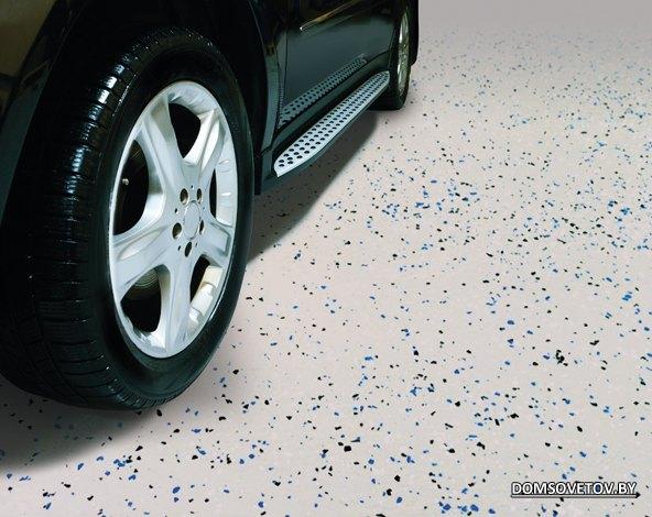

Засмотрелся на "промышленные" наливные полы. Не эти все навороченные, а из двухкомпонентного эпоксидного компаунда. Наносится валиком, а сверху посыпаются цветные "чипсы". Покрытие получается износостойкое (можно в гараж), а по цене дешевле плитки вроде.
http://www.domsovetov.by/imagehostin...13538ade3a.jpg
Продают готовые наборы на 30 м2 за 2,2 млна, что получается до 80 тысяч за м2.Фактически цена самой дешёвой плитки без работ.
Но в наборе и перчатки и палка мешалка и порошок, чтоб старый пол помыть и.. даже двд с инструкцией :)) Понятное дело, что если купить просто смолу и чипсы в нормальной таре, а не в мелкой фасовке, то предполагаю, что раза в 2 дешевле выйдет.
Бродит мысль по использованию для полов в цоколе и гараже.
Может юзал кто?

В материке лежит рядом с этими наливными товарами плашка с образцами - там на желктом кто-то отколупал это покрытие от основания. Надеюсь не ногтем ковыряли...

VadimVZ 26.07.2013 12:48
Славка, у меня в моечной в Бане это покрытие. Пока всё нравится, но поверхность под их должна быть как зеркало. Иначе видны неровности. фотку на выходных выложу. Но если так будет себя вести дальше, то гараж тоже сделаю этим средством. Брал его в Стройке.
Славка 26.07.2013 13:07
Я его там и увидел :)
Прикидываю, что если все компоненты брать отдельно, то цена раза в 2 дешевле будет
Вик 26.07.2013 14:56
Славка если найдёш компоненты дешовые скажи где... Хотя на гос обекте такое покрытие уложено. Если не трогать то нормуль а если типа пользовать то пипец. Надо было на коврики 88 клем наклеить полоски, разложился на полу, клей в паре мест попал под коврик и при поднятии вырвал кусоки покрытия хоть и не засох ещё вовсе... Ну тут правда надо учитывать что наносили покрытие отделочники из СМУ.
Славка 26.07.2013 16:21
Тот "кит-набор" в коробке, типа "самогрунтующийся за счёт нанотехнологий" :)) без грунтовки наносится. А все продавцы смол на сайтах кричат, что он обязателен, да ещё посыпать просушенным кварцевым песком.
