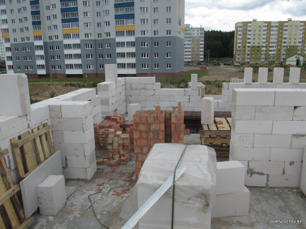

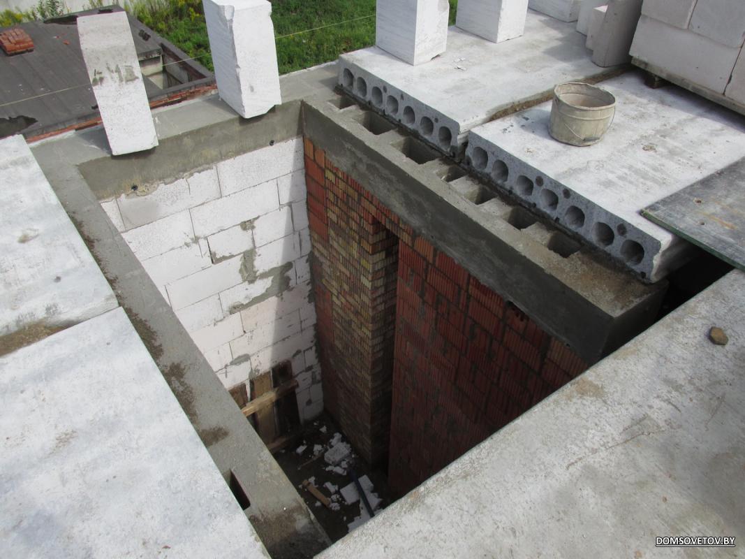

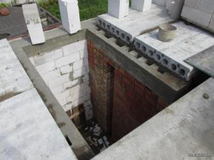

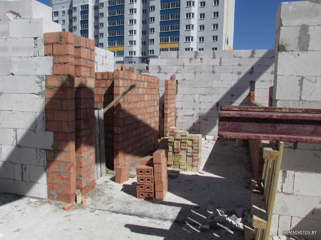

В строительстве коттеджа, как видно из фото, применялись 3 вида материалов несущих стен: арболит, ГСБ и полнотелый кирпич.
monolit 14.03.2012 03:10
Вложений: 7

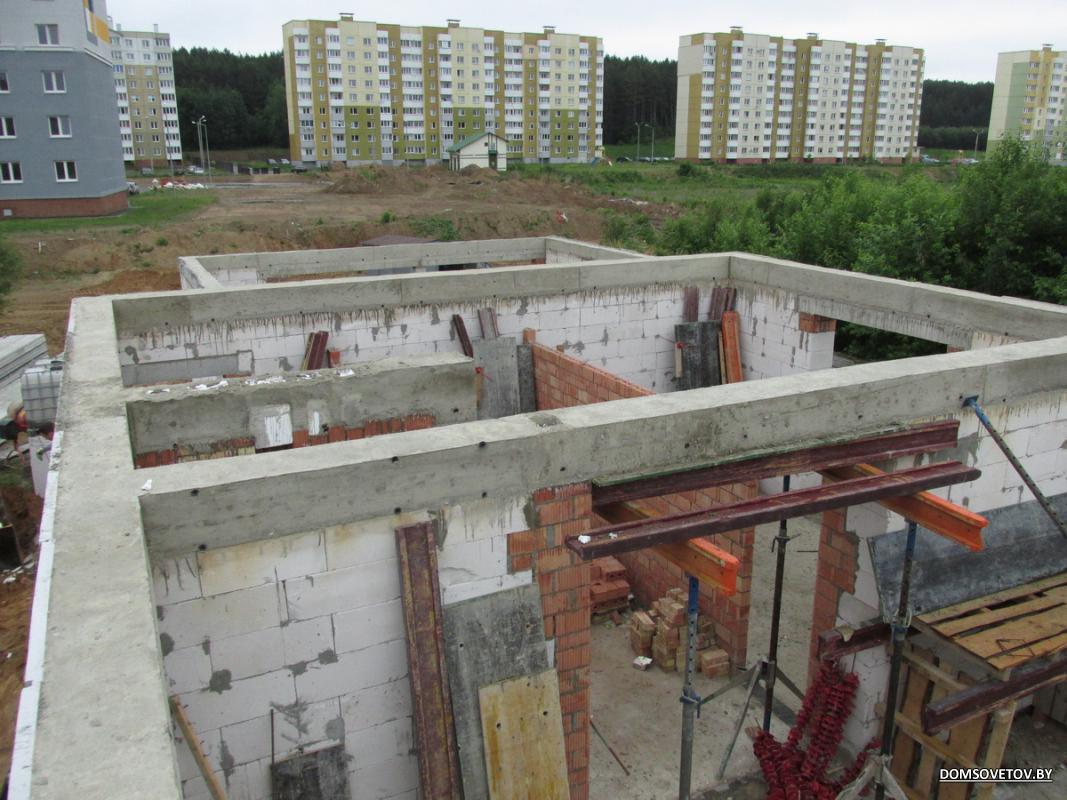

Без дымоходов Шидель тоже не обошлось.

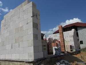

Сообщение от monolit (Сообщение 64969)
ПС: на фото №2 снова результат работы Dolbo.by

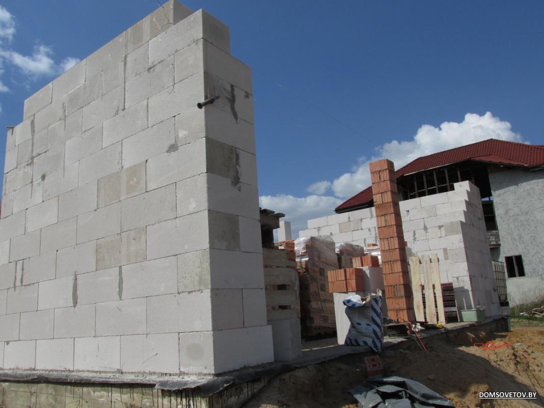

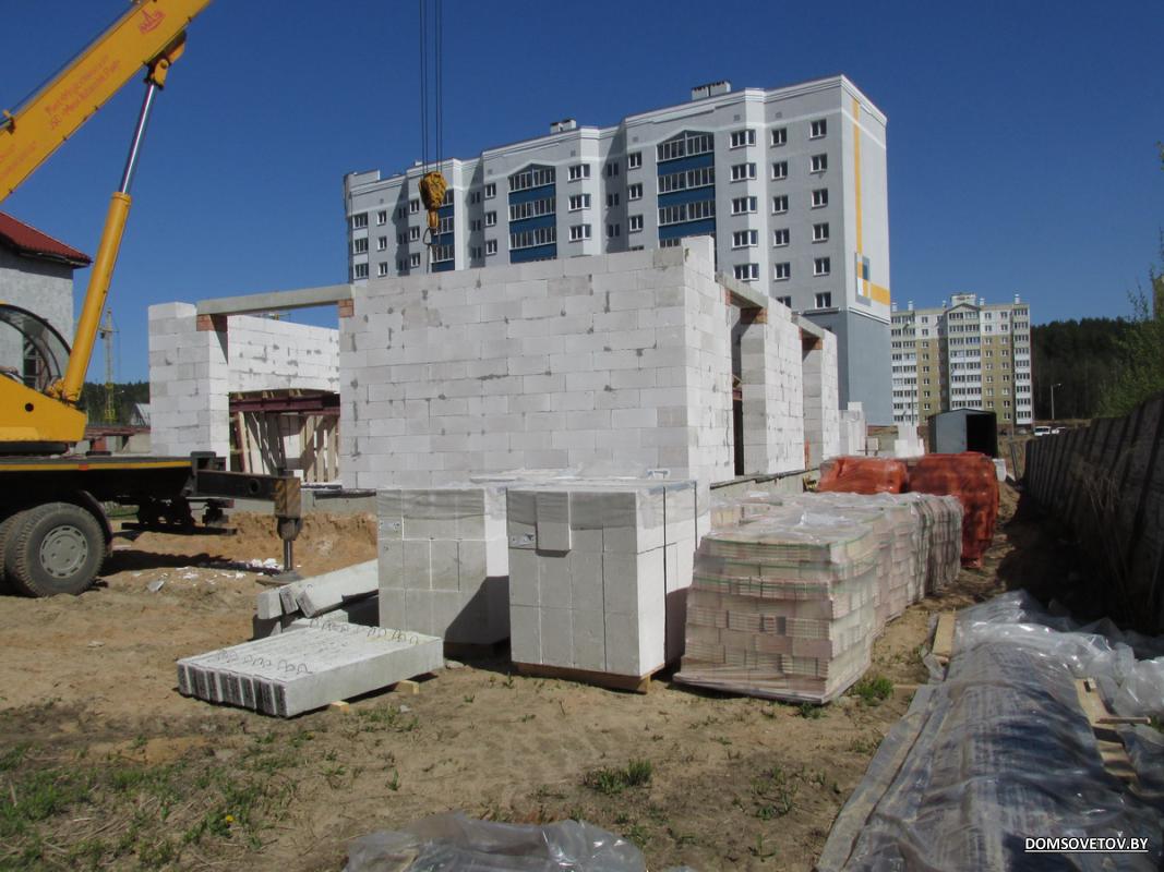

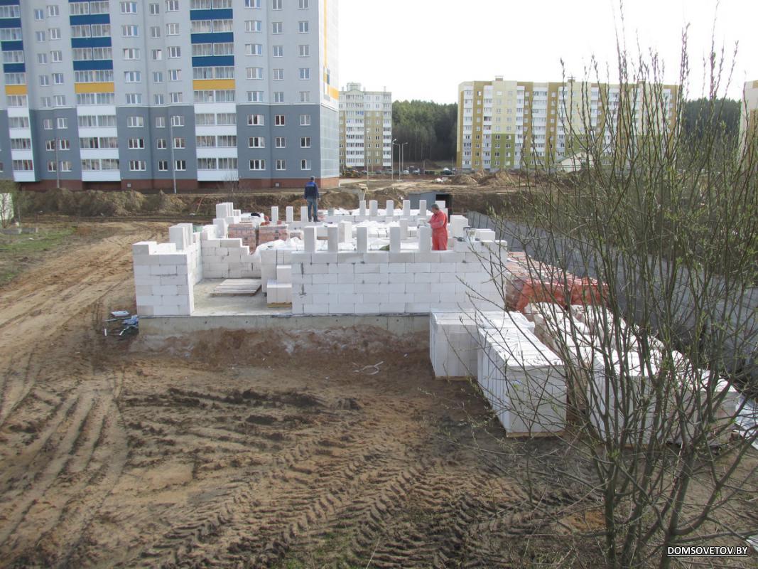

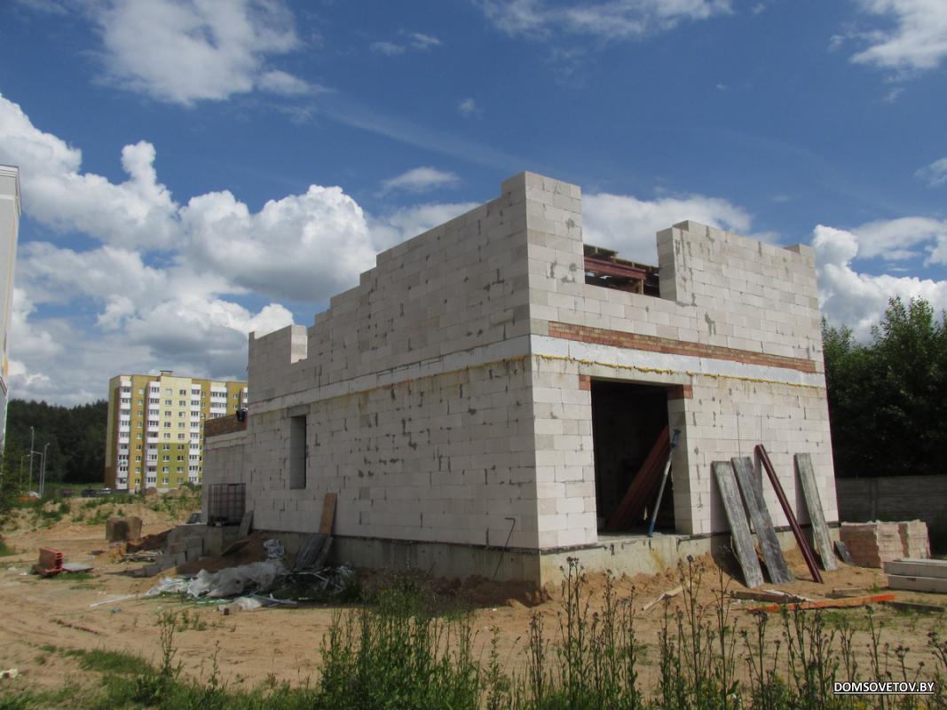

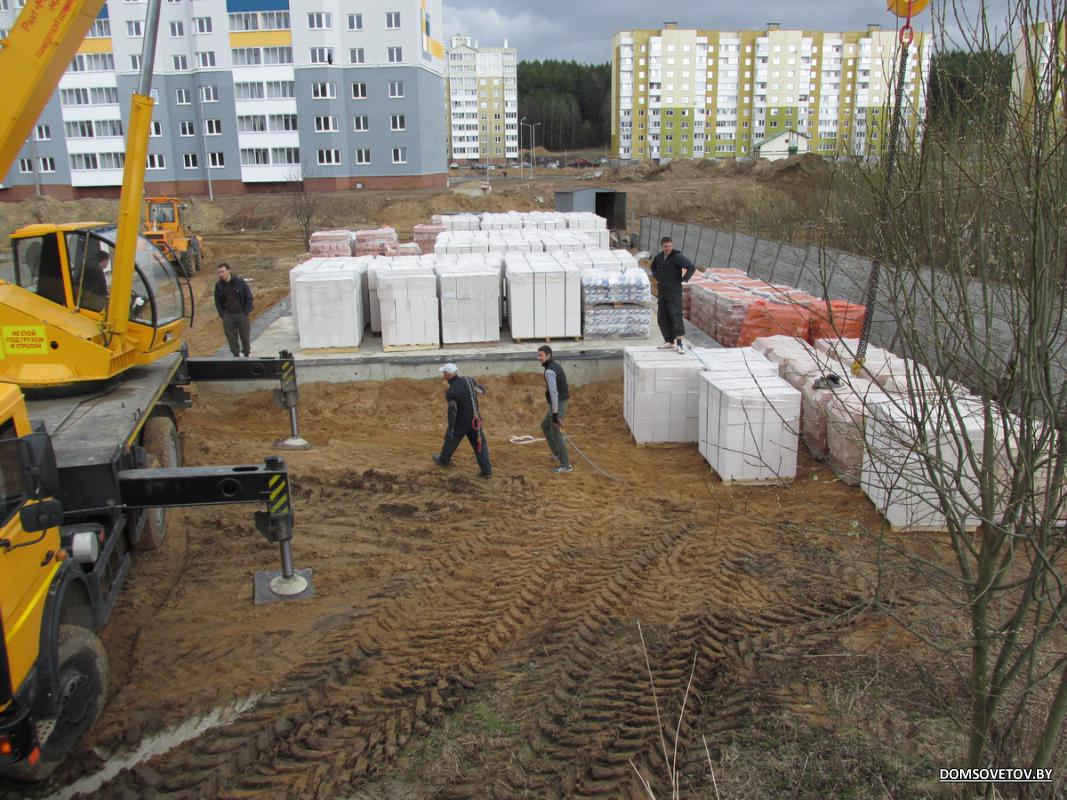

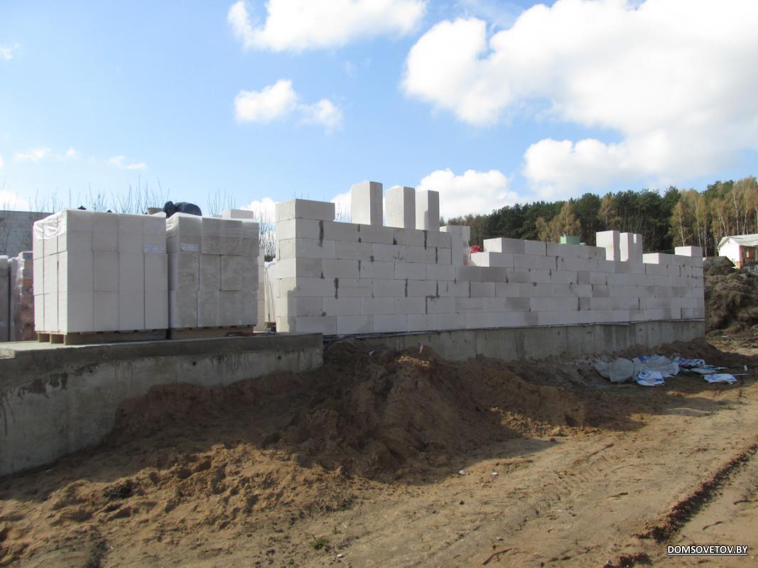

Покажем строительство коттеджа из самого стандартного материала: газосиликатных блоков
На построенном еще осенью фундаменте разгружаем материалы, начинаем кладку стен
http://www.domsovetov.by/imagehostin...21b314f144.jpg http://www.domsovetov.by/imagehostin...21b5844935.jpg http://www.domsovetov.by/imagehostin...21b5f3653c.jpg

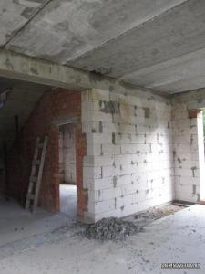

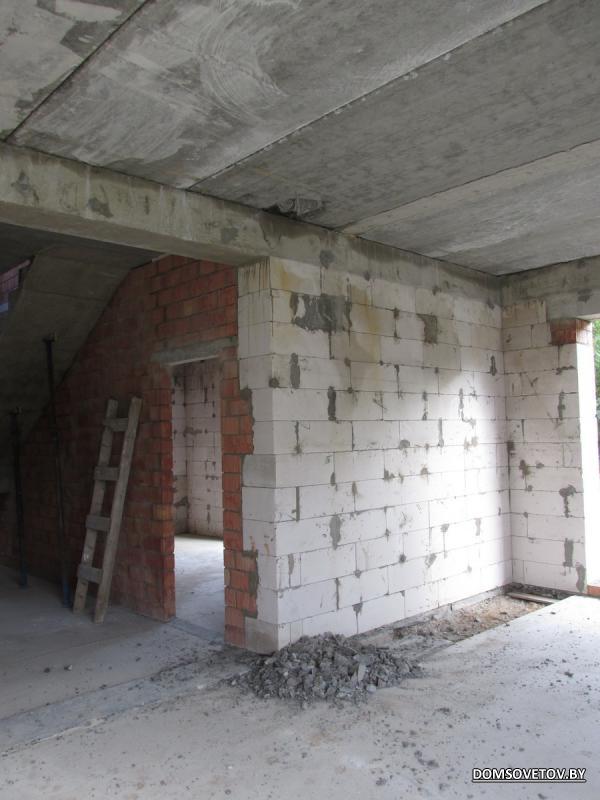

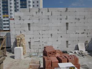

Перегородки перевязываем со стенами
http://www.domsovetov.by/imagehostin...21ba881e1c.jpg http://www.domsovetov.by/imagehostin...21bb0d10a5.jpg http://www.domsovetov.by/imagehostin...21bbe21920.jpg http://www.domsovetov.by/imagehostin...2200ca0ce3.jpg

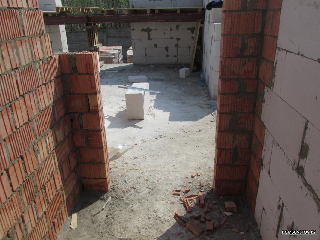

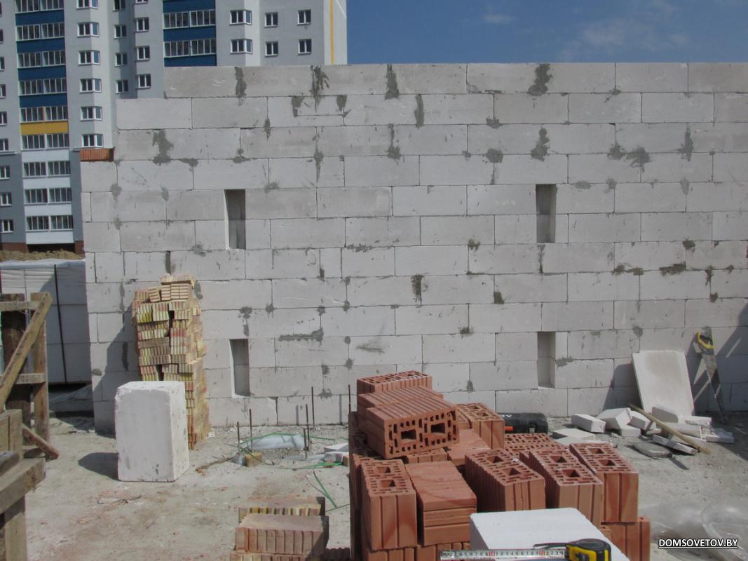

Под перемычками делаем подкладку из кирпича
http://www.domsovetov.by/imagehostin...21bd95e950.jpg

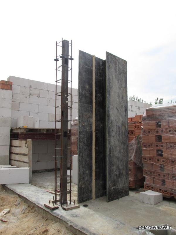

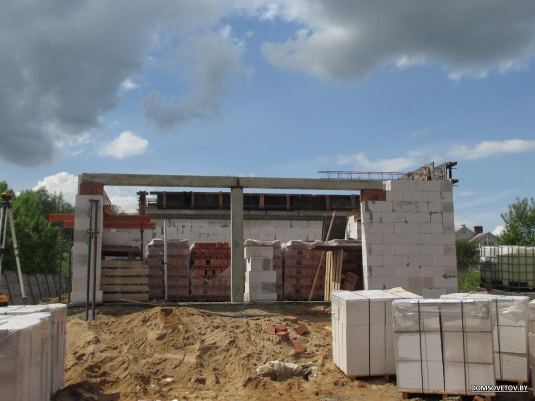

Между въездами в гараж строим столб
Сначала по проекту из кирпича
http://www.domsovetov.by/imagehostin...21c3838125.jpg
Но высокий и тонкий столб выглядел слегка хлипковато, поэтому его разобрали и построили совсем другую конструкцию: профильную трубу 80*80 ставим на пластину, которые хим. анкерами крепим к фундаменту. Также делаем несколько прорезей чтобы бетон смог попасть внутрь трубы и тем самым закрепить ее еще сильнее.
Снаружи вяжем обычную балку столба, ставим опалубку и заливаем высокомарочным бетоном
http://www.domsovetov.by/imagehostin...21d6c5ee6a.jpg http://www.domsovetov.by/imagehostin...21d74c15d3.jpg

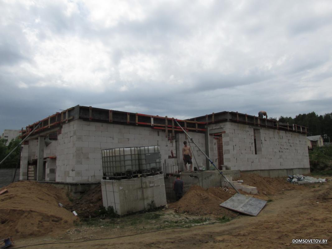

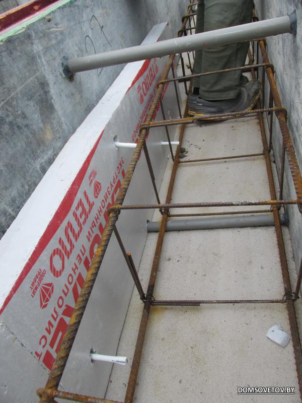

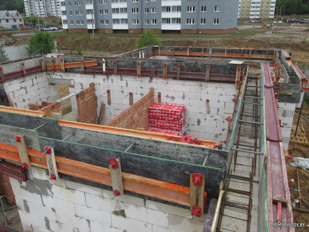

Идем дальше: выставляем опалубку монолитного пояса, заливаем
http://www.domsovetov.by/imagehostin...21dbd0f8b0.jpg http://www.domsovetov.by/imagehostin...21dcd96385.jpg http://www.domsovetov.by/imagehostin...21dd76024f.jpg
http://www.domsovetov.by/imagehostin...21e4539c07.jpg

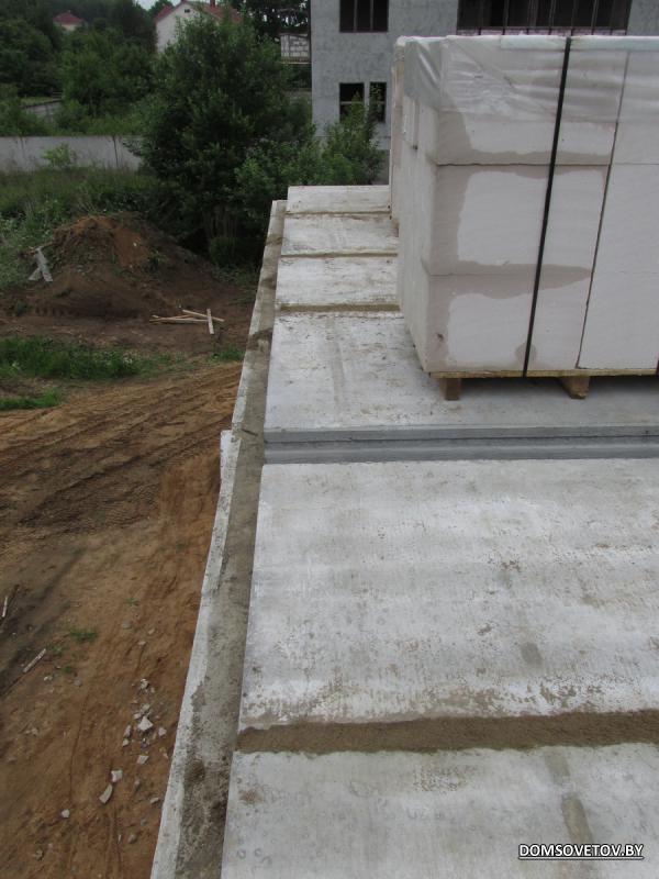

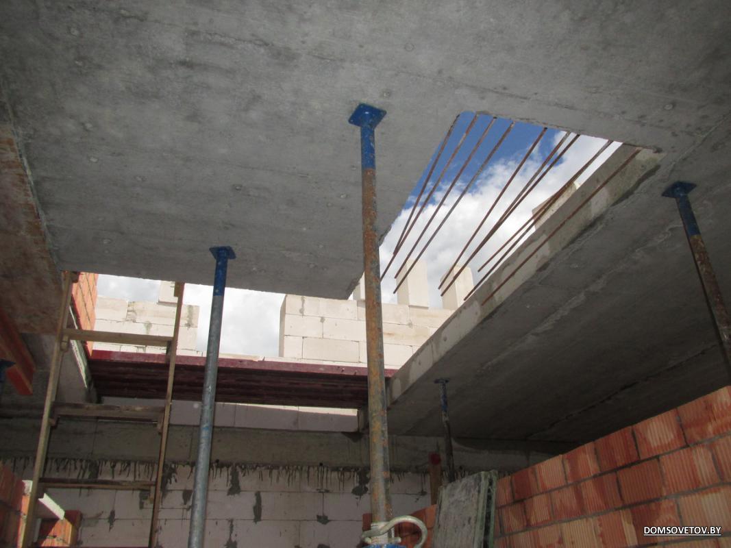

Разбираем пояс. перекрываем этаж плитами
http://www.domsovetov.by/imagehostin...21e617287b.jpg http://www.domsovetov.by/imagehostin...21e72957c9.jpg http://www.domsovetov.by/imagehostin...21e7aaceb2.jpg http://www.domsovetov.by/imagehostin...21ea320cb8.jpg

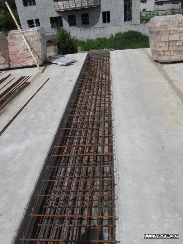

Плитами все не перекрыть, поэтому не обойтись без нашего любимого монолита
http://www.domsovetov.by/imagehostin...21ec8ef647.jpg http://www.domsovetov.by/imagehostin...21ed8cea85.jpg

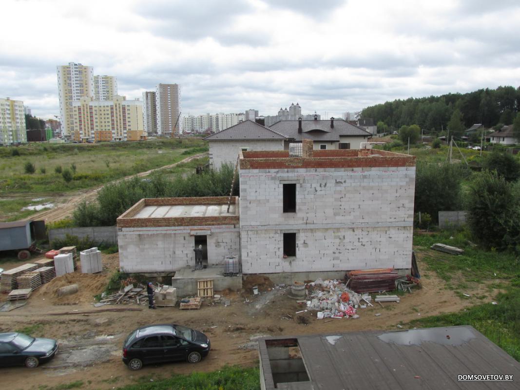

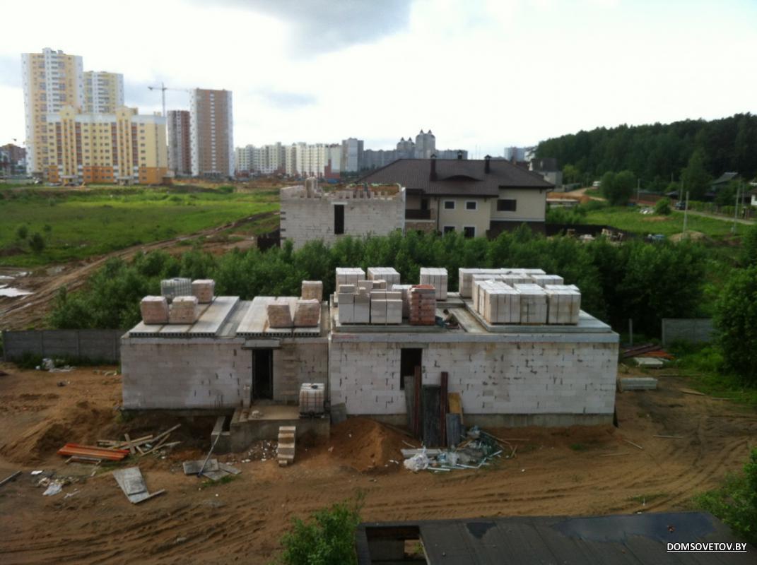

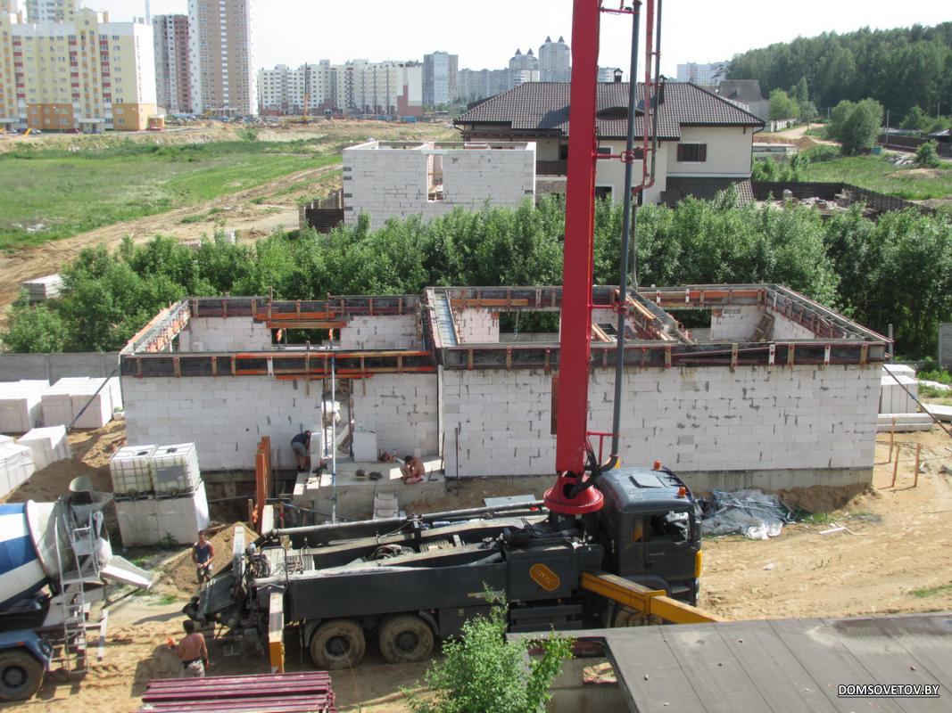

По аналогии строим второй этаж, заливаем пояс, перекрываем плитами и даже строим парапет на крыше: да-да, она будет плоской :bz: но об этом в другой раз :az:
http://www.domsovetov.by/imagehostin...21f18b9e3f.jpg http://www.domsovetov.by/imagehostin...21f359feba.jpg http://www.domsovetov.by/imagehostin...21f64a02ad.jpg
