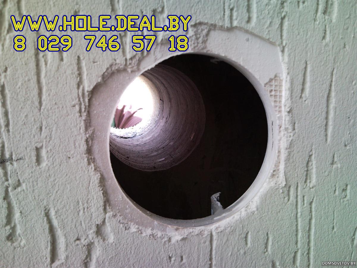

hole.bу 01.07.2012 00:10
идеальный вариант предусмотреть все на стадии проектирования, но как известно идеальный не значит реальный. на фото хоть и не фундамент, но стена армированный монолит 25см. снаружи минеральные плиты утепления 10см и фасад, изнутри гипсокартон по мет. каркасу (на фото видна вырезанная часть профиля). пришла жара и заказчик захотел кондиционер повесить. а ведь зимой он об этом и не думал))
