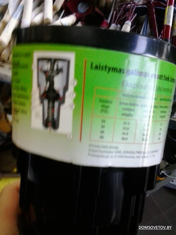

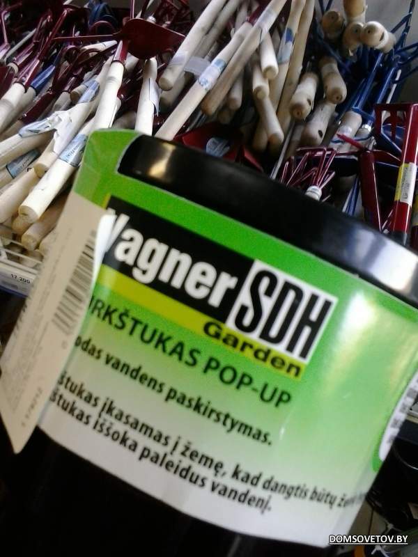

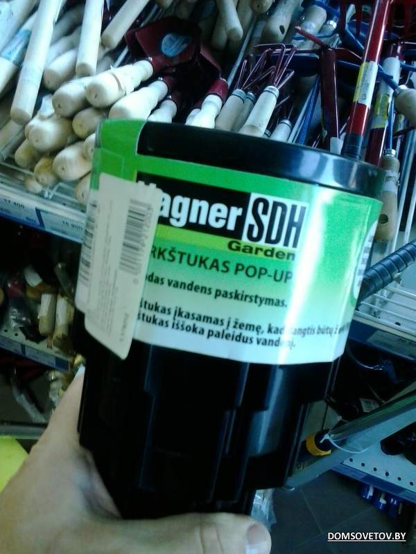

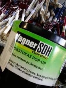

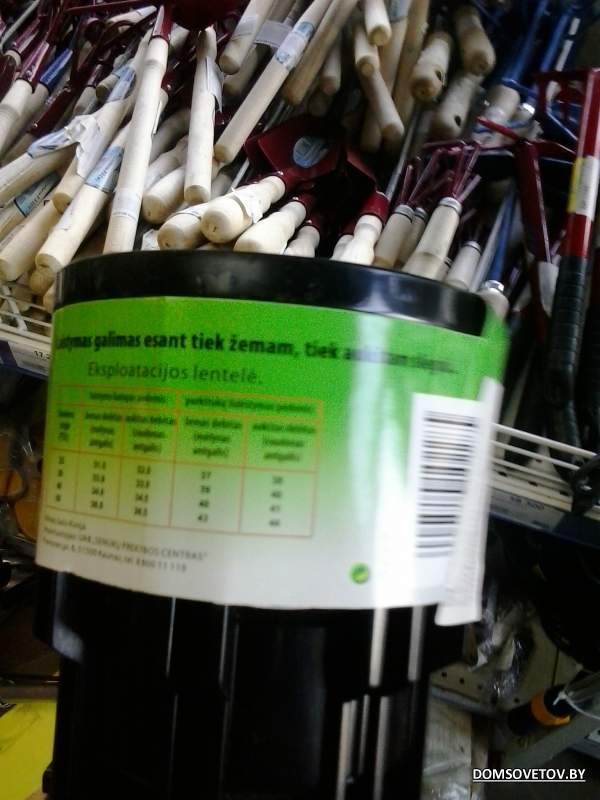

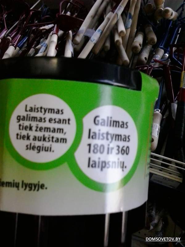

Гуляя в Оме набрёл на поливалку для газона. Прячется в землю и не мешает косилке. Цена вроде 70 тысяч.
Кто нибудь юзал?
http://www.domsovetov.by/imagehostin...5f35b51608.jpg http://www.domsovetov.by/imagehostin...5f36a6a41b.jpg http://www.domsovetov.by/imagehostin...5f37655c04.jpg http://www.domsovetov.by/imagehostin...5f38562ebd.jpg http://www.domsovetov.by/imagehostin...5f3957cc85.jpg
Korvet068 16.03.2014 23:51
Славка, а какой её принцип действия?
Славка 17.03.2014 00:05
Korvet068, я так понял, что под воздействием давления воды она выдвигается вверх и брызгает
