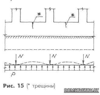

DOLBO.BY 27.09.2011 22:37
Сообщение от Shpetny (Сообщение 28466)
У меня под некоторыми окнами тоже есть трещины под подоконником. Хотя арматуру ложили в блок под окном. Фундамент целый. Поэтому только из-за усадки блока и треснула.
такая трещина?
Сообщение от DOLBO.BY (Сообщение 27847)
2.8. В каких случаях возника¬ют вертикальные трещины в се¬редине длины подоконной части кладки?
Чаще всего возникают на пер¬вом этаже бесподвальных зданий на ленточных фундаментах с широки¬ми оконными проемами и узкими несущими простенками. В таких зда¬ниях подоконная часть стены рабо¬тает подобно многопролетной не-разрезной балке, нагрузкой на ко¬торую является реактивное давле¬ние грунта р под подошвой фунда¬мента, а опорами — простенки (рис. 15). В середине пролетов этой бал¬ки (т. е. посередине оконных про¬емов) возникают значительные из¬гибающие моменты. Растягивая вер¬хнюю часть кладки, они вызывают трещины, о которых забывают проектировщики и которые легко сдер¬жать с помощью горизонтальной ар¬матуры.
При наличии современных вычис¬лительных комплексов, в основе ко¬торых лежит метод конечных элемен¬тов, проверить напряженное состо¬яние подобных стен труда не со¬ставляет. Следует лишь вовремя использовать эти комплексы. Если такой возможности нет, то можно ограничиться простейшим расчетом неразрезной многопролетной бал¬ки, включив в ее сечение подокон¬ную часть стены и ленточный фун¬дамент. Подобный расчет дает не¬которую погрешность, которая пой¬дет, однако, в запас прочности.
http://www.domsovetov.by/picture.php...pictureid=1609
Pavel_GGS 27.09.2011 22:38
вот вот я про это и писал.
