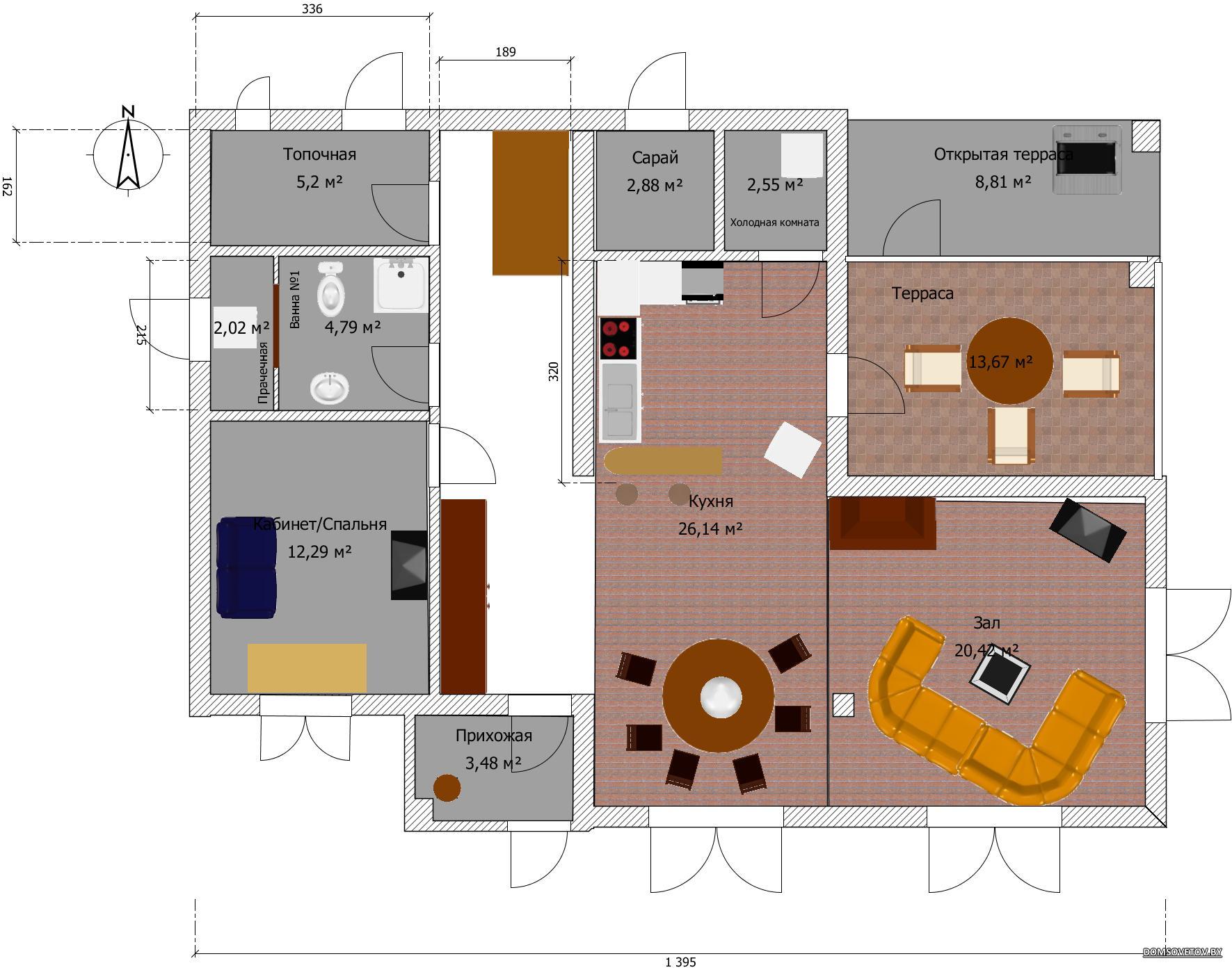

Ну, это ведь еще не проект а только варианты планировок.
Не понятно, какой дом будет, на каком фундаменте, из чего, с какой кровлей, как ориентирован по сторонам света, каков состав проживающих?

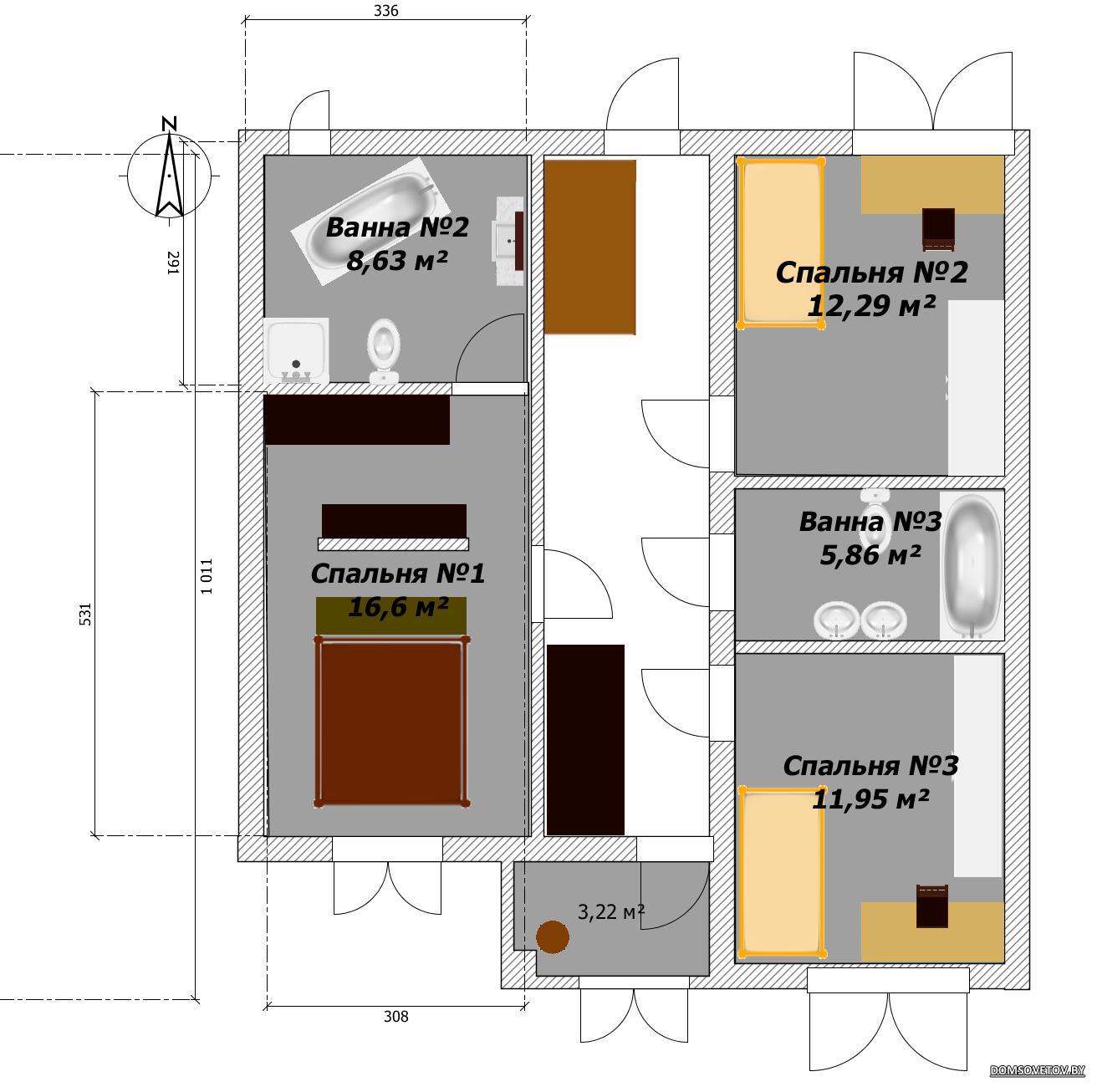

Mike_Lucky 31.03.2013 19:45
DEAR_FRIEND,
3 санузла на 3 (5) человек - не то, чтобы излишество...
Постирочная - это круто... На 3 часа раз в неделю-две.
Терраса на северо-восточном углу? Не совсем правильно.
Да! И еще: Почему не квадрат в плане? :cu:

DEAR_FRIEND 31.03.2013 20:27
Немного измененный проект
http://www.domsovetov.by/imagehostin...8638a93589.jpghttp://www.domsovetov.by/imagehostin...8638c30393.jpg

Сообщение от Mike_Lucky (Сообщение 135290)
Я так не считаю, у меня сейчас два на двоих человек. И поверьте, это в самый раз.
Это просто одно название постирочная. А так, загородка которая отделяет туалет от стиральной машины.
Я уже писал, что точного расположение сторон не знаю.
Наташка1982 31.03.2013 20:50
DEAR_FRIEND, а Вы уверены, что над дверью в топочную у Вас лестница на второй этаж вписывается? по моим прикидкам дверь и лестница пересекаются...
DEAR_FRIEND 31.03.2013 20:54
Сообщение от Наташка1982 (Сообщение 135307)
Не уверен. :) Думаю, что когда будем делать архитектурный проект, то точно узнаем
Юра Добриденев 31.03.2013 22:26
Сообщение от DEAR_FRIEND (Сообщение 135309)
Двухэтажные дома проектируются "вокруг" лестницы. Т.е. это первое что нужно предусмотреть, сделав точный расчет лестницы.
