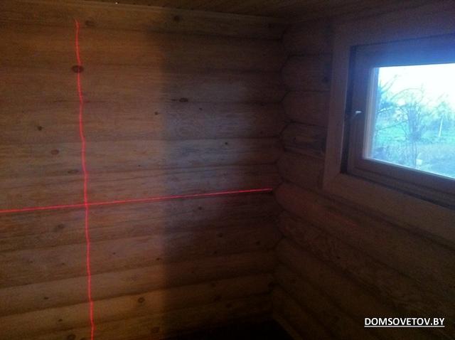

JTV 29.10.2013 10:45
в итоге сделали мне обычное окно их ольхи,
одностворчатое, на 2 стекла.
внутреннее стекло 4мм закалённое заказывал отдельно,
наружное обычное 2мм, тонированное лёгкой зеркальной плёнкой изнутри,
всё на стекольном силиконе.
выше 60 ещё не грел, так что буду ещё отписывать.
но,
холодом не тянет,
не запотевает,
температура стекла внутри на пару градусов ниже температуры стен на том же уровне.
http://www.domsovetov.by/imagehostin...f58ae93bd1.jpg
