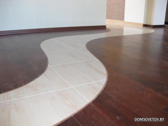

хоть ты вставки сделай что-ли :) паркет/ламинат с редкими вставками плитки, как доп обогрева :)
:))) от те раз :))) спросил интереса ради у интернета на счет решений данного симбиоза -->
http://www.domsovetov.by/imagehostin...c4cba12f30.jpg
у такого решения, как я понял есть проблема в стыке-границе разных напольных покрытий.. вот тут немного по теме:
http://www.spbremont1.com/publ/remon...litki/4-1-0-20
вот еще касательно стыков:
В последнее время в продаже появились пробковые компенсаторы, которые вставляются в шов между ламинатом и плиткой.
Плюсы в том, что не нужно больше оставлять технологического зазора, так как пробка имея толщину в 10 мм, спокойно сужается и расширяется на 5 мм.
Минусы в том, что ламинат и плитку нужно пилить идеально — без сколов, поскольку пробка вставляется в сам шов и не ложится с верху ни на ламинат и ни на плитку.
Что же касаемо герметиков, пены или замазки, ламинат укладывается плавающим способом и любая фиксация может сказаться на нем неблагоприятно, он должен лежать свободно и иметь достаточно места для расширения.
