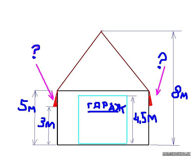

vangelis 04.05.2013 00:04
Сообщение от zetdance (Сообщение 141280)
http://www.domsovetov.by/attachment....2&d=1358622089
из ТКП 45-3.01-117-2008 (02250)
Правильно ли я понимаю, что ВОТ ТАК (как у меня на эскизе) я могу построить кробку выше чем 3 метра и "обойти" пункт о высоте в 3 метра до свеса кровли...Т.е делаю кровлю и потом монтирую вот такой элемент кровли (красным цветом). Ведь 3 м необходимо именно до "красной части" считать?
Я как-то подходил к архитектору Минского района с подобным вопросом, мол хочу высоту гаражных ворот в 4,5 метра... (мол МАЗ хочу купить на рынок ездить). Он мне ответил, что строй как хочешь, можно высотой не более 8 метров, но чтобы расстояние от земли до нижней части свеса кровли было 3 метра... Потом я вот так вот "придумал", но к архитектору не ходил... Я всё ещё в раздумьях...
http://www.domsovetov.by/imagehostin...41818ea7f7.jpg
Славка 04.05.2013 00:11
ну вроде как правильный свес
vangelis 04.05.2013 00:29
Сообщение от Славка (Сообщение 141654)
Ну, тогда можно и так сделать, не красиво однако, но получается, что согласно ТКП - 3 м до нижнего свеса кровли...и вроде никаких нарушений ТКП...
http://www.domsovetov.by/imagehostin...41dfc28b7a.jpg
Семиход 04.05.2013 01:21
Вообще, очень мутное примечание.
Трактуют его вот еще и вот так: "высота не более 3м в случае расположения хозпостройки в 1м от границы (минимальное нормативное расстояние)"..
Про 8м - вовсе от себя что-то. Есть рекомендации по уровням ответственности строений, но там звучало про 10м.
