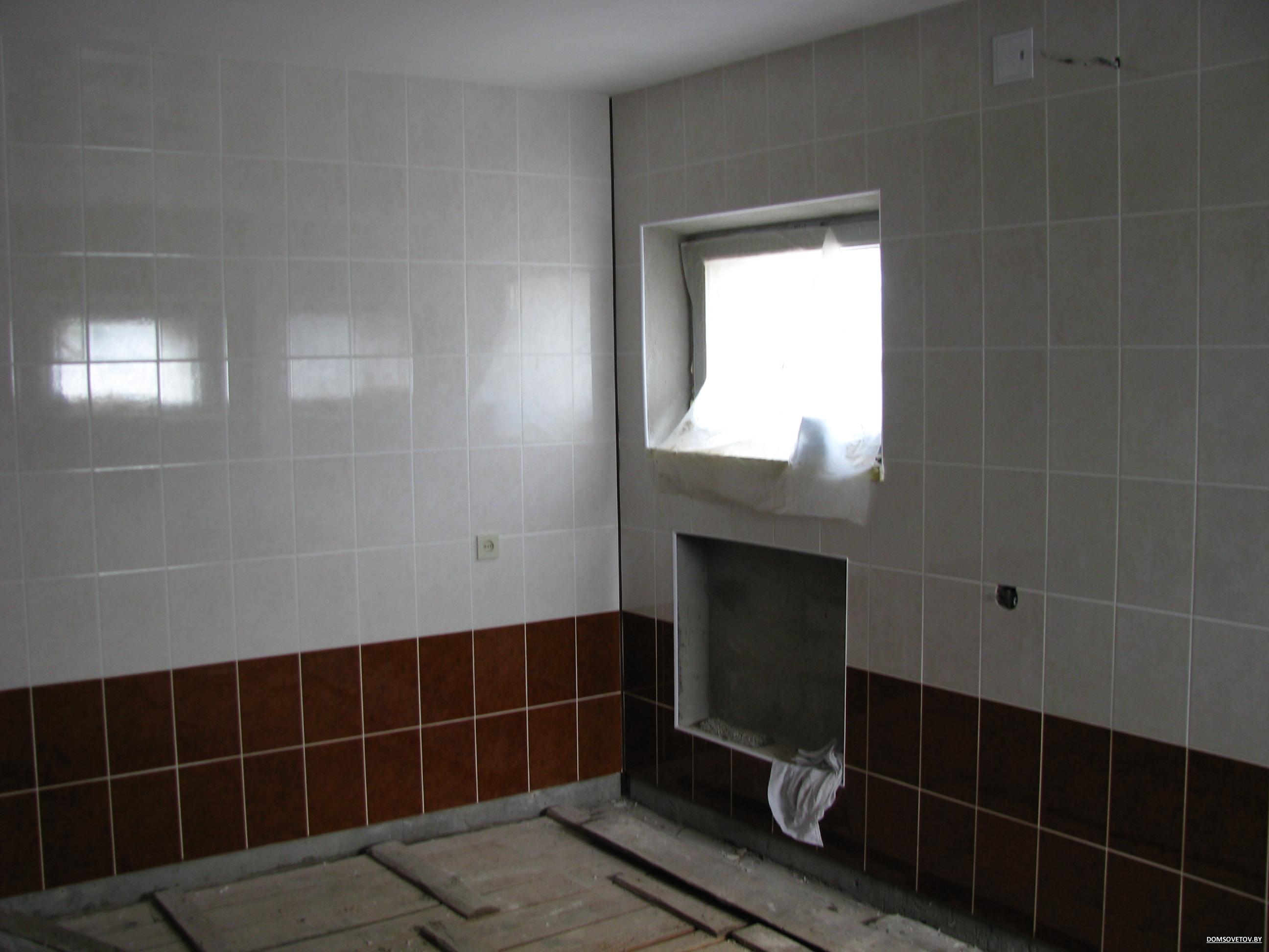

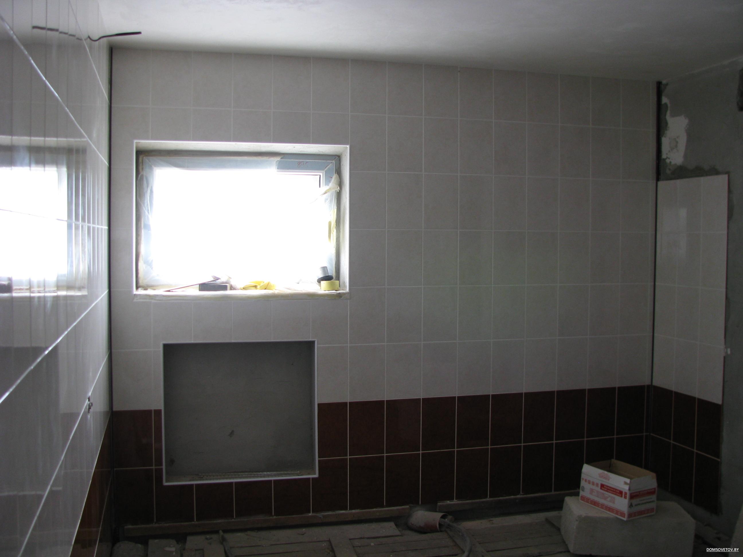

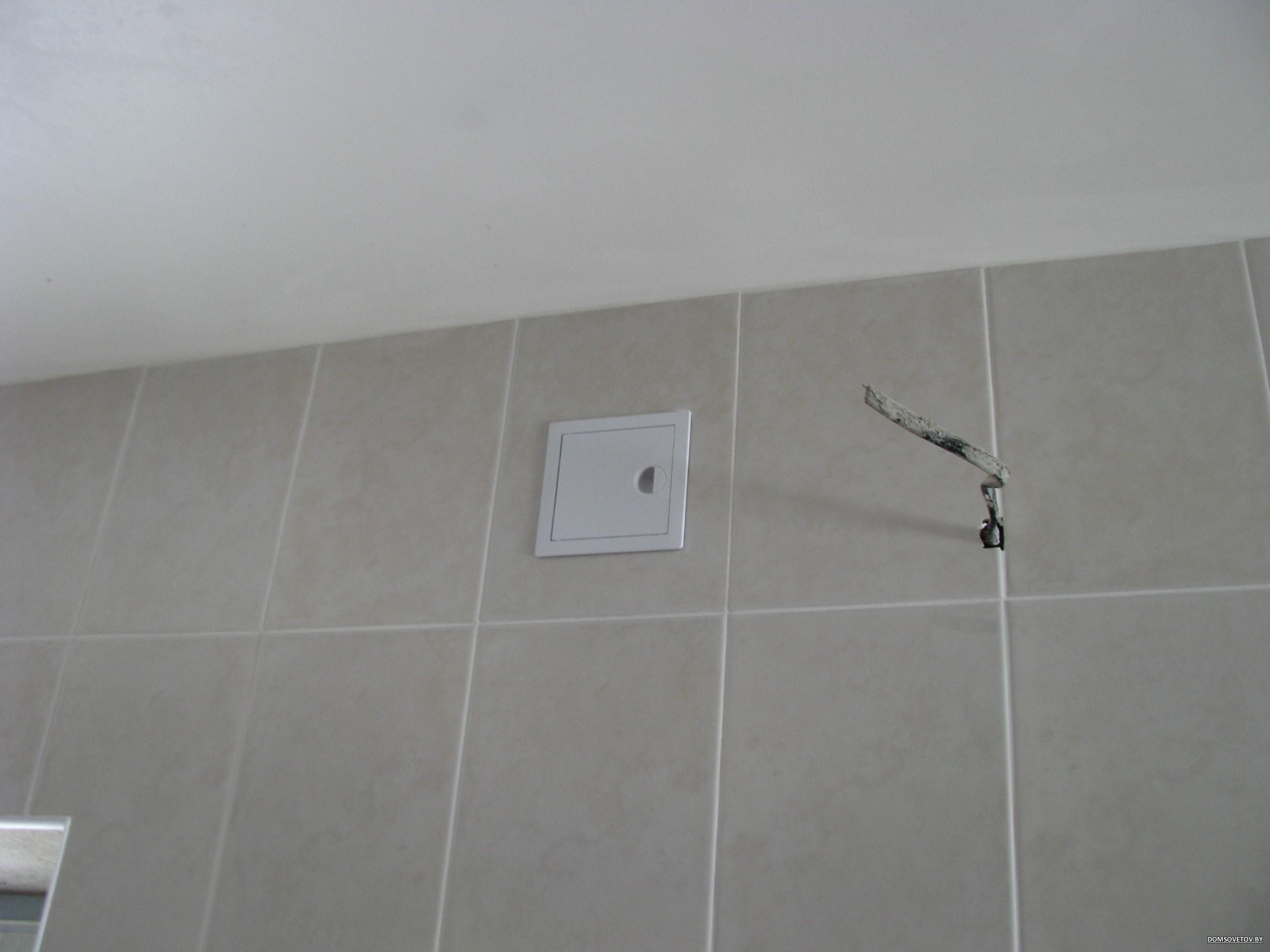

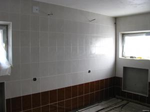

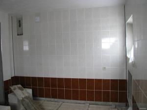

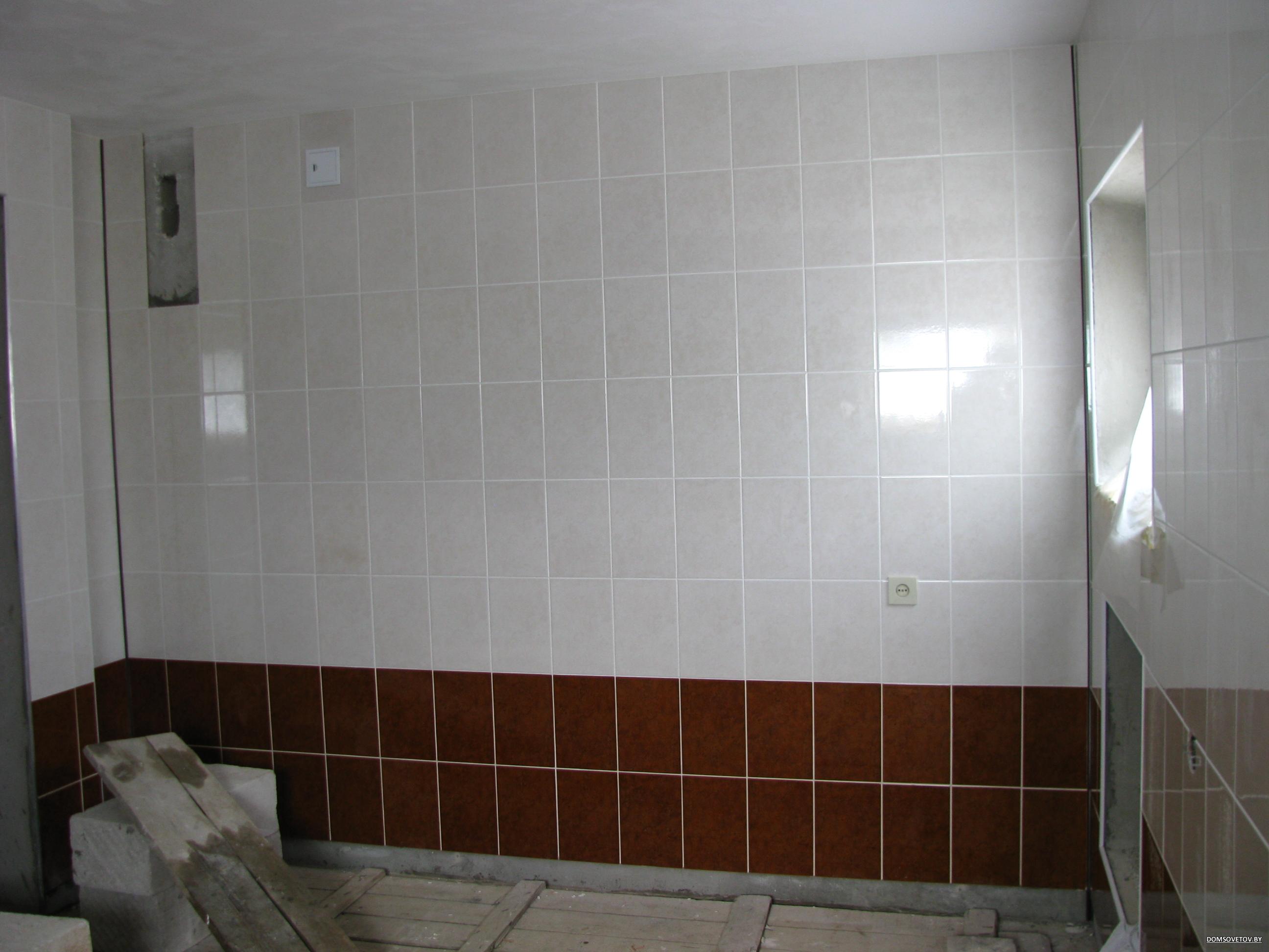

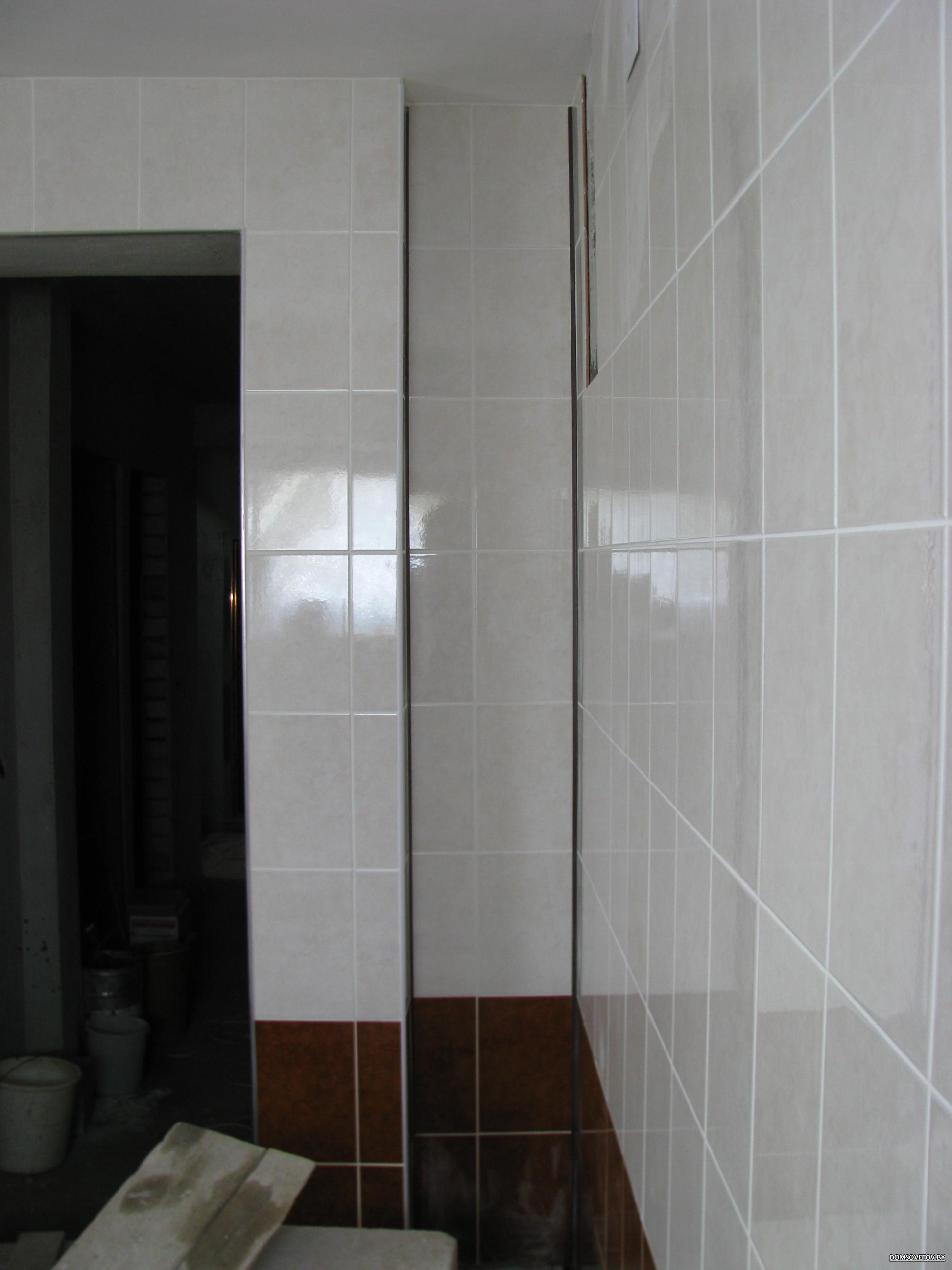

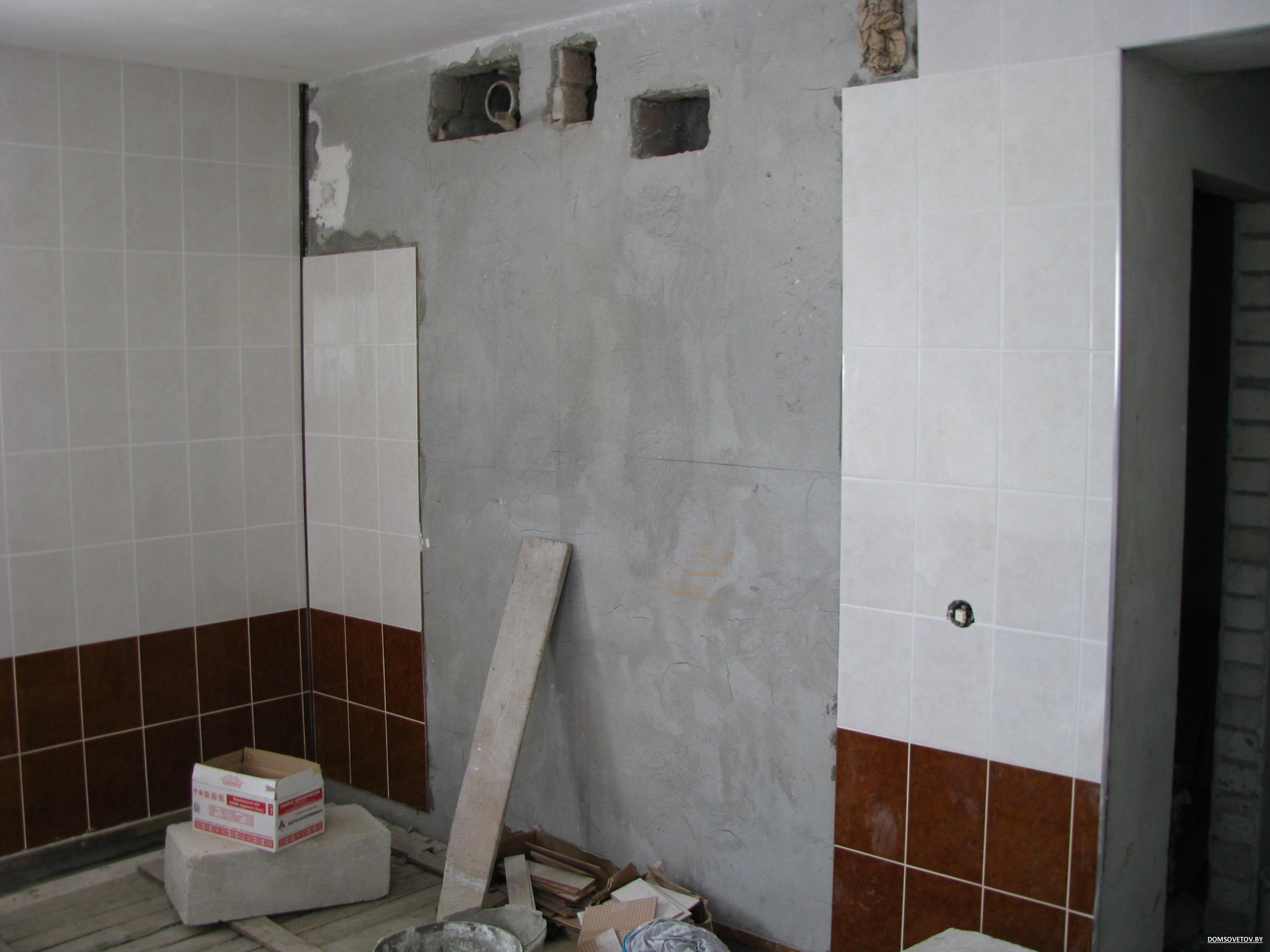

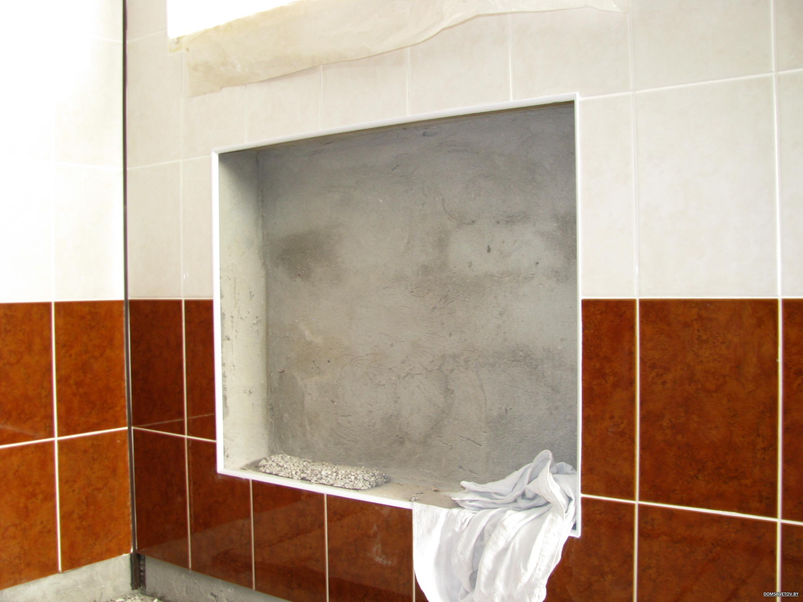

как-то так...
http://www.domsovetov.by/imagehostin...26494c0d2f.jpghttp://www.domsovetov.by/imagehostin...264acedba7.jpghttp://www.domsovetov.by/imagehostin...264c6afc63.jpghttp://www.domsovetov.by/imagehostin...264ddf1ae3.jpghttp://www.domsovetov.by/imagehostin...264f6282dc.jpghttp://www.domsovetov.by/imagehostin...2650e9f5de.jpghttp://www.domsovetov.by/imagehostin...265296b176.jpghttp://www.domsovetov.by/imagehostin...265434676b.jpghttp://www.domsovetov.by/imagehostin...2655f54841.jpghttp://www.domsovetov.by/imagehostin...266301d04e.jpg
VAR 19.08.2013 22:39
е... мое... Санек! ты не попутал? это топочная?
sanyok 19.08.2013 22:49
тренеровалси плитку класть....

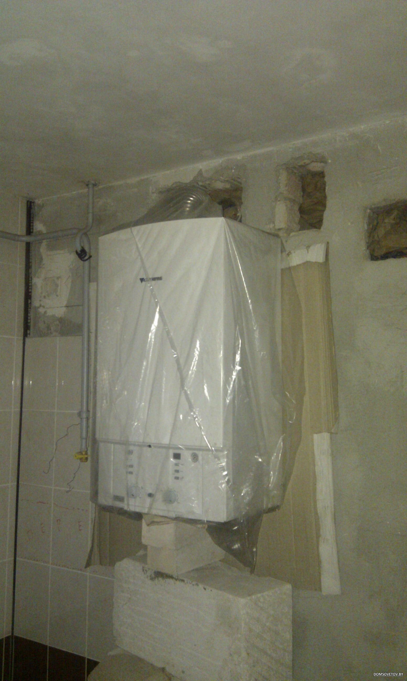

Вик 19.08.2013 23:05
А где то что топит?
sanyok 19.08.2013 23:18
Сообщение от Вик (Сообщение 153657)
А где то что топит?
http://www.domsovetov.by/imagehostin...26db10c1d6.jpg
---------- Сообщение добавлено в 22:18 ---------- Предыдущее было в 22:10 ----------
плитка от берёзакерамика...даже не керамин...
