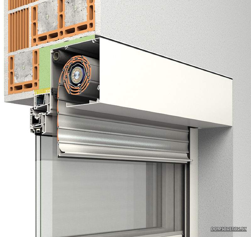

Проблема не в ремне, а в пружине. Чем тяжелее конструкция (толщина ламели), тем круче пружина. Мы с чуваком как то вытащили по незнанию в германии в его квартире такой заклинивший ящик и пружина стрельнула. Все выходные мы её назад заталкивали. Сделали конечно, но чего нам это стоило...
---------- Сообщение добавлено в 20:03 ---------- Предыдущее было в 19:45 ----------

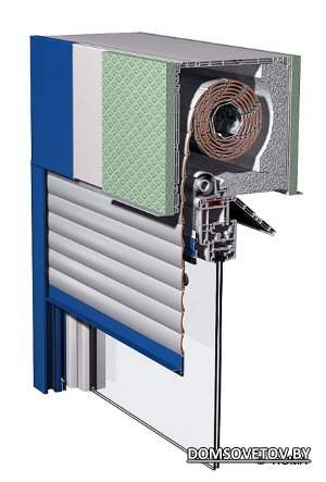

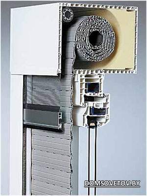

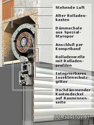

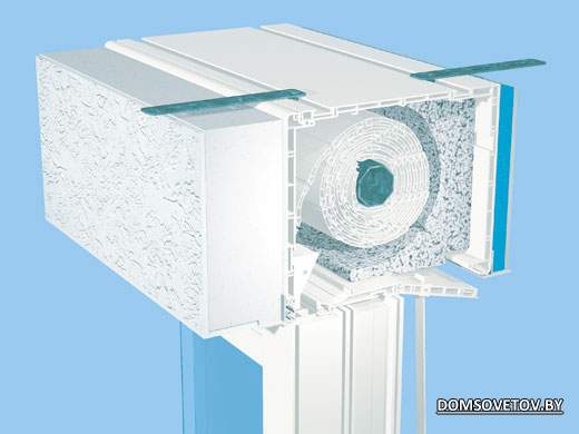

Те роллеты, о которых знаю я не могут по определению служить перемычкой. Они ставятся единым блоком с окном в увеличенный оконный проём. Немного картинок того, что ставят в германии. Может россияки что-то новое на наши ж... придумали

интересно, какова должна быть глубина ящика для роллеты при стандартной высоте окна. Даже если 25 см, то окно как-то слишком глубоко стоять будет при толщине стены 50 см. Или нет?
Не будет слишком глубоко. У меня строго по центру 50см стены. Имхо, почти идеально.
