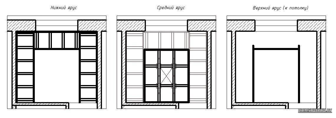

Определившись уже окончательно с набором шкафов и полок, начал разбираться с электрикой. Изначально планировал вмонтировать 5 точечных светильников и сделать по центру потолка этакое "окно в небо" - плоский встроенный светильник квадратом со стороной 30-35 см на светодиодных лентах и матовым стеклом. Но посчитав стоимость профиля, самой ленты, стекла, блока питания и "работы", решил отказаться от этого - не стоила все-таки "овчина выделки". Было бы несколько ламп - другое дело, а заморачиваться из-за одной перехотелось. Дешевле получалась уже готовая лампа-панель. Остановился на такой плоской светодиодной квадратной лампе 20х20 см с холодным светом ценой 31$. При заказе немного сомневался в светимости - хватит ли 18 Вт и 90 светодиодов 2835 в 1600 Люмен, насколько правдивая информация, но все же решился, и как выяснилось, не ошибся.
С точечными светильниками было проще - изначально хотел светодиодные, примерно на 9 Вт. В чем сомневался - так это в угле рассеивания. Сначала хотел сделать "столбы света вниз" - взять направленные лампы с узким углом рассеивания в 60 градусов, но потом все же остановился на более традиционных - с углом рассеивания в 120 градусов. Заказал 6 таких ламп по 7$ штука (одну запасную).
Еще лампочки (ну люблю я много света и разного :) ) решил поставить под навесными полками. С ними посчитал, что определюсь, как придут и будут поставлены все основные.
Сделав схему расположения точечных светильников, определился с раскладкой и профилей гипсокартона - чтобы не попасть в ребро.http://www.domsovetov.by/imagehostin...2f3acc67f9.jpghttp://www.domsovetov.by/imagehostin...2f4e9250f2.jpg

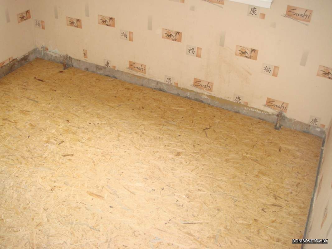

С листами OSB до этого не сталкивался, было очень интересно их попилить, поработать с ними. На следующий день после доставки организовалось немного свободного времени - решил прикинуть листы непосредственно по месту, и как раз друг был свободен - одному таскать такие листы ну совсем несподручно. Выпилив их в размер в отступом в 7-10 мм с проемами для труб ( а пилить было приятно :) ), уложили на ЭППС - вид у кухни сразу преобразился.
http://www.domsovetov.by/imagehostin...2fbe6b5f33.jpghttp://www.domsovetov.by/imagehostin...2fc0901413.jpghttp://www.domsovetov.by/imagehostin...300877f50c.jpg

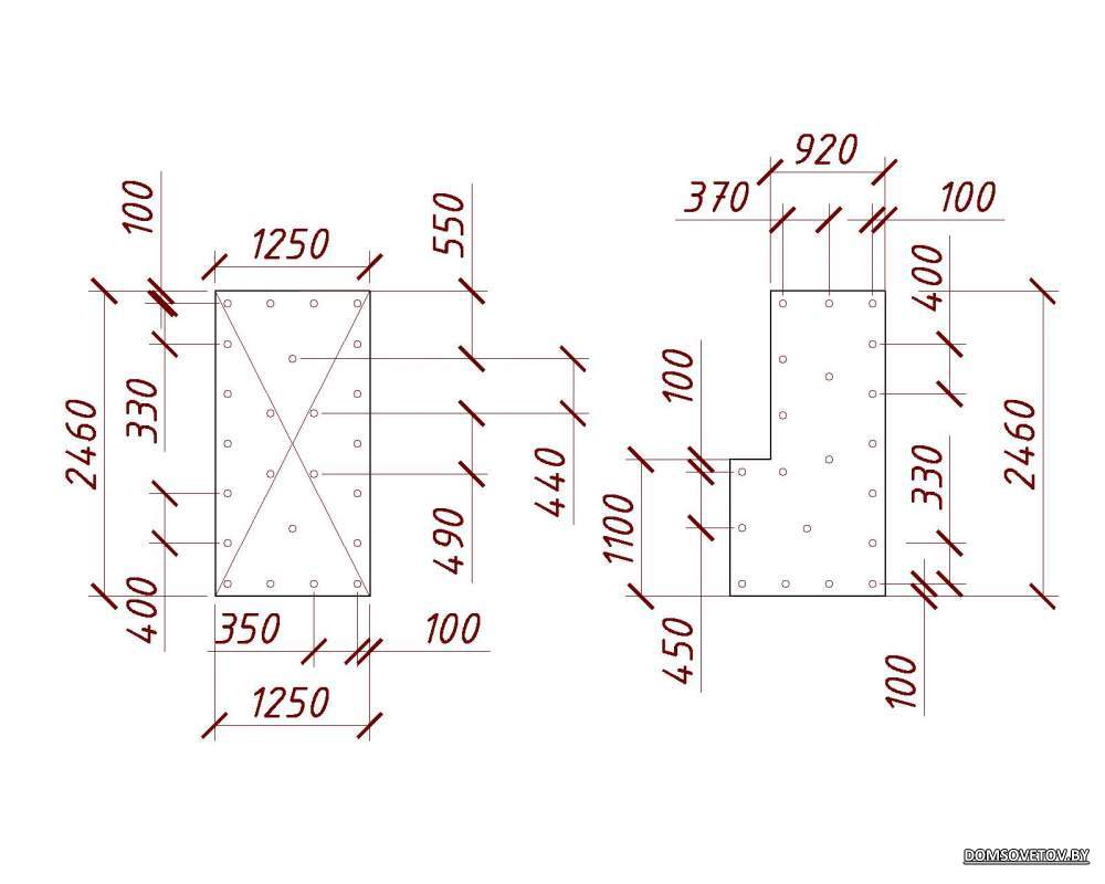

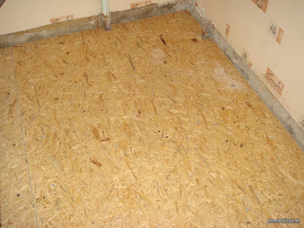

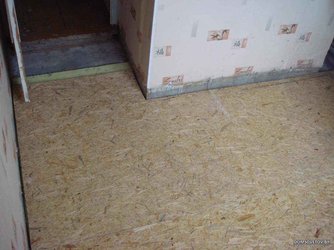

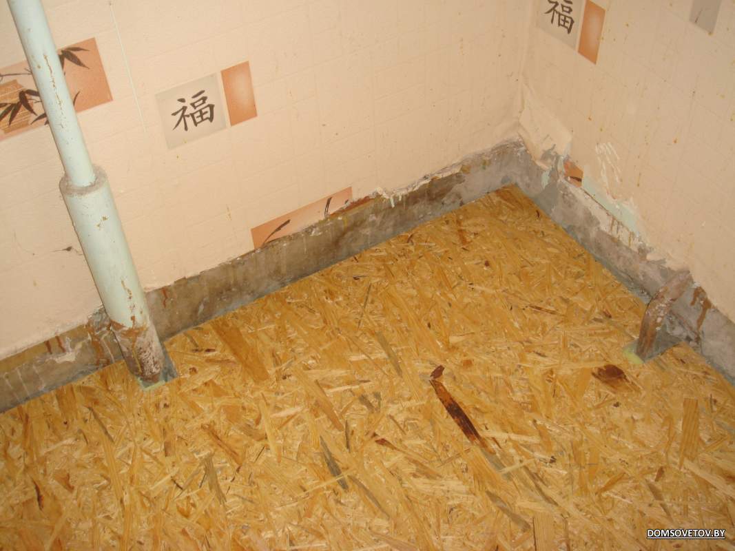

И этот день наступил...Перед этим набросал схему отверстий, чтобы было от чего-то отталкиваться - получилось чуть больше 40, а потом по факту - 50, пришлось несколько отступить от плана, а несколько закосячил - пришлось пересверливать.
http://www.domsovetov.by/imagehostin...2fdc25044c.jpg

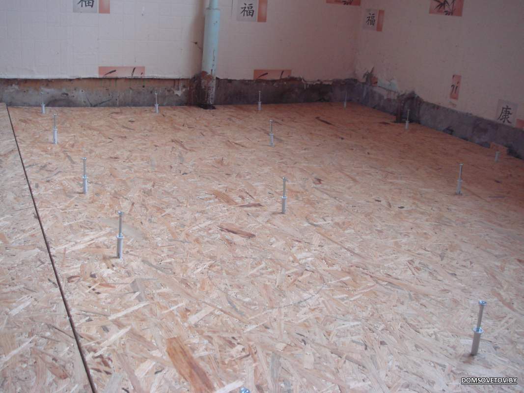

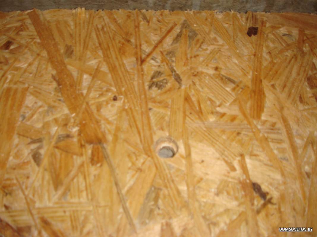

Для крепления листов OSB использовал стандартные дюбель-грозди для гипсокартона 6х60. Разметил листы, отметил "сливное" отверсттие :) - начал сверлить. Для дюбелей просверливал сначала дрелью через OSB и ЭППС до бетона, потом брал уже перфоратор (извините, соседи :( ). Чтобы немного утопить шляпки в листы - взял сверло Ф12 мм. Первые два отверстия закосячил - сверло было ну очень острое, чуть сильнее надовил - и просверлил уже до конца. Ну таких было еще парочка отверстий - их пересверливал под более крупный дюбель. За пару часов все благополучно закончилось, от соседей так никто не пришел.
http://www.domsovetov.by/imagehostin...3023728d20.jpghttp://www.domsovetov.by/imagehostin...30239a2f1e.jpghttp://www.domsovetov.by/imagehostin...3023463a68.jpg

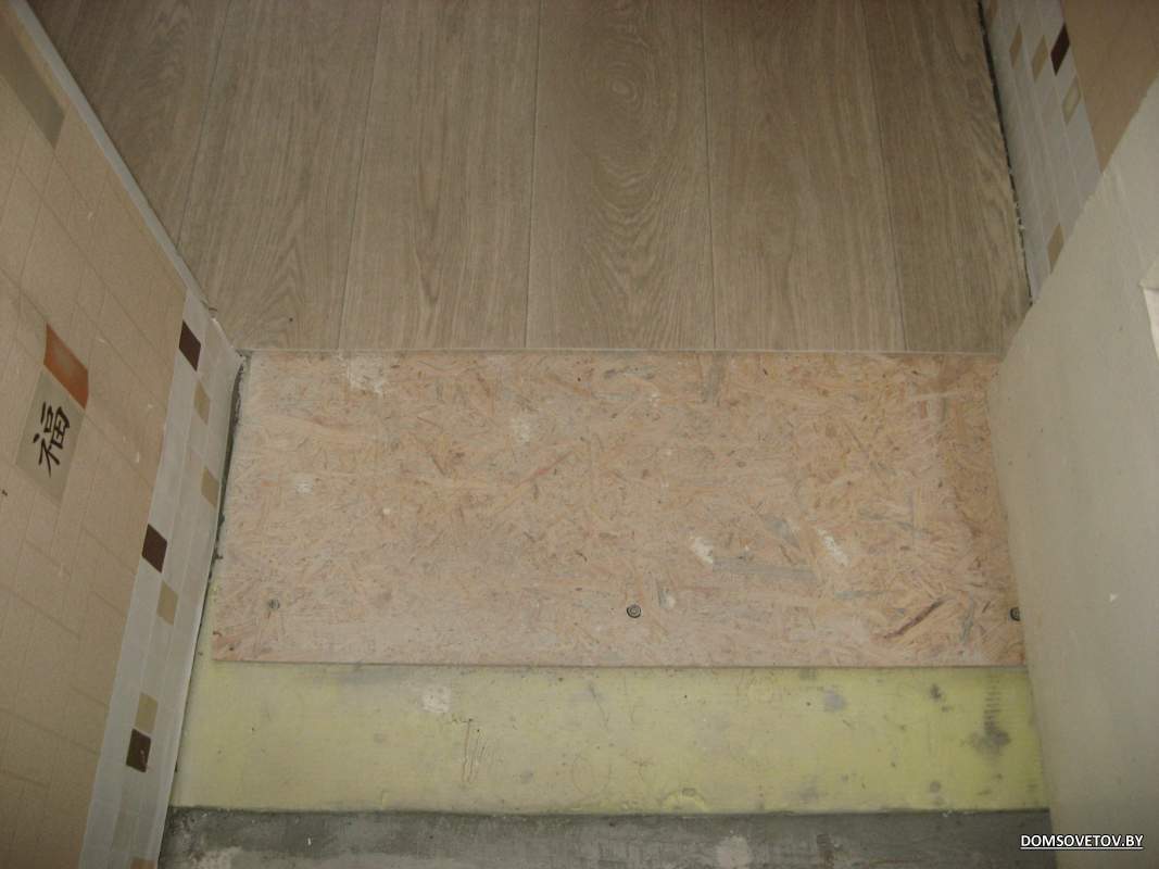

Сейчас немного изменю хронологию и перескочу вперед - чтобы закончить с полом, и расскажу о линолеуме. Т.к. кухня предполагалась двухцветная - темный низ и светлый верх, то изначально хотел брать темный линолеум Tarkett IDILLIA NOVATANGO 3, но потом отказался все же в пользу светлого - дабы немного визуально увеличить кухню за счет светлого оттенка, выбрал тоже Tarkett, только модель IDILLIA NOVATANGO 4. Ширину взял 3,5 м - 2,5 м пошло на кухню, а оставшийся метр - в коридор. Линолеум порезали в магазине, а покупал в "Паласе". Там же сразу взял и пластиковые плинтуса (3 палки) с соединительными элементами (2 соединения, 2 внутренних угла, 1 внешний угол)
Уложить линолеум в прямоугольном помещении с минимумом подрезок - дело несложное. Перед этим старым тюбиком с оставшимся силиконом заполнил шов по центру между листами OSB. Вся укладка линолеума заняла не более получаса. Фото голой кухни с линолеумом потерялось, есть лишь фото с "пирогом" пола на границе с коридором.
Т.к. я обои не переклеивал, после демонтажа пола осталась полоса вдоль пола без обоев. Не мудрствуя лукаво, просто нашел обои с нейтральным рисунком в "квадраты", купил одну трубку, распустил их по длине с высотой в 4 рисунка-квадрата. Перед оклейкой просто огрунтовал стену и низ существующих обоев за 2 раза и наклеил. В нескольких местах самого низа, где были большие пустоты, они потом немного отошли, но отлично прижались плинтусом.
http://www.tarkett.ua/content/catalo...base.image.jpg http://www.tarkett.ua/content/catalo...base.image.jpg http://www.domsovetov.by/imagehostin...306c82aad7.jpg

Снова изменяю хронологию: как были уложены плиты OSB, параллельно занимался подвесным потолком, электрикой и сантехникой. Также пришлось разобраться с газовым стояком. Вот про него и расскажу.
Изначально с газовой трубой ничего не планировал делать. Хотя верхняя часть мешала нормально навесить угловой шкафчик: всего каких-то 5-7 мм в строну - и все было бы "хоккей". Один знакомый рассказал, что его знакомые на 5 м этаже делали ремонт в кухне и просто срезали газовый стояк в уровне плиты. Тут я уже задумался. Решил тоже срезать. Понятно, что самому сделать такое было возможно, но совсем ненужно. Уточнил у еще одного знакомого (бывшего газовика) - тот сказал, что в любом случае надо вызывать Горгаз, однако они просто так не срежут - необходимо параллельно с чем-то делать. Посоветовал установить заодно и счетчик. Я снова задумался :) Удобным местом размещения счетчика было ниже уровня столешницы, в тумбе под мойкой. Но это не вписывалось в нормы газоснабжения [Бытовые газовые счетчики внутри помещений должны устанавливаться на высоте от 1,0 до 1,6 м от пола и на расстоянии по горизонтали от края счетчика до оси ближайшей горелки газовой плиты 0,4 м], поэтому предусмотрел и второе место - повыше, но со смещением, чтобы нормально стал угловой шкаф.
Съездил в Горгаз, заказал бригаду. По времени исполнения - через 2 недели с момента заявки. Но по закону подлости в день работы пришлось ехать в командировку, поэтому попросил родственников побыть в квартире. Приехала бригада без газовой горелки, поэтому сделано ничего не было. Было важно другое - посмотрели места для установки, сказали, что внизу вообще-то нельзя, но впринципе можно :)
Уже по телефону заказал бригаду с резаком. Первый раз зря прождал - у них случилось что-то с машиной. Но на второй раз все-таки приехали. Показал мастеру где хочу - тот сказал то же самое, но согласился поставить, предупредив что при поверке счетчика (я уже не помню -раз в 5 или 10 лет) МОГУТ ЗАСТАВИТЬ ПОВЕСИТЬ ПРАВИЛЬНО. Вспомнив притчу о Ходже, падишахе и осле, я принял его условия :) В течение получаса труба была обрезана, счетчик поставлен. Вот фото как было и как стало (карандашом на стене отмечены границы шкафчика):
