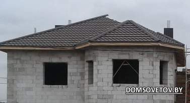

мы накрыли свой дом модульной металлочерепицей Будмат(Польша). Крыша четырехскатная, с эркером. У нас ушло 238 модулей. Строители посчитали как 173 квадрата. Один модуль равен 0.8 квадрата.
По итогу когда все подсчиталось крыша недешевая, муж говорит можно было подешевше.
вот фото, еще не завершенной крыши..
---------- Сообщение добавлено в 18:43 ---------- Предыдущее было в 18:38 ----------
http://www.domsovetov.by/imagehostin...94f4565a76.jpg
Мы покупали ее что-то около 10 евро за панель, сейчас она на скидках зимних 8,7 за панель
