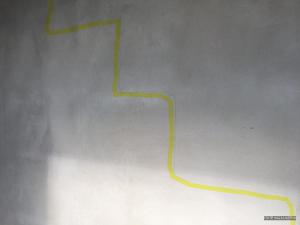

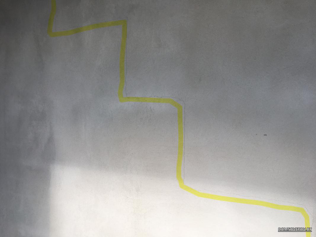

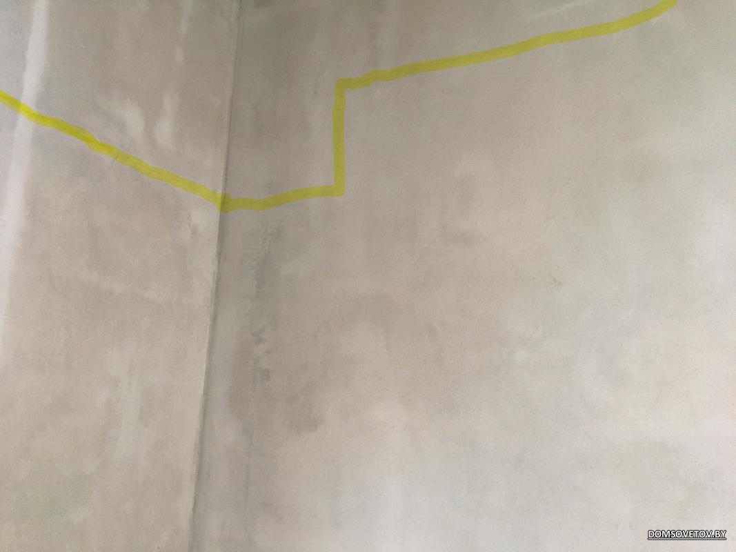

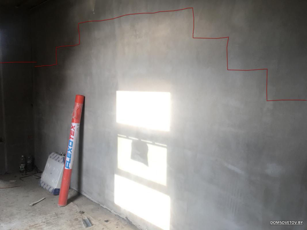

Собираю мнения.
Сегодня обнаружил трещины в штукатурке в стене второго этажа. Скорее всего они появились вчера\сегодня. Стена оштукатурена была осенью. Дом стоял без отопления.
Предполагаю что из-за перепада влажности и температуры.
Вчера впервые выветрил весь второй этаж. До этого там было тепло и сыровато после залития стяжки первого этажа (хоть времени прошло много, но дом держал влагу пока не проветрил хорошенько).
Стена опирается (стоит) на Балку (сечение очень приличное), сама балка и точки ее опирания - все без малейших намеков на трещины.
Поверх этой стены залит монолитный пояс, на который в нескольких местах опирается конек одного из скатов (крыша без проблем отстояла зиму). Между верхним армопоясом и блоками трещин нет.
Фото:
Общий вид самой стены и направление трещины
http://www.domsovetov.by/imagehostin...9faddeb887.jpghttp://www.domsovetov.by/imagehostin...9fae817812.jpghttp://www.domsovetov.by/imagehostin...9faf2bc3a0.jpg
Сама трещина, толщина доли миллиметра, сьемка крупным планом
http://www.domsovetov.by/imagehostin...9fb038e439.jpg
Такое ощущение что локальный участок длиной метра 4-5 просто просел вниз. Трещина как-бы рисует дугу от одного края стены до второго. Сверху точно нет давления, потому как между поясом и верхним рядом блоков трещины нет, она идет по втрому ряду, если считать от верха.
Что скажете?
Усадку дома исключаю, коробка стоит 2 года, плюс у меня практически монолитный каркас, монолитное перекрытие, опорные монолитные колонны

Простучите штукатурку, если бухтит, значит отошла и проблема в этом. Если штукатурка намертво сцеплена с стеной, проблема в самих стенах.
Ну и судя по тому, что трещины пошли по контуру блоков (ровные вертикальные и горизонтальные линии), скорее всего играют сами стены а не штукатурка.
Makapoh 04.10.2017 13:11
я за "стены играют"
з.ы. балка же может играть?
