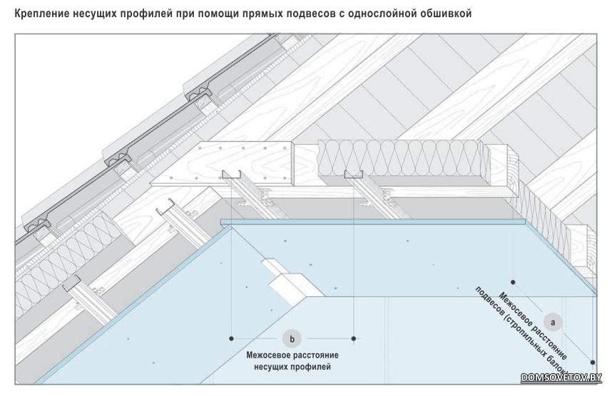

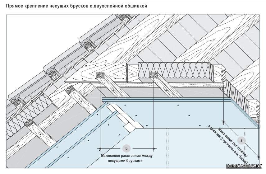

каркас для крепления гкл причем размер бруска зависит от шага стропил, толщины и слоев гкл...
http://www.domsovetov.by/imagehostin...95cc0b85da.jpghttp://www.domsovetov.by/imagehostin...95cd33018f.jpg

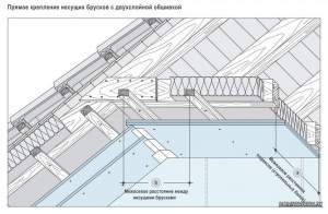

Тогда проще(быстрее,дешевле,надежнее ....) вместо бруска просто крепить несущий мет.профиль:
Кстати на скатах обязательно поперек стропил профиль крепить или без разницы(просто у мну брусок 50х50 поперек стропил набит, вот и думаю).

А смысл бруска набитого вдоль страпил????
freeze 30.01.2014 01:10
Сообщение от alternativa (Сообщение 173409)
Не вдоль, а поперек(перпендикулярно). Набивал чтобы наростить +50мм толщину слоя минваты(заодно перекрываются мосты холода по торцам стропил).
