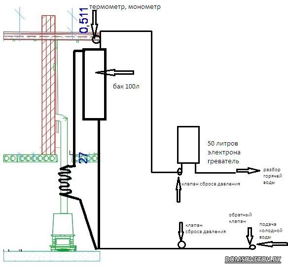

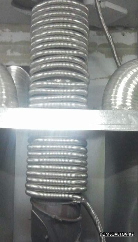

1.
дымоход да, д200,
только оказывается витки я не правильно сказал - у меня 28 где-то.
точно не могу скзать - сейчас разбирать нет возможности посмотреть. а когда делал - намотал сколько получилось,
тк система уже была смонтирована
2. я брал трубу не в РБ. в России метр стоил кажись 180 р, но потом уже видел и у нас на рынке у сантехников. фитинги тоже у них сразу покупайте , они специфические - бывают двух видов. обжимные как в металлопласте - допускают до 10 сборок разброк. и фиксированые уже на самой трубе - специальным развальцовщиком
ниже как все выглядит
http://www.domsovetov.by/imagehostin...cb095a899b.jpg
http://www.domsovetov.by/imagehostin...cb1226a3c9.jpg
