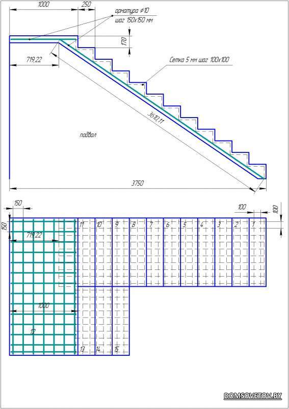

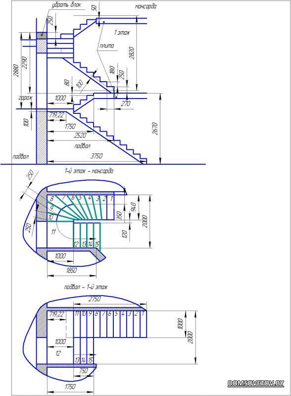

Сообщение от bletter (Сообщение 177148)
Вот прорисовал еще два варианта
Руководствовался этим
http://www.domsovetov.by/imagehostin...daf6bc298a.jpg
Пришла пора заливать лестницу.
Остановился на втором варианте.
Вопрос по армированию.
1. Какая арматура и с каким шагом сетки должна быть?
Склоняюсь к Ф10 шаг 150х150 .
2. Достаточно ли будет для площадки подвала (2х1 м) сетки Ф10 шаг 150х150, с расположением посередине толщины(100 мм) площадки, или делать верхний и нижний слои?
3. Какой защитный слой бетона должен быть у ступеньки сверху и сбоку?
bletter 03.05.2014 15:09
Вот набросал эскизик
http://www.domsovetov.by/imagehostin...4ce32e7a70.jpg http://www.domsovetov.by/imagehostin...4ce470be59.jpgВот набросал эскизик
[url=
bletter 06.05.2014 09:56
Комрады :bc:, подскажите или поправте:bu: по армированию. Хочу закупать материал, впереди длинные выходные, надо усердно поработать
