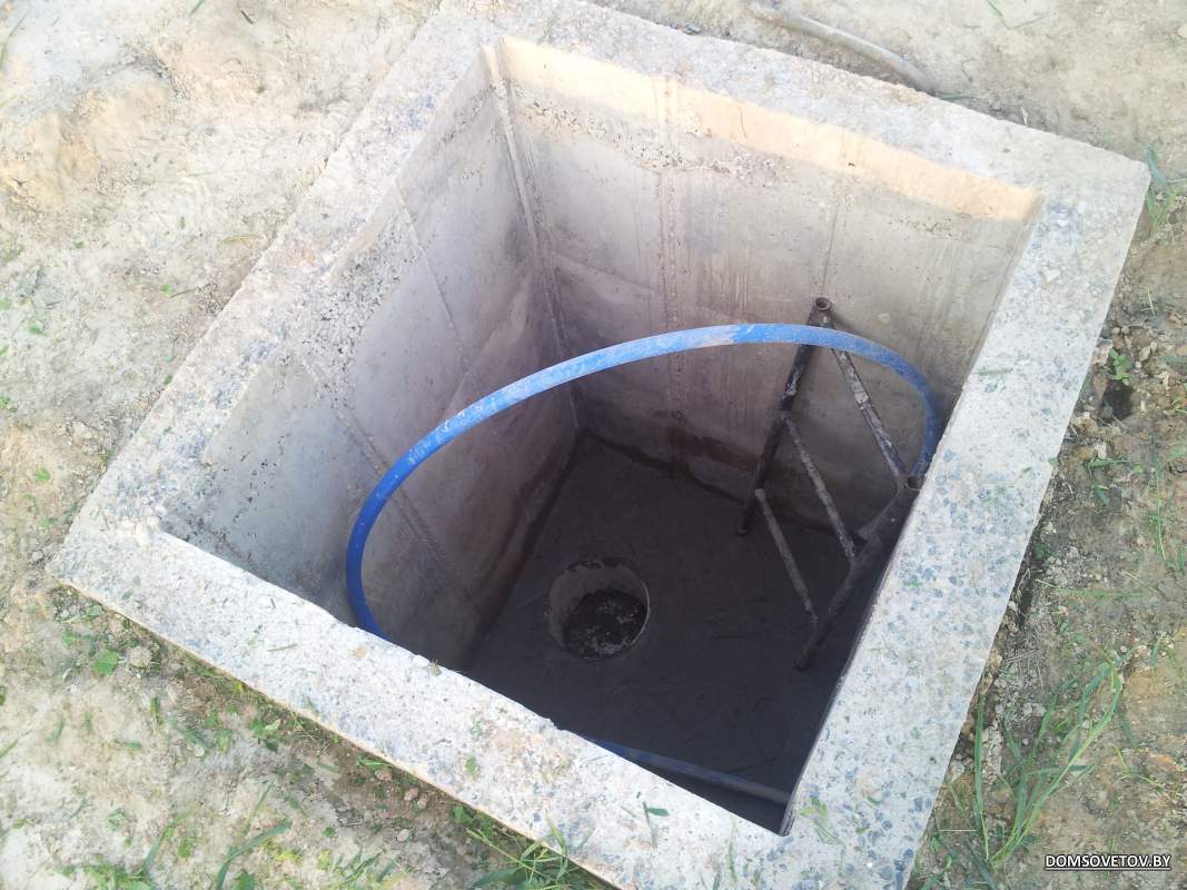

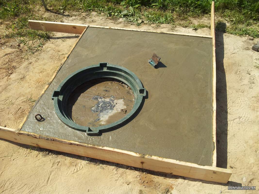

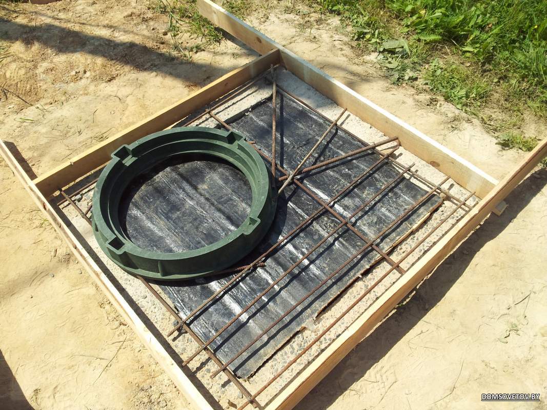

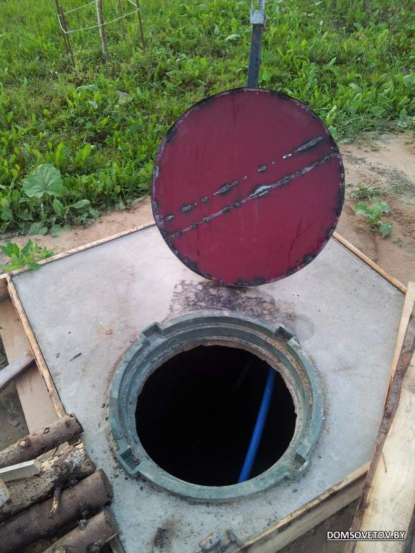

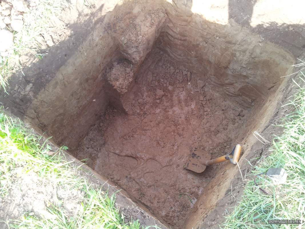

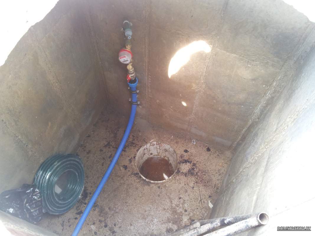

Дальше видно по фото - самодельный колодец.
http://www.domsovetov.by/imagehostin...f3a0d27daa.jpghttp://www.domsovetov.by/imagehostin...f3b7c776cb.jpghttp://www.domsovetov.by/imagehostin...f3ce573f85.jpghttp://www.domsovetov.by/imagehostin...f3ce7e9a20.jpghttp://www.domsovetov.by/imagehostin...f3ceaa258b.jpghttp://www.domsovetov.by/imagehostin...f3d4e59ffb.jpghttp://www.domsovetov.by/imagehostin...f3cefe9a49.jpg
Ведерко на дне - опалубка для "дренажа". Под ведерком слой щебня. В дальнейшем ведерко уберу, положу решетку. А пока что очень удобно - если вода пролилась или подтопило колодец - дренажный насос опускаю в ведро, 2 минуты и в колодце сухо ))
Колодец подтапливает по входному отверстию от трубы - вода идет с дороги и скапливается в ямке, оставшейся от траншеи. Ну и дальше все в колодец.
Чем лучше эту дырку (вход трубы) заделать, чтобы герметично и надолго?

В том то и дело, что будут брать 1.5 куба каждый месяц, летом и зимой, независимо от того, пользуетесь вы водой или нет.
Я поставил счетчик. Проливал водой песчаную подушку под фундамент сарая, брал воду для бетономешалки, для кладочного раствора. Выгнали сарай до перемычек - итого использовал 1 куб воды. Соответственно за него и заплатил. Так что советую поставить счетчик. Да и свой колодец и краник в нем всегда полезны... не нужно лазать в общественный колодец, который почти всегда затоплен, все всегда под рукой.
