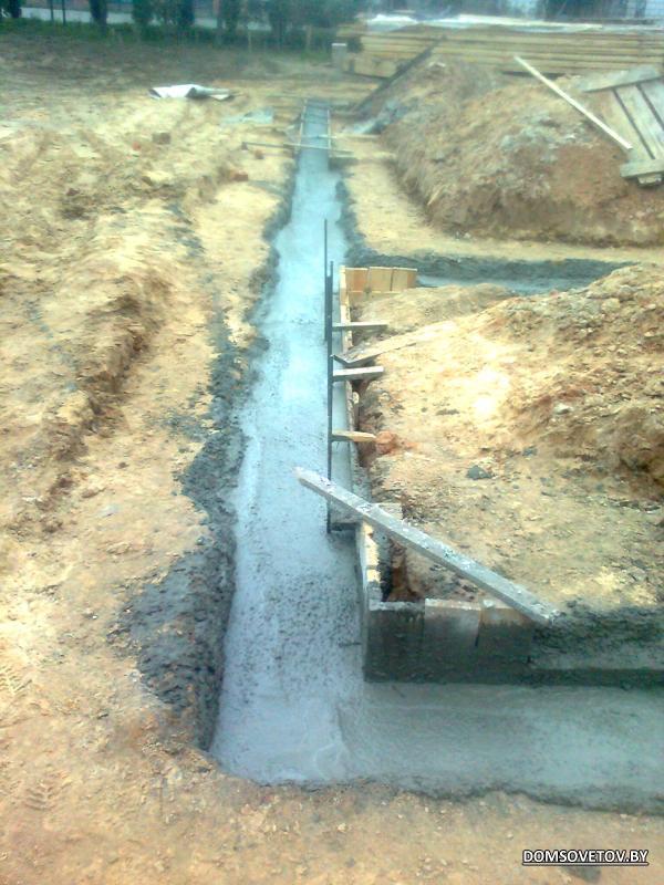

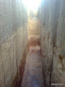

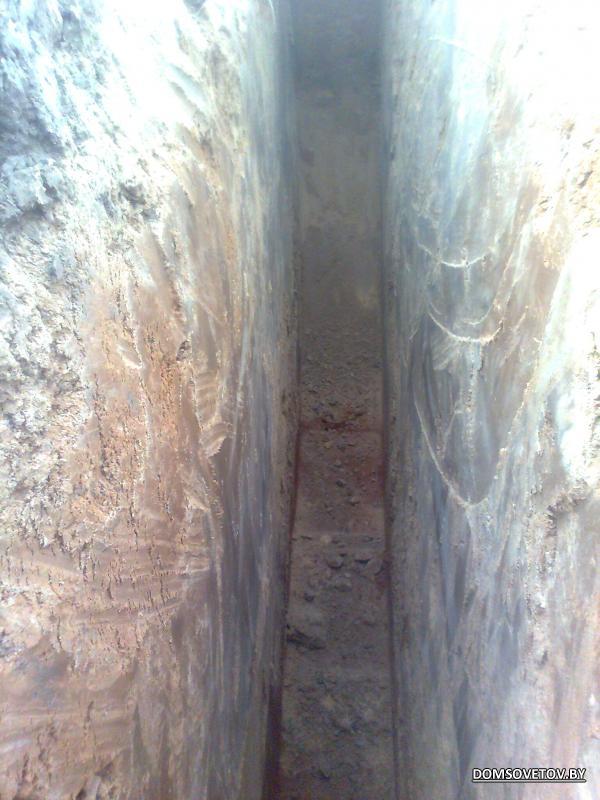

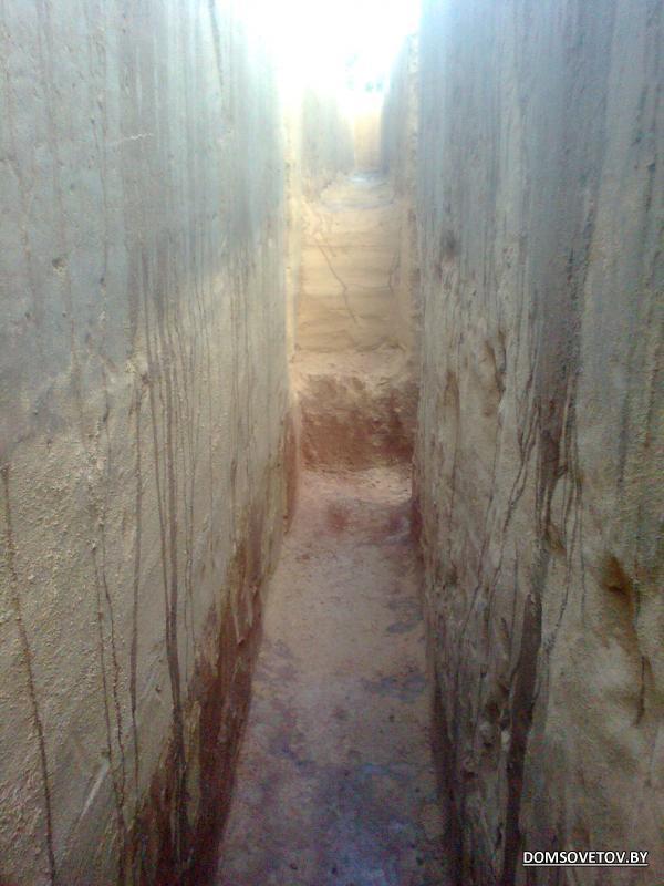

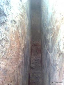

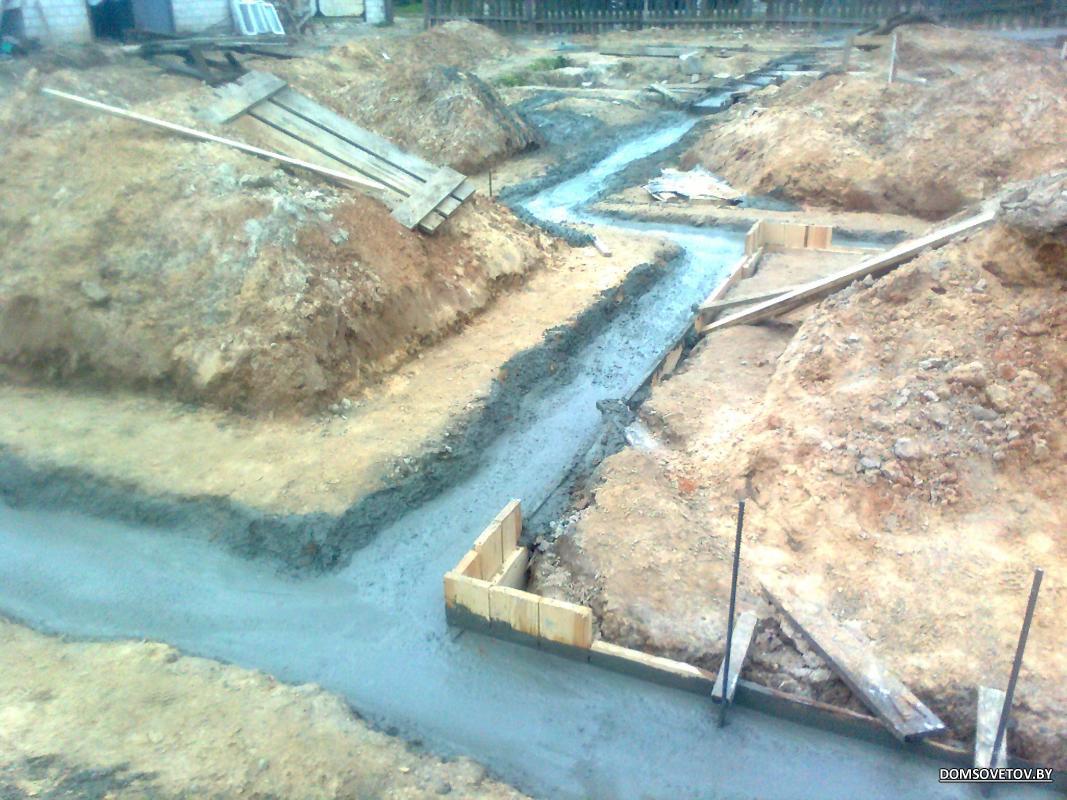

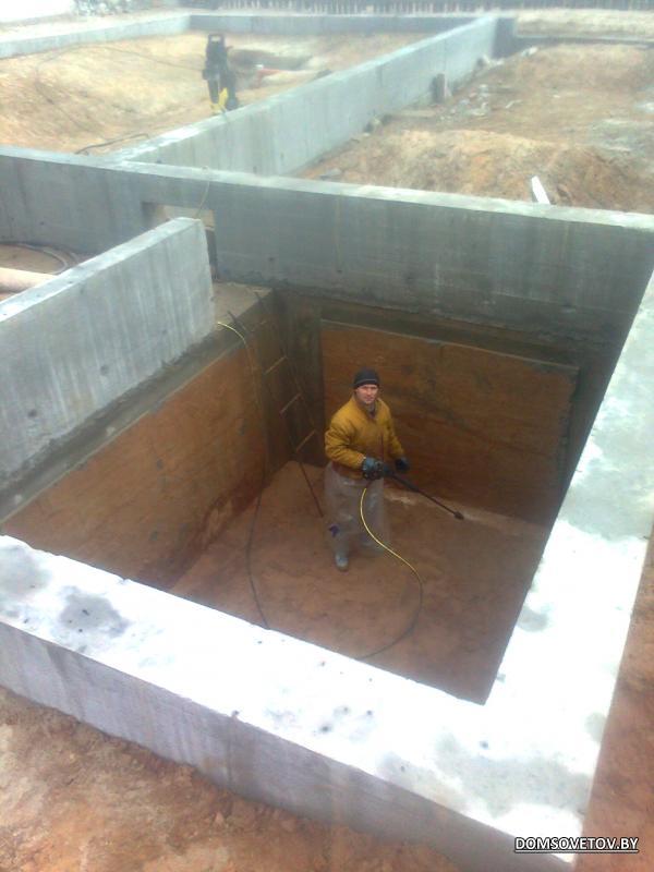

Я себе сделал погреб (именно погреб) в углу дома под кухней 3х4. Монолит залитый в траншею углубленную на 2 метра, т.е. на метр ниже подошвы основной ленты. Переход ступенями с усиленным армированием в этих местах. После заливки - выемка грунта.
Учтите что такую высоту выдержит не любой грунт, а на 2х метрах может быть 3 разных грунта. У меня нижняя половина песок, углы пришлось востанавливать опалубкой, для ровности. Хотя, раз у вас подушка, то вы будете делать опалубку, геморойное это дело и доски очень много.
Армировал основную ленту по 2 стержня 10мм снизу и сверху, никакой вертикалки, нафиг она не нужна. Стены погреба усилил для спокойствия вертикальными через 0,6-0,7 м примерно, по вероятному прогибу (по меньшей стороне четырехопорной), но это перестраховка, т.к. 350мм М300 и так справятся при таких грунтах и нормальной отмостке . Т.е. зависит от геометрии стены, у вас может быть и горизонтальные нужно, если высота больше длины. У меня 300мм, на стенах погреба 350мм. Как вы собираетесь всунуть одним рядом 4 прута, не пойму. Вы же не собираетесь их в каркас вязать, надеюсь ?
А вообще при грунтовых водах на 0,6м я бы даже в мысли не допускал подвал или погреб. При таких условиях у вас будет просто большая куча гемора за дорого.
http://www.domsovetov.by/imagehostin...60a644640e.jpghttp://www.domsovetov.by/imagehostin...60a7f85bec.jpghttp://www.domsovetov.by/imagehostin...60abda9d2a.jpghttp://www.domsovetov.by/imagehostin...60ad748a4a.jpghttp://www.domsovetov.by/imagehostin...60b088f273.jpg
Сейчас все перекрыто плитами. И учтите, погреб+дожди=постоянная борьба с водой, с момента копки котлована, до момента заливки всех стыков плит, а лучше устройства кровли.
