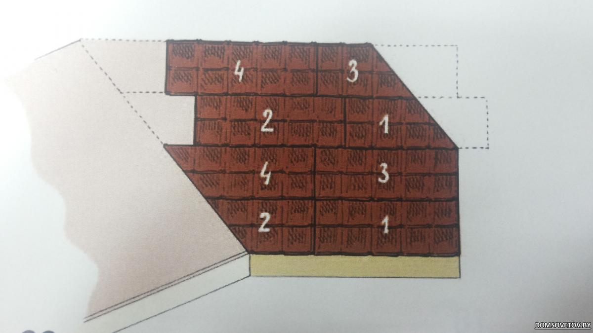

по хорошему нужно считать по проекту. при сложной крыше производитель дает 5% на отходы. я же со своей стороны на ОЧЕНЬ сложной крыше даю до 7%. но тут еще многое зависит от монтажников.
андрей кот 25.09.2014 14:07
У меня на обычной 4-х скатке 15% отходы и это нормуль.... а 5-7% - сказки!!!
royalroof 25.09.2014 15:12
Сообщение от андрей кот (Сообщение 200004)
для модульной металлочерепицы - это не нормально.
вот один из примеров как можно избежать больших обрезков на 4-х скатной крыше. http://www.domsovetov.by/picture.php...pictureid=8337

royalroof 25.09.2014 16:29
Сообщение от Dobrinia (Сообщение 200012)
это если есть ендовы.
человека написал что у него простая вальмовая крыша и нету вообще ендов значит!
следовательно этот простой всем известный вариант не подходит..
это общий принцип. те куски которые обрежут могут переходить на другой скат. не принципиально через ендову или через конек. Могу сделать такое предложение:
покупаете крышу, я просчитываю (простая вальмвая) с 5% на отход. если не хватает я за свои деньги докуплю сколько не хватит. если хватает с тебя ресторан. если есть еще кто хочет в таком поучаствовать милости прошу.:cj:
