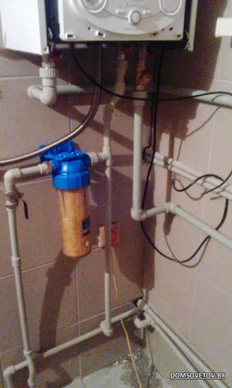

Можно сказать что котёл обвязал. Осталось обратку бойлера прикрутить к котлу, но пока БКН греется от ТТ котла. Всем спасибо )http://www.domsovetov.by/imagehostin...cc62cb2be8.jpg
---------- Сообщение добавлено в 22:52 ---------- Предыдущее было в 22:50 ----------
За фильтром наверное поставлю краник. Он то есть дальше по трубе (примерно через метр, на гребёнке, не попало на фото)
но наверное 3 метра трубы за фильтром и только потом кран - это много? Много воды будет вытекать при замене фильтра?
santeam 02.12.2014 09:08
Вы про У-фильтр на обратке котла? Его вам не понадобится чистить, при таком его расположении он ничего не соберет. При случае переставьте на горизонтальный участок сборником вниз. Около него и крана подпитки обязательны крепления к стене, чтобы не разворотить всё при откручивании.
Размещение электрической розетки в опасной зоне, не дай Бог залить водой...
