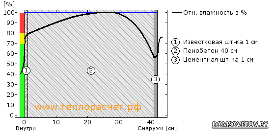

А ваще думаю что там картина маслой была, строили осенью или зимой, блоки влажные и сразу под штукатурку (может добавили чего) ну и как там внутри с паропроницанием хз... возможно что внешний слой штукатурки мение паропроницаем чем внутриний (а с чего это песку и немного извёстки не быть паропроницаемым). Вот и получилась однородная стена в которой не надо делать расчёт на точку росы.
ЗЫ. Если поиграть с онлайн куркулятором то вполне можно получить в нужных нам 15 см http://www.domsovetov.by/imagehostin...6dee864778.png
