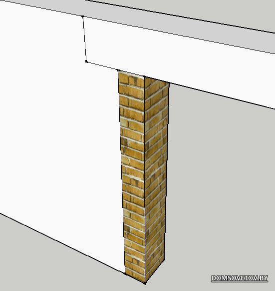

Всем привет!
Есть стена с балкой. Надо стелать из кирпича как бы подстраховочный столб-опору под балкой. Как перевязать эту опору из кирпича (полнотелый) со стеной из гсб ?
http://www.domsovetov.by/imagehostin...9e3f3c94de.png
GIM 21.02.2016 19:56
Штыри в стену , да хоть через 2-3 ряда.Но там достаточно пару на всю высоту. Если перестраховаться можно проармировать колонну сеткой(между рядами.против остойчивости)
ПС. Но как по мне то тут главное хорошо зачеканить между колонной и перемычкой
VAR 21.02.2016 20:17
про зачеканить это понятно. про сетку между кирпичами тоже понятно. как перевязать со стеной... вот в чем вопрос...
штыри это первое что пришло в голову. этого будет достаточно?
Pavel_GGS 21.02.2016 20:28
у кирпича и ГС очень разные модули деформации.
столб возмет с балки всю нагрузку.
тут еще надо подумать что за кого держатся будет )))))))))))
примерно сколько тон приходит на столб и габариты столба ?
VAR 21.02.2016 20:30
Pavel ты у нас спец... Твое предложение?
Pavel_GGS 21.02.2016 20:38
ничего не надо делать.
сама балка поверху зафиксирует ГС и кирпич.
ни стержни , ни сетка ничего не сделают
Юра Добриденев 21.02.2016 20:39
Лучшим вариантом будет согнутыми пластинами на пару саморезов 90мм каждую в ГС ряда через 3 по 2 пластины на ряд ближе к краям. Можно взять подвесы для профилей гипсокартона, которые потолще, но лучше сделать из чего нибудь пластины, которые будут проходить через всю ширину столба, а после застывания кладки позагибать концы. Идеально соеденить чтобы была со стеной одним целым не получится, но точно будет мощно. Очень важно сверху между колонной и балкой хорошо зачеканить раствором, прямо забить его туда молотком через проставочку. Зачеканки и без пластин бы хватило, пластины, разве что, подстраховка от появления трещин в штукатурке, больше ни для чего они не нужны.
