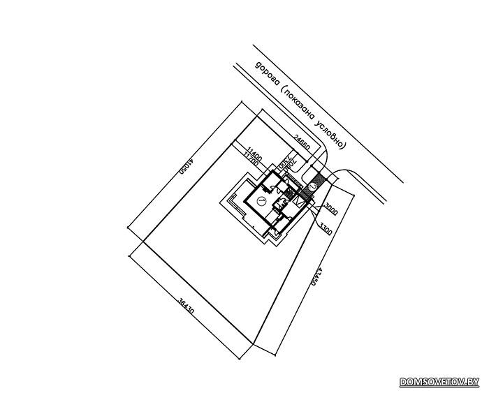

1) Это так поляки рисуют просто, с учетом отступов от границ по их правилам, чтобы было видно "сядет ли дом на дзялянку") У нас участок 13 соток трапецеидальной формы - расширяется вглубь. Примерно так, это в архилайне привязывали дом к участку, но в районной архитектуре привязали немного не так.
http://www.domsovetov.by/imagehostin...15918d2c8c.jpg
2) Терраса вся около 45м2, из них под "навесиком" около 20
Мысли накрыть всю террасу посещают, но как это сделать красиво в архитектурном смысле - не знаю. Советуйте;)
