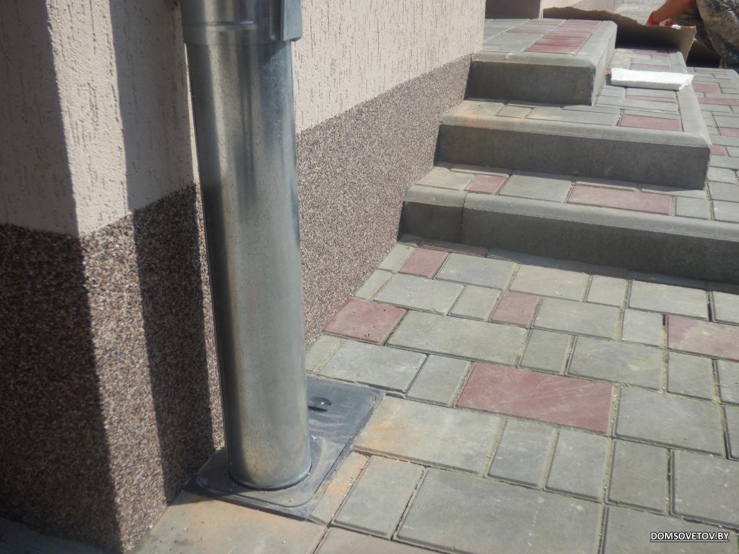

@bullet_fox,Камешковая штукатурка с твоей ссылки немного (точне совсем )не то что на фото На фото это штукатурка так называемый "гемолит"

http://www.domsovetov.by/imagehostin...d99b650cad.jpg

@wilson, А какие аргументы против "цветных камушков"????

Я просто ничего другого не нашел, показал фактуру.

@bullet_fox, Может быть ..Но есть одно НО!!Caparol Mozaikowy Tynk Dekoracyjny не предназначен для нанесения на цоколь Второе НО!!! 45 это цена в Польше с "отбитым" ВАТом его нужно довезти до Минска + страховка и пр. расходы У нас оно стоит около 85
P.s. На фото Capatect Buntstein-Sockelputz 691 Nr.06 Rosatoquarz
