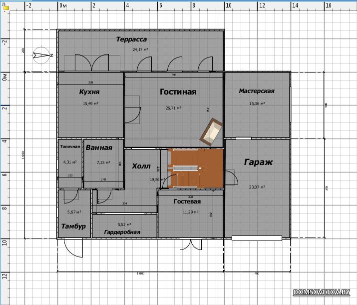

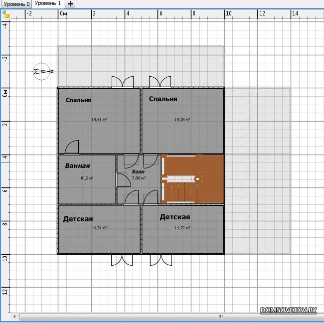

TatyanaRazumova 22.06.2015 14:57
Пока не сделали проект, решила немного подправить то, что хотела ))
http://www.domsovetov.by/imagehostin...7f7f2de058.jpg
http://www.domsovetov.by/imagehostin...7f8069a390.jpg
Только меня смущает 10 квадратов в санузле на втором этаже. Что-то мне кажется многовато...
Славка 22.06.2015 15:04
10 метров это не много. нормальная ванна угловая 120*180, унитаз, умывальник, биде, стиралка, возможно шкафчик для полотенец и химии и.... всё! Нет места! :)
Славка 22.06.2015 15:09
@TatyanaRazumova, комфортные лестницы 1-1,2 шириной. 1,5 метра занадто, да и траблы будут потом с отделкой ступеней из-за такого размера. Так что смело проём с 3 метров можно сужать до 2,40, а отдать эти лишние метры гостиной и кухне.
Да и на первом этаже в с/у обычно душ, унитаз, умывальник, места хватит.
TatyanaRazumova 22.06.2015 15:48
угу, с лестницей учту.
с санузлами так и планировали, на первом этаже душ, унитаз, умывальник, а на втором - полноценная ванна, унитаз, фальш-биде. Стиралку хочу поместить в топочной
Димакратия 22.06.2015 15:59
Разница между 3м и 2,4м - незначительная совсем, а вот на лестнице полутораметровой два человека расходятся без проблем, а на 1,2 - нет.
Просто подумайте, что важней лично для вас.

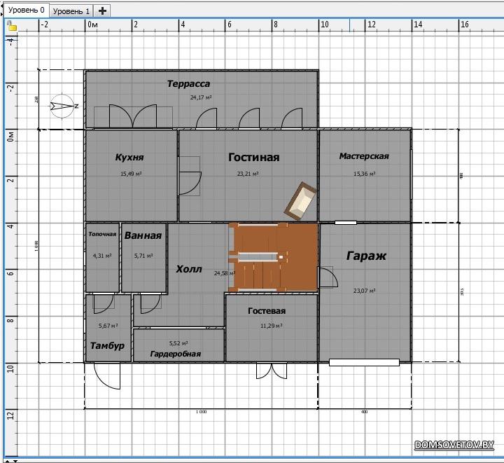

TatyanaRazumova 22.06.2015 16:16
ну, вот, как-то так...
http://www.domsovetov.by/imagehostin...80a89aec1a.jpg
Славка 22.06.2015 16:32
@Димакратия, на лестнице в 1,2 метра не расходятся два человека???? Это с холодильником что ли? Да ещё на двухмаршевой лестнице с площадкой. Не путаете с 80 см? Коридоры в общественных организациях 1,20 ;) Стандартный железобетонный лестничный марш в девятиэтажках и тот 1,2 метра (бывают 1,05 и 1,35). Можно 1,90 сделать, чтоб троём ходить :))) Но надо ли?
Наверное шансы найти готовую дубовую ступеньку на 1,5 больше, чем в в своём доме не разойтись на лестнице в 1,20. А если лестница деревянная полностью, то ещё третий косоур по центре делать, чтоб ступени не прогибались?
Славка 22.06.2015 16:40
"несущественные" 0,6 метра при 4 метрах ширины добавляют комфорта в разы больше, чем дискомфорт от "не разойтись" на лестнице
