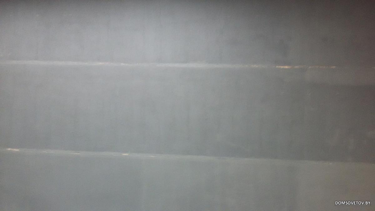

Славка 22.12.2015 21:33

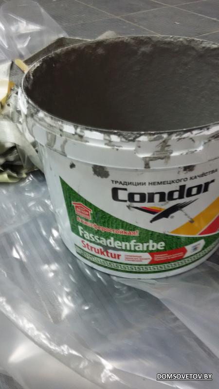

Прикупил я кондор структур. Чуть дороже грунтовки. Сразу его заколеровал на месте.
http://www.domsovetov.by/imagehostin...99685b7342.jpg

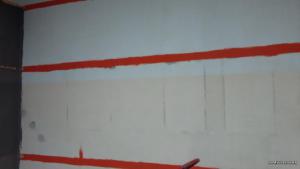

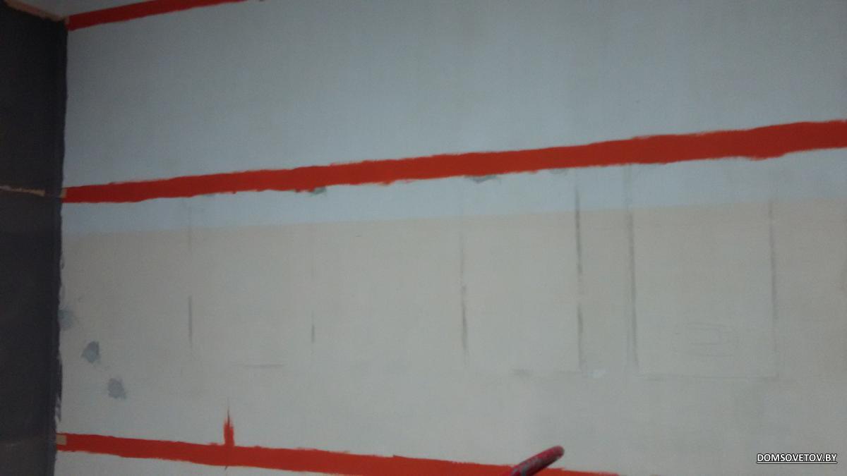

Стены без всякой подготовки, ну кроме обычной грунтовки. Не парился сильно :)
http://www.domsovetov.by/imagehostin...9968aa45e7.jpg

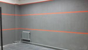

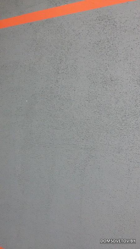

Нарисовал полосы, заклеил их маляркой и пошёл катать структуру валиком.
http://www.domsovetov.by/imagehostin...99691e2bf3.jpg

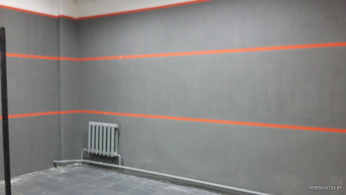

И вот такая вот штука получилась :)

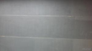

http://www.domsovetov.by/imagehostin...99699e5c4e.jpg

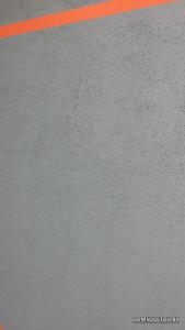

Да, не совсем равномерно нанесена структура без опыта, но для меня вполне прилично получилось
http://www.domsovetov.by/imagehostin...996a4aadf5.jpg
