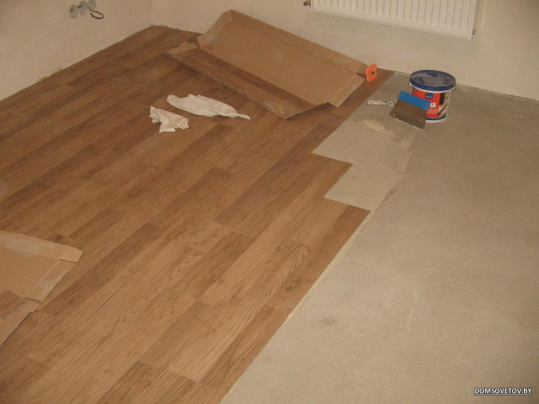

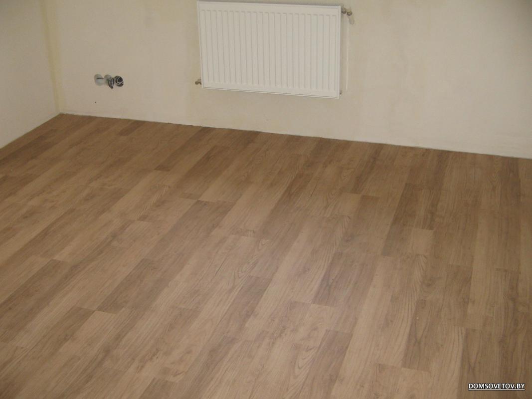

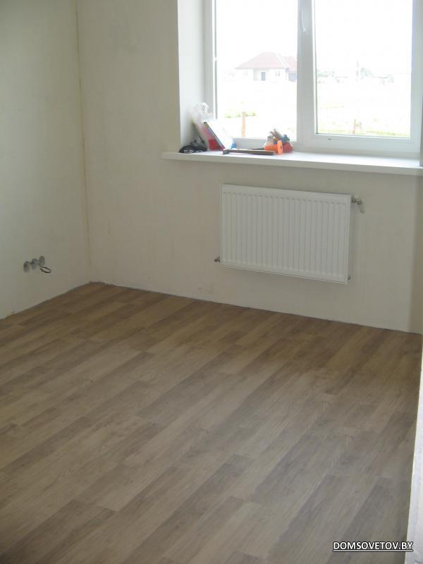

В настоящий момент плитка лежит в двух детских, каждая по 12 квадратов. Положили 2 месяца назад. Укладывали сами. Нюансы по укладке: основание должно быть практически идеально ровным и гладким. Укладка производится на клей. У нас плитка клеилась прямо на стяжку. Пару наплывов и неровностей возле стены сошлифовал алмазной чашкой по бетону, загрунтовали. Выметали раза 2, а потом еще и пылесосили, чтобы убрать все песчинки и мусоринки со стяжки, потому как любая неровность сразу чувствуется и видна. Как я написал выше, идеально под нее наверно будет самоневелир – тогда расход клея меньше. В моем же случае при укладке сразу на стяжку с ее пористой структурой расход клея оказался гораздо выше того, что мне рассчитала девушка консультант. На комнату в 12 м.кв. у нас ушло 2,5 банки клея по 3 литра каждая. Клей размазыватся по стяжке зубчатым шпателем 2 мм. Высыхает достаточно быстро. Через 20 минут плитку с места не сдвинуть. Главное сразу хорошо и ровно уложить первых два ряда. Стыков практически не видно. Режется она обыкновенным строительным ножом достаточно туговато. Комнату 12 квадратов уложил один где-то часов за 7. Это с перерывом на покушать, пока приловчиться, понять что к чему и как быстрее. Вторую комнату вдвоем с супругой закатали за 4 часа. Для лучшего и равномерного прилегания к стяжке использовал кусок трубы Ф100. Верхний защитный слой очень прочный. Уже проверил, когда один двигал кровать и шкаф по комнате. Ламинат 100% сразу бы поцарапался, линолеум порвался или пошли бы волны. А здесь хоть бы что. На ощуп очень приятная, босиком ходить приятно, не скользко, не холодная, детям нравится. Все кто видели, думали, что ламинат или линолеум, но когда становились босиком, понимали, что ни то ни другое. По цене вышло что-то около 1100$ за 44 м.кв. Точную цифру пока не скажу, надо найти записи, а это пока трудно, поскольку в дом переехали 2 недели назад, а все вещи еще по коробкам. Как ведет себя она на теплом полу пока сказать ничего не могу, поскольку еще не сезон да и надо положить ее в том месте, где будет теплый пол. Но, что-то мне кажется, что будет гуд.
