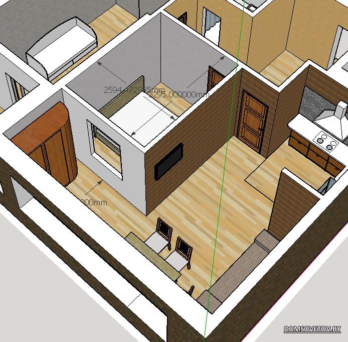

Квартира сдаётся с одной дверью, это я уже тоже подрисовал.
Можно конечно и штору, но задача сделать приемлемую звукоизоляцию.
Это строящийся многоквартирный дом.

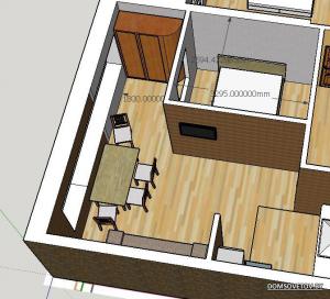

Ещё рассматриваю такой вариант
http://www.domsovetov.by/imagehostin...4dfd8d8c37.jpg
---------- Сообщение добавлено в 12:08 ---------- Предыдущее было в 12:03 ----------
С другого ракурса http://www.domsovetov.by/imagehostin...4e107b42e7.jpg
DOLBO.BY 07.10.2015 12:44
Сообщение от IvanI (Сообщение 239139)
малюйце план-сему на тэхпашпарце кватэры з усімі зменамі.
жілая комната не можа быць без натуральнага асвятлення і ацяплення.
мінімальная плошча жілой комнаты - 9м2
