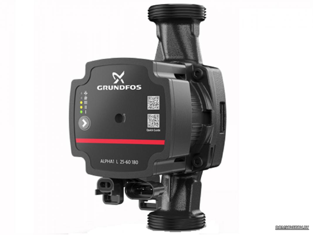

Valery_SY 29.11.2017 16:29
Новый насос Grundfos Alpha 1L с электронным управлением.
http://www.domsovetov.by/imagehostin...eb362dace2.jpg
Имеет низковольтный вход PWM

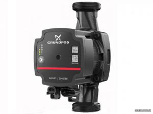

dimex 29.11.2017 16:31
Сообщение от Valery_SY (Сообщение 299523)
Имеет низковольный вход PWM
Какое потребление и стоимость? Управляемый вход мне нужен!
Valery_SY 29.11.2017 21:01
@dimex, на польском аллегро от 439,00 злотых (~105 евро).
На русскоязычных ресурсах не встречал.
Для 25-40 потребляемая мощность 4-25 Вт
