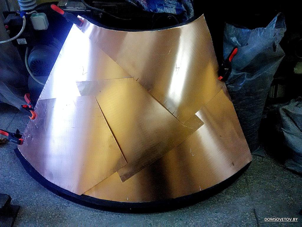

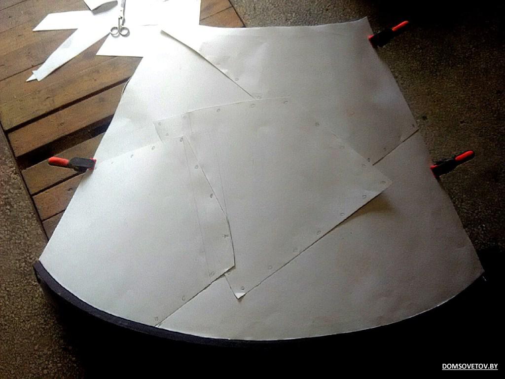

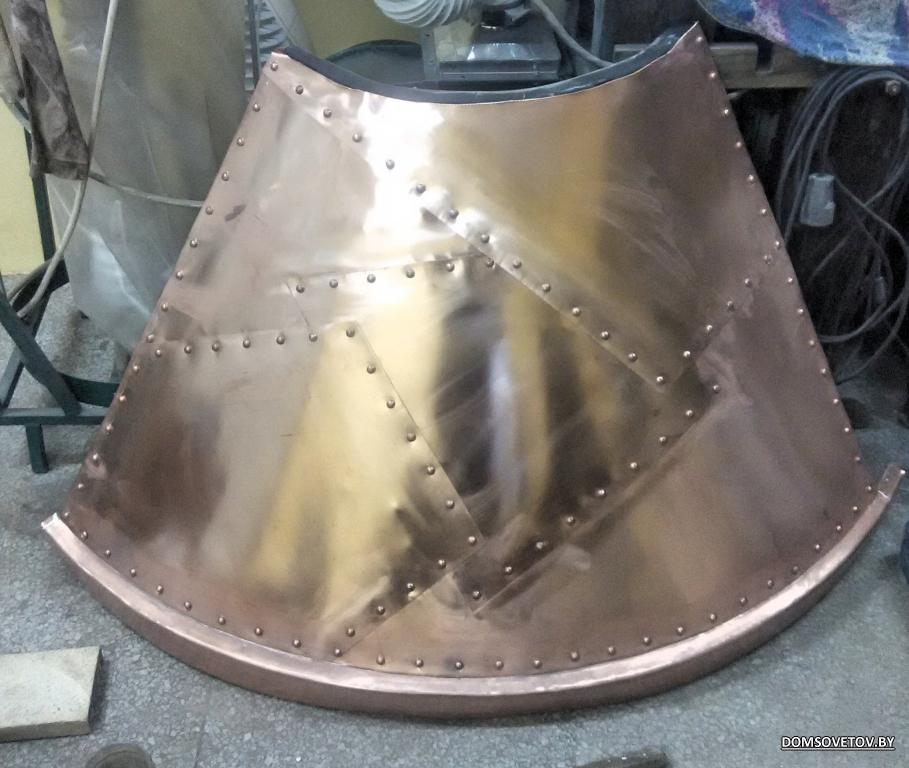

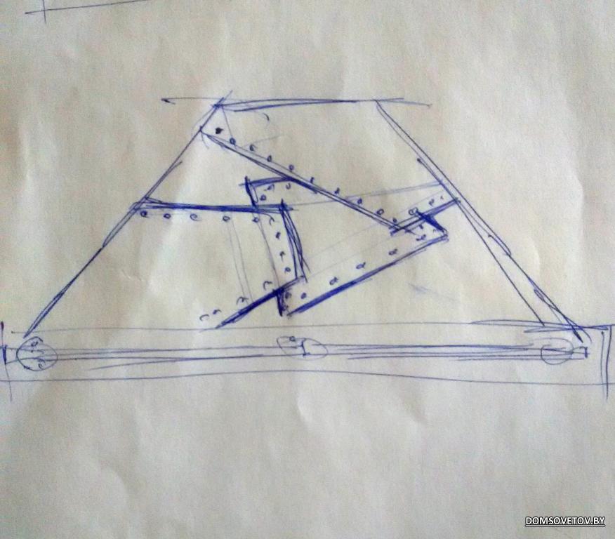

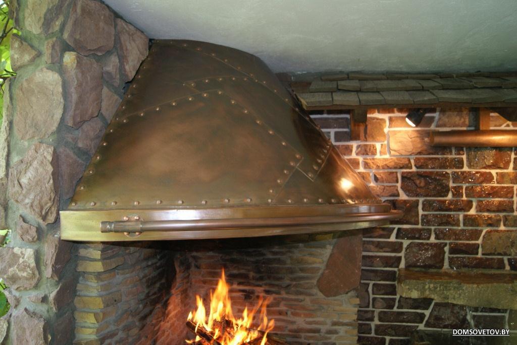

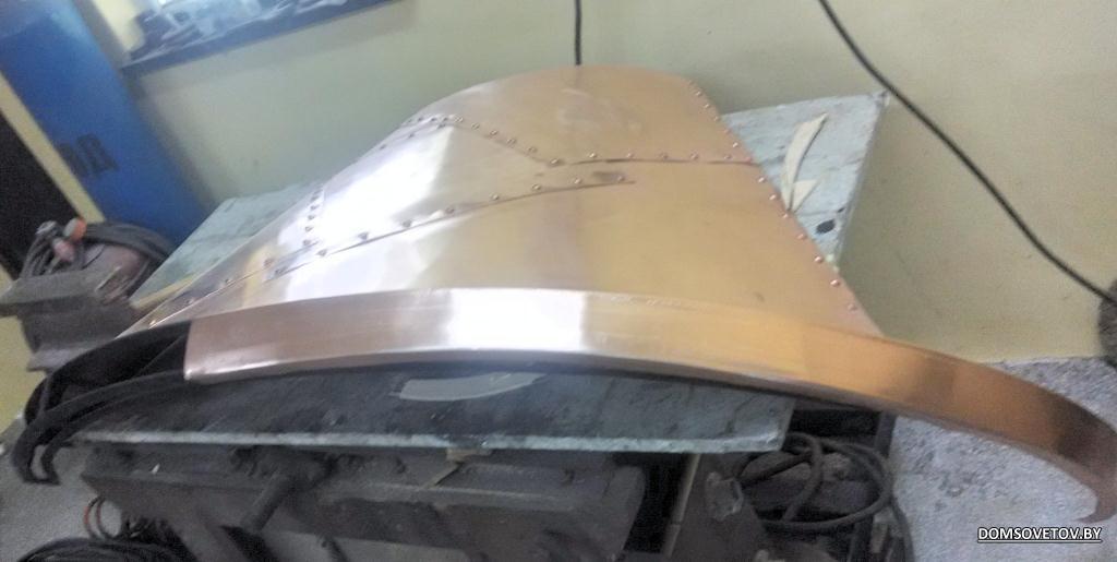

Движемся дальше. На очереди дымовой колпак. Надо его облагородить.Оденем его в модный в этом сезоне материал.
Рисуем, делаем макет, кроим и обшиваем.
http://www.domsovetov.by/imagehostin...e848346709.jpghttp://www.domsovetov.by/imagehostin...e84973ec8c.jpghttp://www.domsovetov.by/imagehostin...e84b530b11.jpg

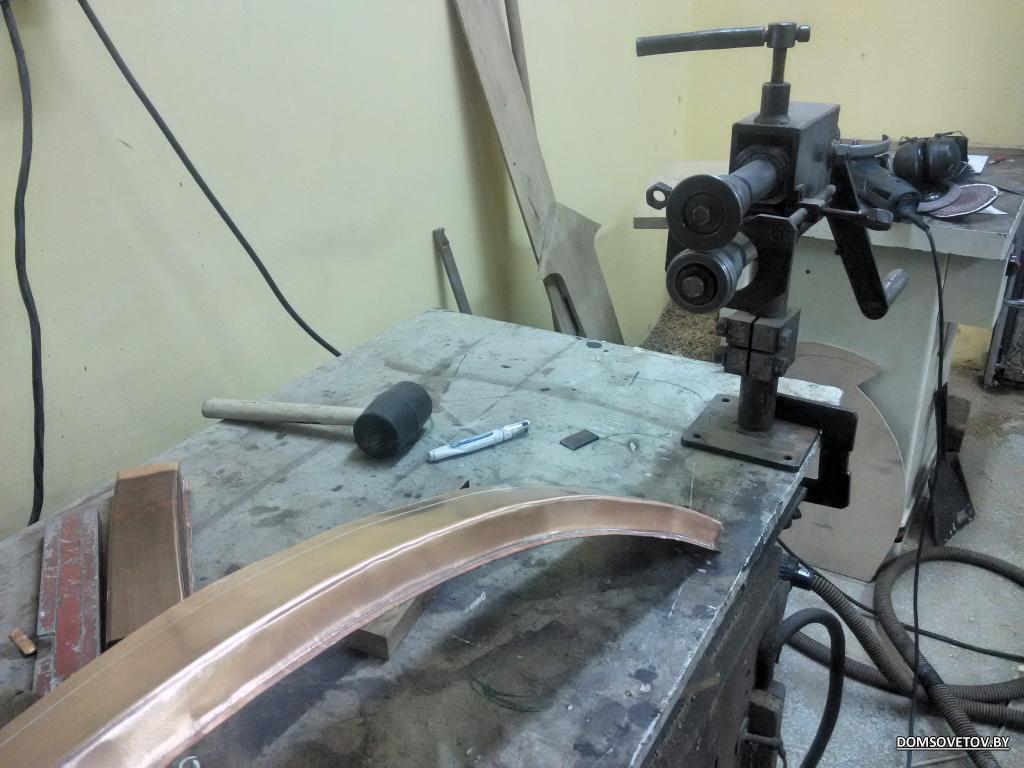

Прошиваем листы по краям заклёпками.Изготавливаем на низ колпака балочку
http://www.domsovetov.by/imagehostin...e8730da436.jpg
И устанавливаем ее на место
http://www.domsovetov.by/imagehostin...e878d75dd0.jpg
Зачищаем все под окисление.
http://www.domsovetov.by/imagehostin...e85357c74b.jpg

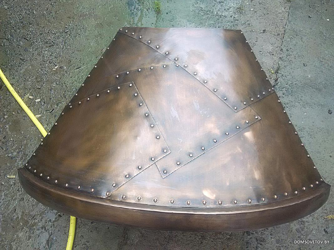

Самый ответственный момент- покрытие изделия патиной. Технология вроде как одна но способов ее выполнения воз и маленькая тележка. В этот раз решил сделать другой цвет .
http://www.domsovetov.by/imagehostin...e86277e807.jpg
Когда цвет доведён до ума , одеваем нашу модную одёжку
http://www.domsovetov.by/imagehostin...e86924686f.jpg

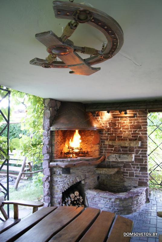

GIM 22.07.2016 20:25

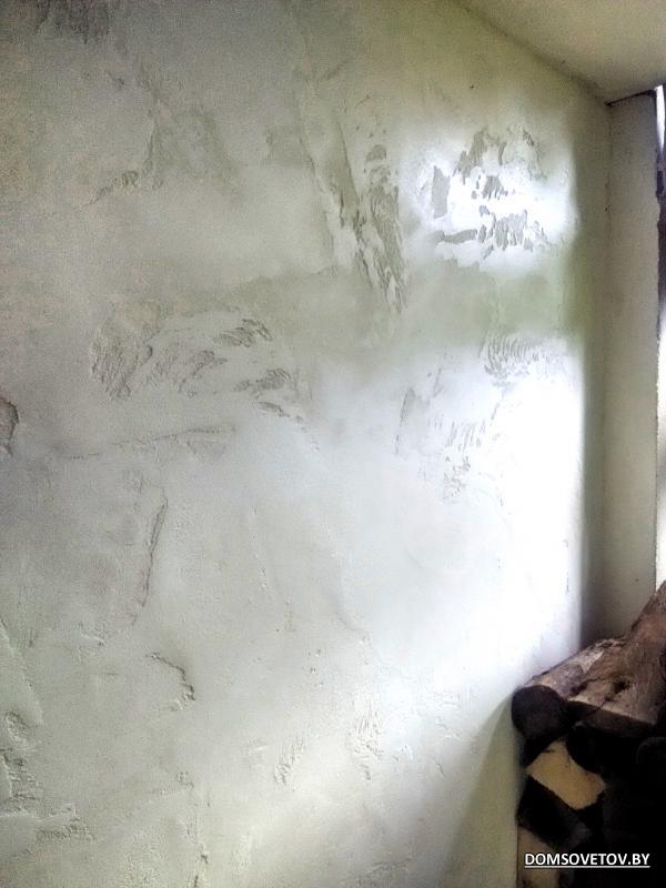

Продолжим облагораживать уголок с камином. На данном этапе нам осталось на стены нанести декор, сделать светильник и запустить водопад.
Наносим декоративку , используем обычный состав и делаем фактуру типа " мазанка ".
http://www.domsovetov.by/imagehostin...24ab2f0220.jpg

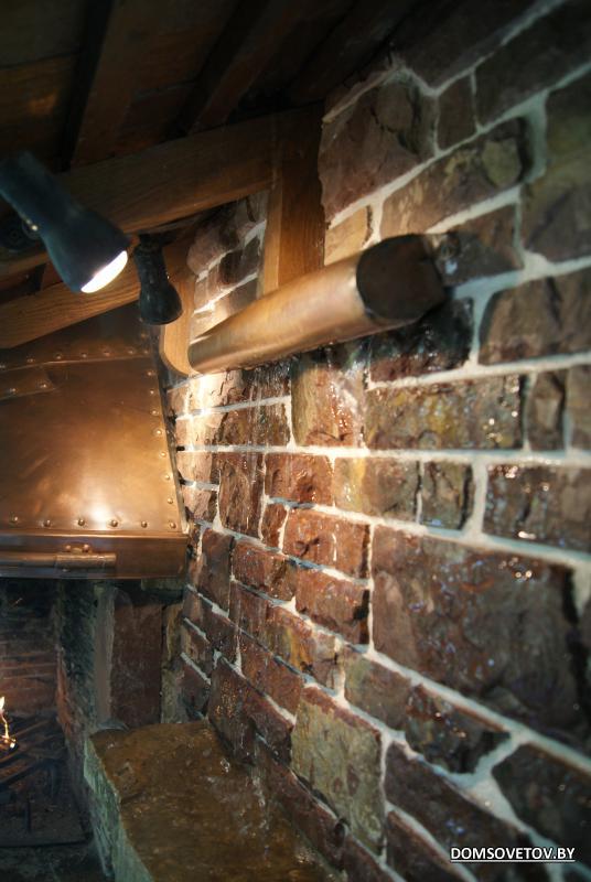

Да , решил на каминный колпак добавить поручень . Мне показалось что так будет получше.
http://www.domsovetov.by/imagehostin...24c2f2a245.jpg

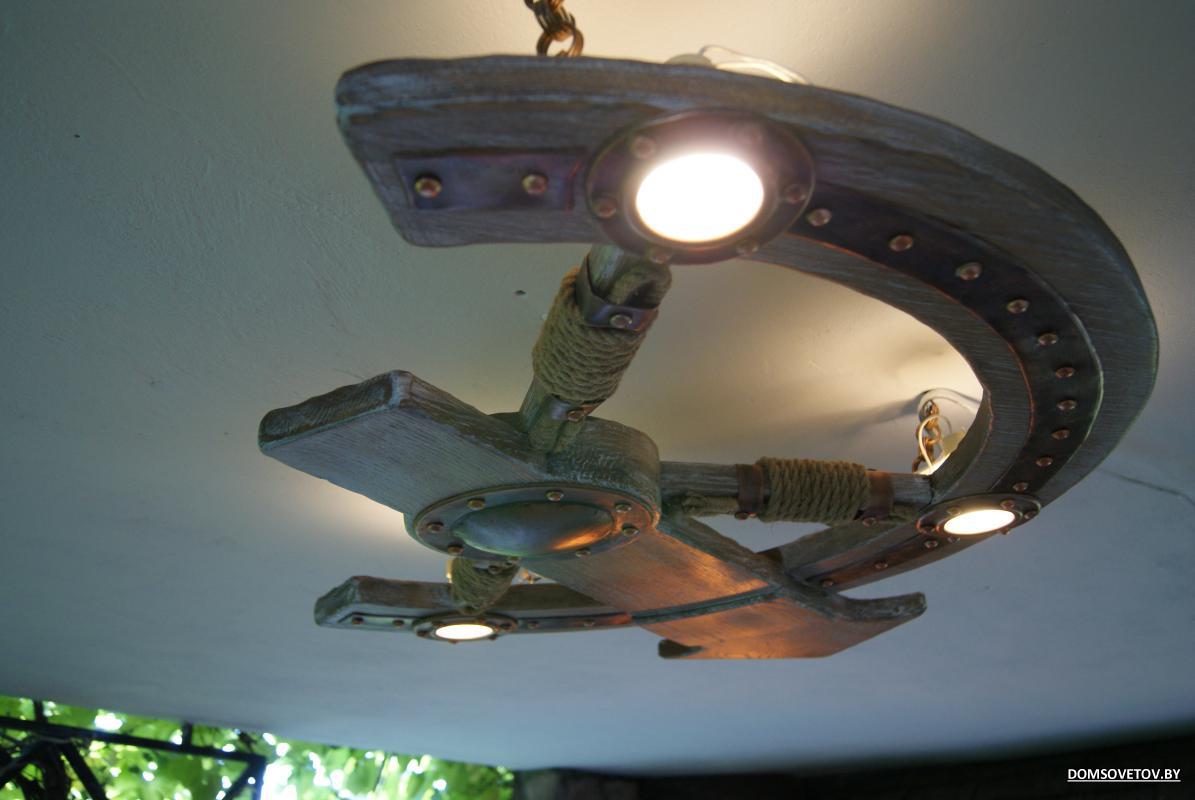

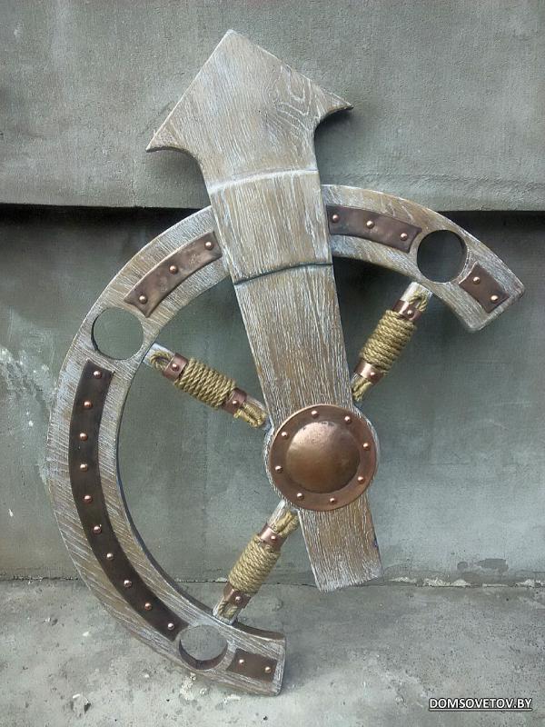

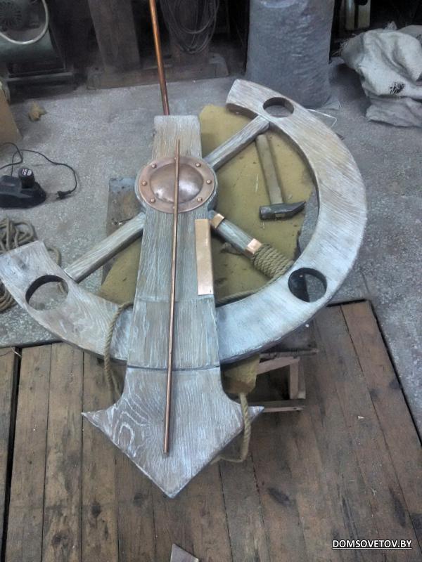

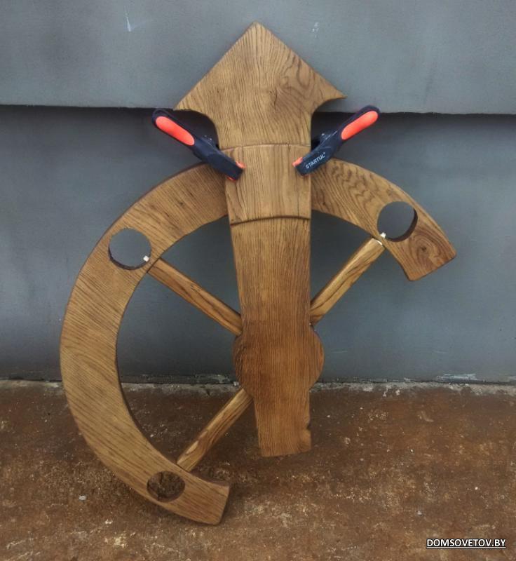

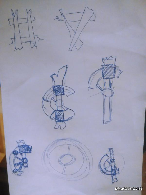

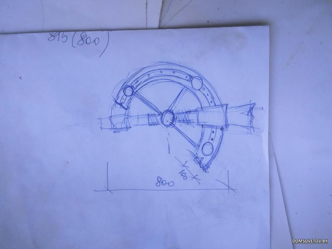

Теперь светильник. Нужно было что то плоское. Пытался сначала прорисовать.
http://www.domsovetov.by/imagehostin...24cf252c24.jpghttp://www.domsovetov.by/imagehostin...24d41396db.jpg
Ну и сам процесс в картинках.
http://www.domsovetov.by/imagehostin...24d809a689.jpg
http://www.domsovetov.by/imagehostin...24e24380a7.jpg
После небольшого поиска решения продолжаем.

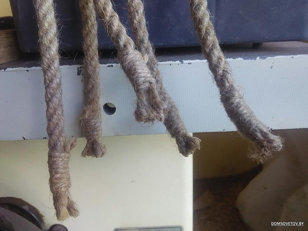

Вяжем кранцы.
http://www.domsovetov.by/imagehostin...24f30c31e6.jpg

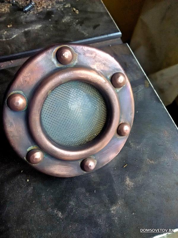

Вешаем медный декор и собственно осталось дело только за светильниками.
http://www.domsovetov.by/imagehostin...24fd7c6718.jpg
С ними то и пришлось повозиться. Но по итогу имеем вот таких красавцев
http://www.domsovetov.by/imagehostin...251be26e12.jpghttp://www.domsovetov.by/imagehostin...2528b4fe38.jpg
---------- Сообщение добавлено в 20:25 ---------- Предыдущее было в 20:07 ----------

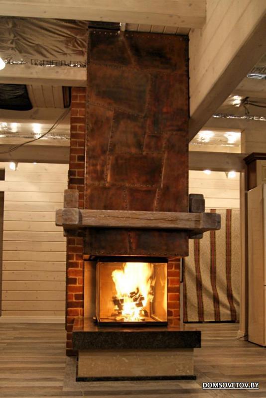

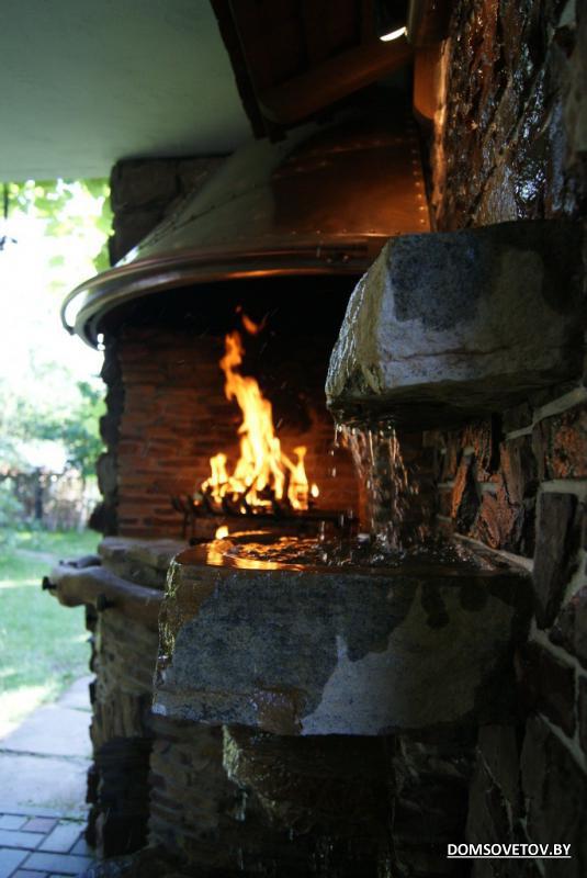

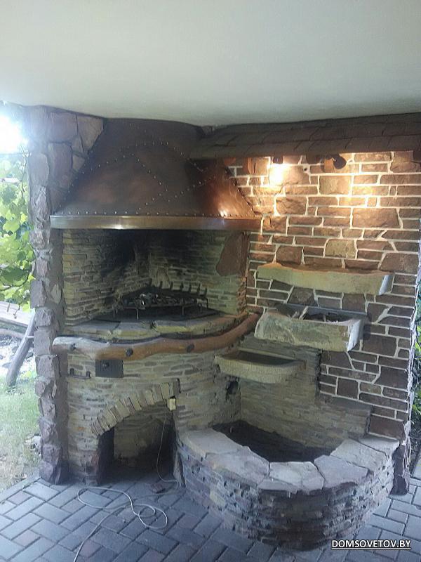

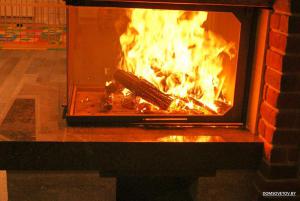

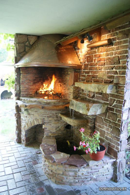

Ну и финальные фотки.
http://www.domsovetov.by/imagehostin...255b00f67a.jpghttp://www.domsovetov.by/imagehostin...2562a379da.jpghttp://www.domsovetov.by/imagehostin...25643926d0.jpghttp://www.domsovetov.by/imagehostin...256fc8d31f.jpg

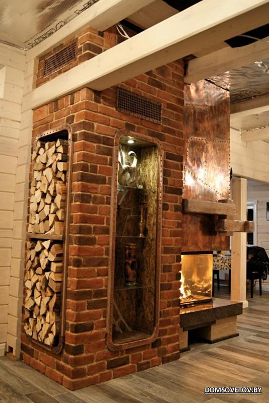

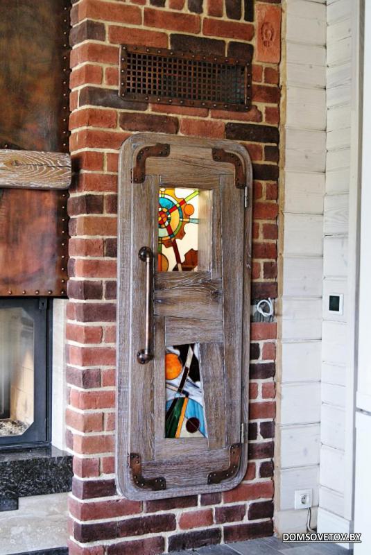

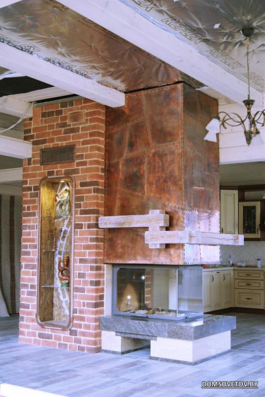

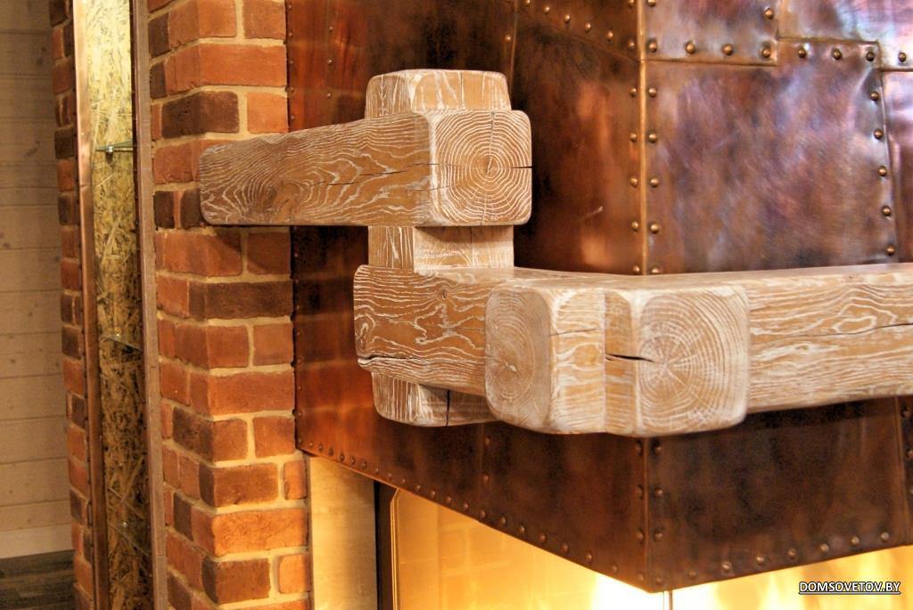

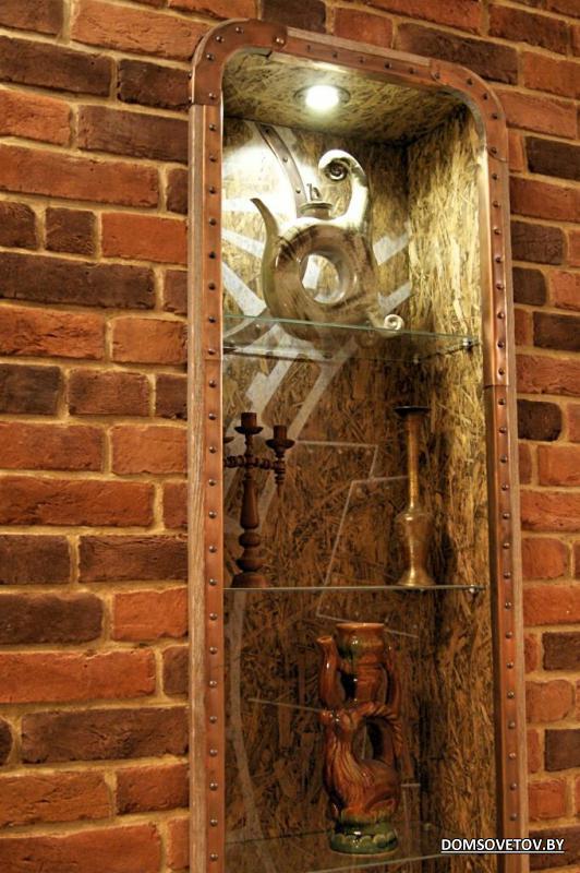

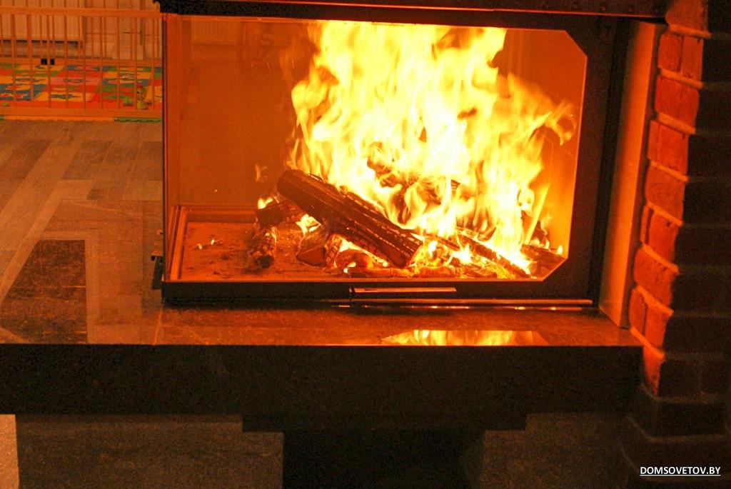

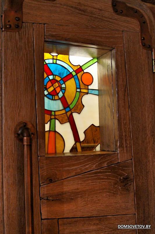

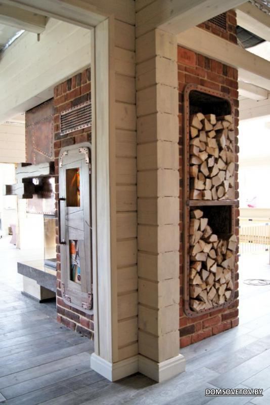

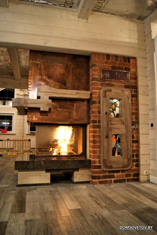

GIM 09.11.2017 01:24
Небольшая долгая переделка.
http://www.domsovetov.by/imagehostin...381af61cad.jpghttp://www.domsovetov.by/imagehostin...381e4bfc2c.jpghttp://www.domsovetov.by/imagehostin...381f61d54f.jpghttp://www.domsovetov.by/imagehostin...38243e1b90.jpghttp://www.domsovetov.by/imagehostin...38253a82dc.jpghttp://www.domsovetov.by/imagehostin...3826e2f63e.jpghttp://www.domsovetov.by/imagehostin...38280b9fa1.jpghttp://www.domsovetov.by/imagehostin...3828ec50d2.jpghttp://www.domsovetov.by/imagehostin...382a438864.jpghttp://www.domsovetov.by/imagehostin...382b688e25.jpg
Материал- патинированная медь, тонированный дуб, полированный мрамор, витраж в технике тиффани
Scorpy 09.11.2017 06:03
агонь какойто аццкий
