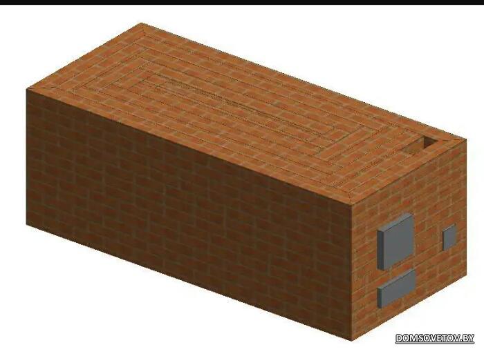

Seilan 02.04.2021 08:07
http://www.domsovetov.by/imagehostin...6a6194a49a.jpg
Внешний вид печи
