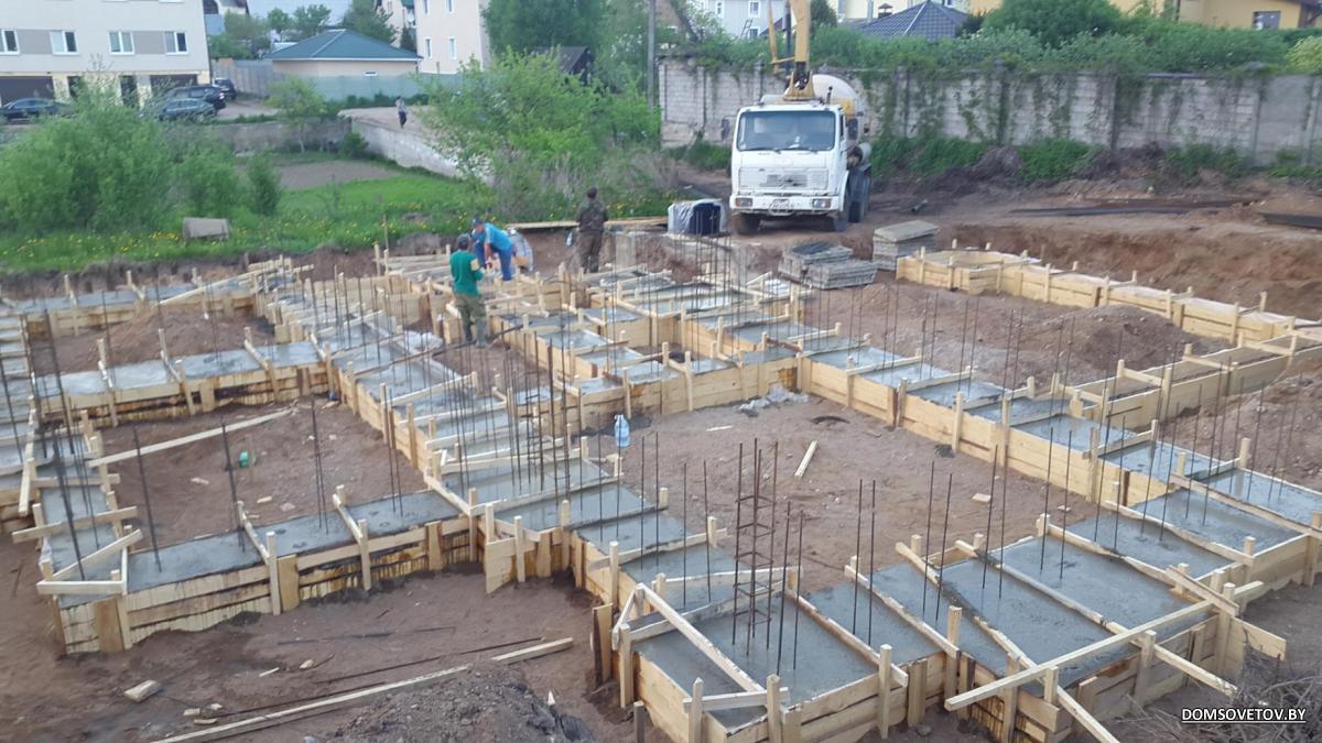

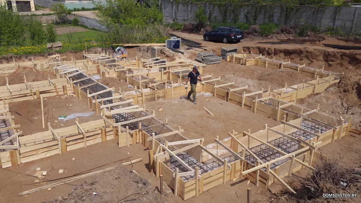

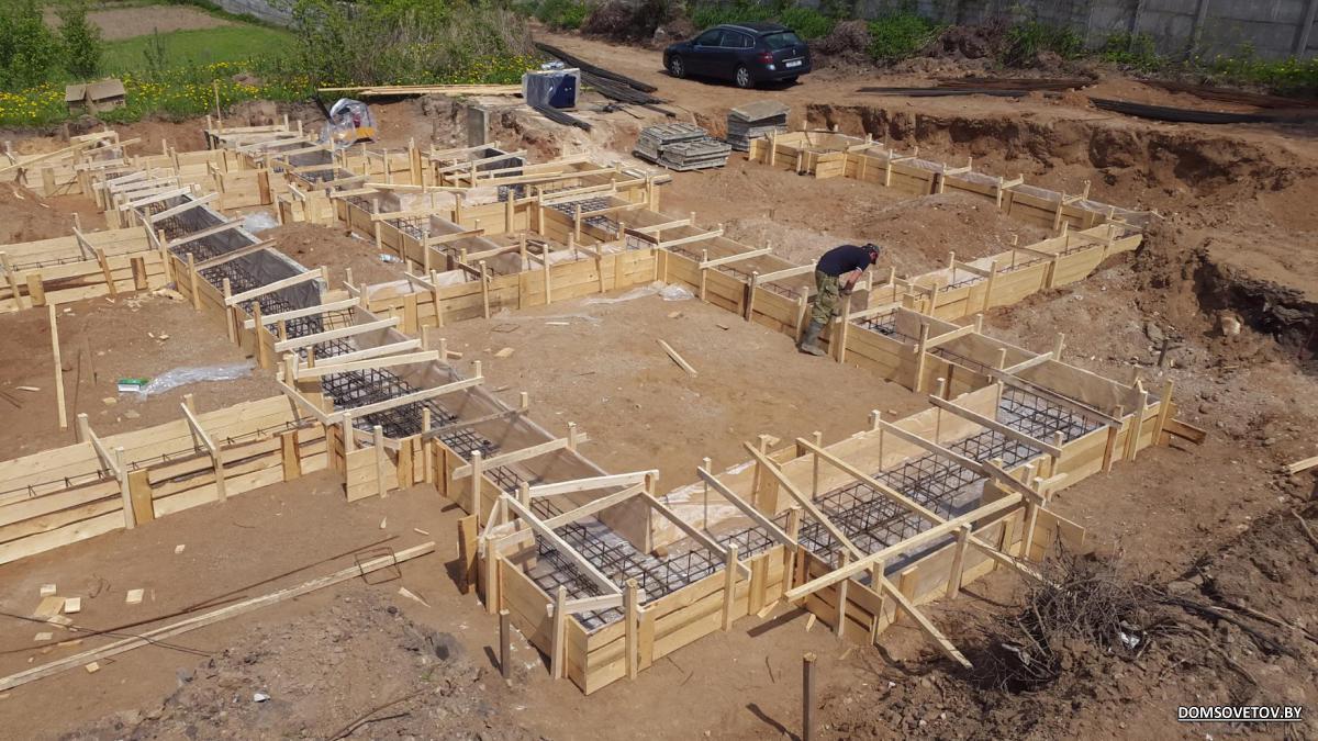

Veppol 24.02.2016 14:29
http://www.domsovetov.by/imagehostin...d93e688db1.jpghttp://www.domsovetov.by/imagehostin...d93ed9b238.jpghttp://www.domsovetov.by/imagehostin...d93f73b1dd.jpg
metcenger 24.02.2016 14:32
пошла тема!
Еще фотки! Подробности тоже давайте. Комментариев побольше. Например, зачем вертикальные выпуски арматуры, если стены не монолит?
Стэлс 24.02.2016 14:35
@Veppol, в подушке расстояние между опалубкой и арматурой сантиметров 20-30? или это оптический обман?
Veppol 24.02.2016 14:42
Сообщение от metcenger (Сообщение 253488)
пошла тема!
в проекте подушка фундамента из бетона, а потом остальной фундамент из блоков, мы решили все делать монолит. Слишком уж монолитчикам хотелось денег заработать.
Veppol 24.02.2016 14:44
Сообщение от Стэлс (Сообщение 253489)
оптический обман скорее всего, могу проект посмотреть:dm:, потом отпишусь
illarion 24.02.2016 15:14
Не только у Стэлса оптический обман. У меня тоже. Но что-то мне подсказывает, что это не обман.
Урри 24.02.2016 15:31
Это чтож должно стоять на таком фундаменте? Боюсь подумать даже.
