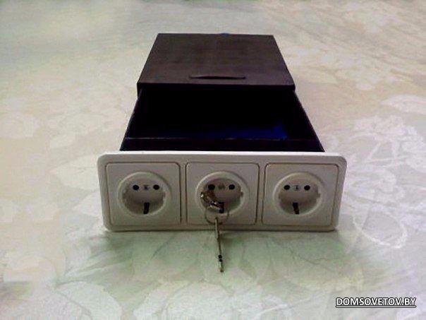

Классная идея домашнего сейфа:
http://www.domsovetov.by/imagehostin...75532ae067.jpg
polyzadumchivy 07.10.2016 11:03
@illarion, тут главное розетки не перепутать
