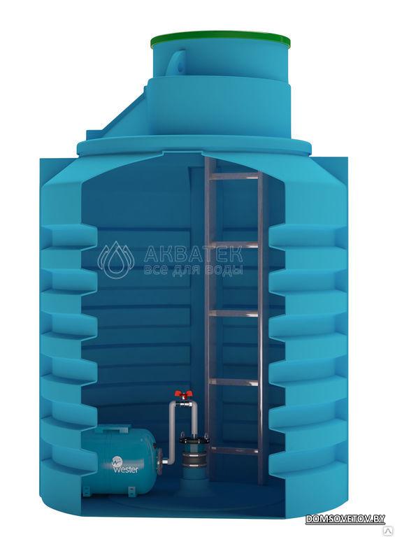

Dogger 04.09.2016 09:40
Что думаете по такому варианту? Вот здесь походу и гидроаккумулятор можно поставить и разводку сделать на баню. Цена вопроса что-то в районе 900 дол...http://www.domsovetov.by/imagehostin...bc1b10ace5.jpg
purler 04.09.2016 13:59
Если есть где в доме все это поставить, то ведем из скважины трубу в дом. Уже из дома и в баню и на полив и куда угодно.
Только чуть больше трубы надо, но она дешевая. Зато спокойной в любую погоду можно посмотреть на все.
Dogger 04.09.2016 16:54
Получается в доме будет стоять распределитель, от него труба в баню как выходить? Опять же под фундаментом? Т.е. зашла в дом 32ая труба от насоса, после в доме ставится фильтр, гидроаккумулятор, и после него тройник (распределитель) или как? Что подразумевает под собой вывод воды из дома в баню?
purler 04.09.2016 17:16
Мне сложно угадать что и как у вас лучше сделать. Описанная схема вполне нормальная. Предположим так - ниже точки промерзания, скажем на глубине 1.5 метра в дом все заходит и там же и уходит.
У меня подвал и фундамент довольно высоко. Кран на улице сделал, из подвала к нему подвел трубу. На зиму перекрываю. Руки помыть или воды набрать удобно. На авто полив надо отдельно тянуть разводку. И естественно на все эти отводы тройники и возможность слить воду на зиму.
В баню очень вероятно может быть удобно вести сразу и холодную и горячую из дома. Только все должно не промерзать и сама баня зимой отапливаться, чтоб все не замерзло.
Стэлс 13.09.2016 09:36
@Dogger, у нас на 10 домиков скважина, кольца 2м, гидроаккумулятор 200л внутри колодца. Сделана вентиляция из обычной канализационной 110й(2 трубы,приточка и вытяжка)-без нее конденсат капал с крышки на все внутри. Места внутри нормально. Но у нас коллективная собственность. А у Вас личное. Поэтому если внутри дома достаточно места, то я бы в доме все хозяйство ставил. При вводе в дом сразу протянуть 32ю и на баню+ заложить канализационную трубу(или ПНД от 40мм и более) к бане+ отдельно пнд для электрики--потом сможете протянуть в баню что захотите (и горячую воду, и отопление, и управление чем-либо и т.п.). Только протяжку(веревку/проволоку) не забудьте сразу вложить
