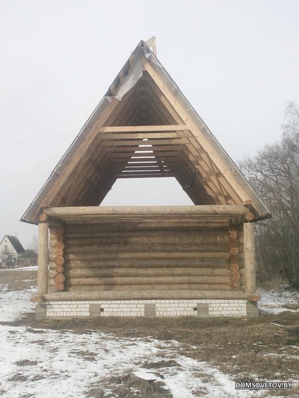

а можно фотку фасада , где будет дверь.
darki83 10.06.2016 21:13
http://www.domsovetov.by/imagehostin...b032ddc794.jpg
sergN 10.06.2016 21:52
я так понимаю окна не прорезаны.
может позвать специалистов?
прорежут за 2 дня...
у вас обязательно с установкой бруска.(прорезание шипа.с установкой нормальной обсады.обсада из доски толщиной 100мм-просто бревно распущенное.) тк стены несущие.
про полы тоже понятно.
darki83 10.06.2016 22:25
Ничего пока не прорезано. А что значит нижнее бревно не пилим? И как все таки правильно подобрать размер выреза с учётом коробки и всех перечисленных запасов? Врезаемые т.н. шипы соединяются как то между собой? Увидеть бы это наглядно!
