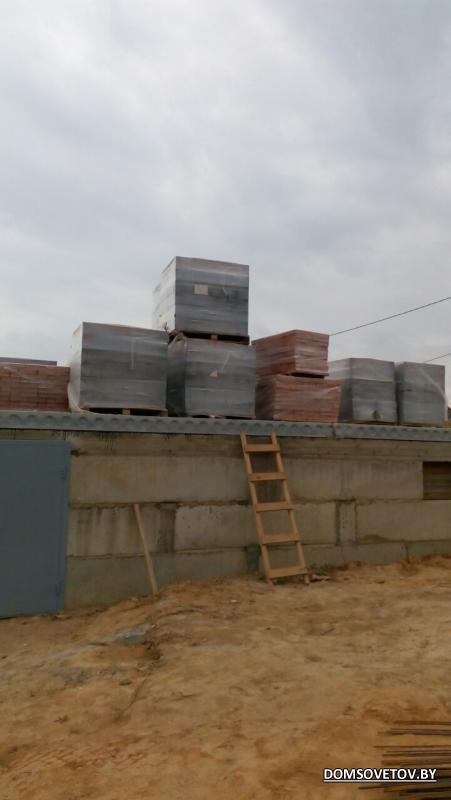

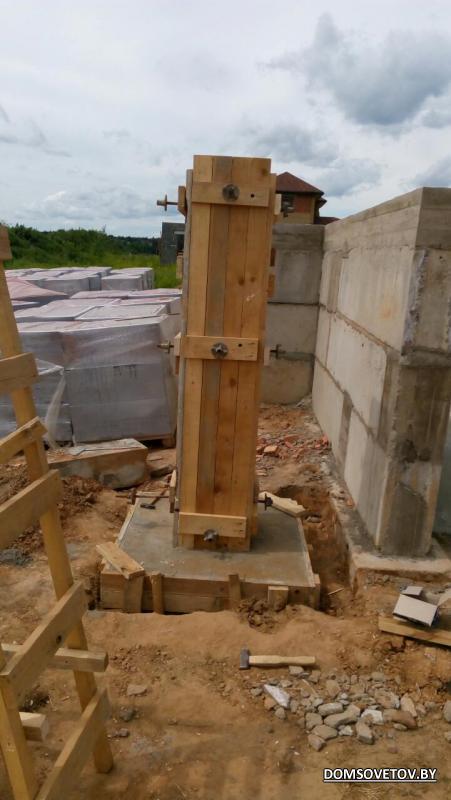

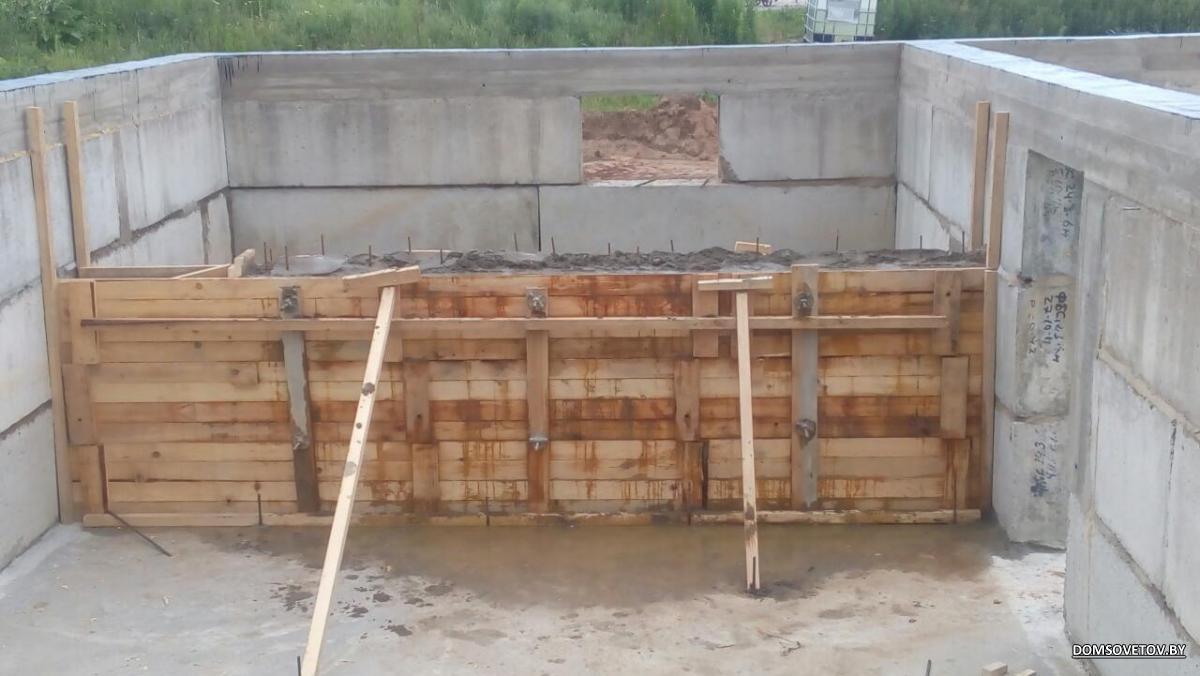

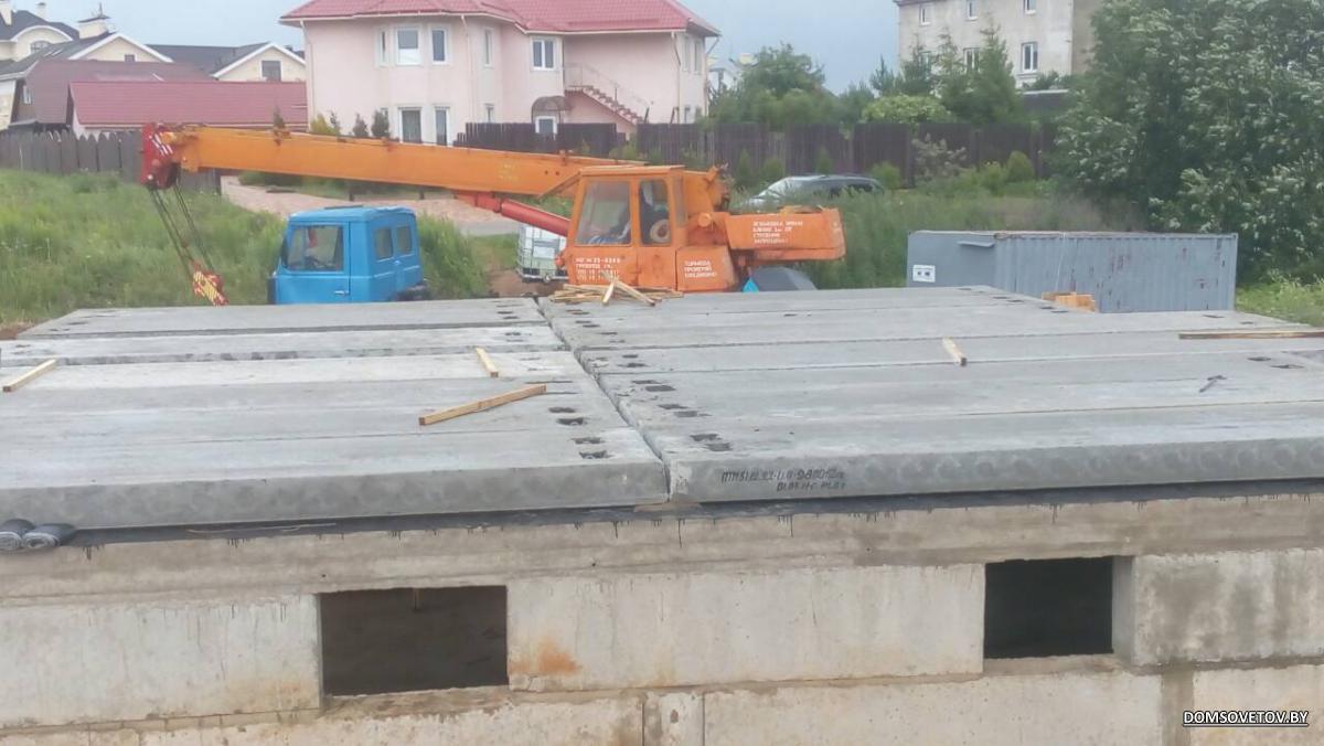

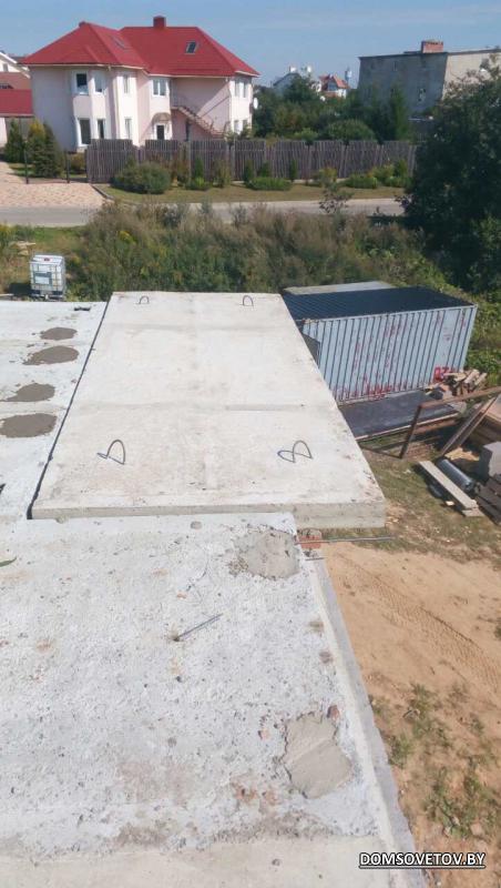

Залили колонны под балконы, долили фундамент внутри под стену с вентканалами и для лестницы. Перекрыли цокольный этаж стандартными плитами с минскжелезобетона. Плиты немного кривоватые но терпимо. http://www.domsovetov.by/imagehostin...ba771a5b79.jpghttp://www.domsovetov.by/imagehostin...ba77d1c669.jpghttp://www.domsovetov.by/imagehostin...ba7883f0ef.jpg

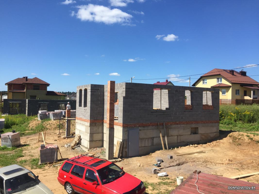

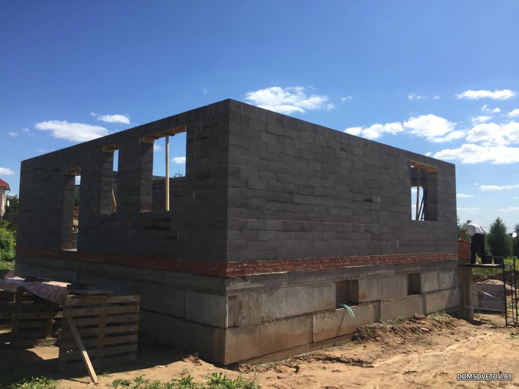

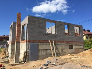

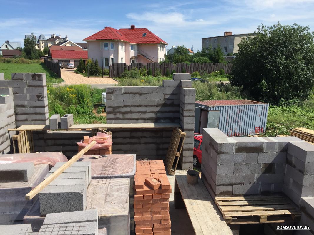

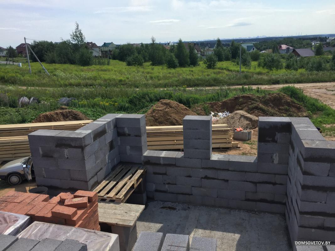

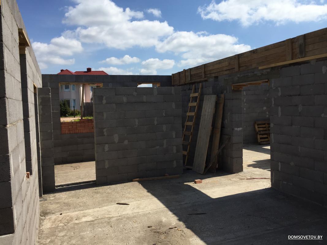

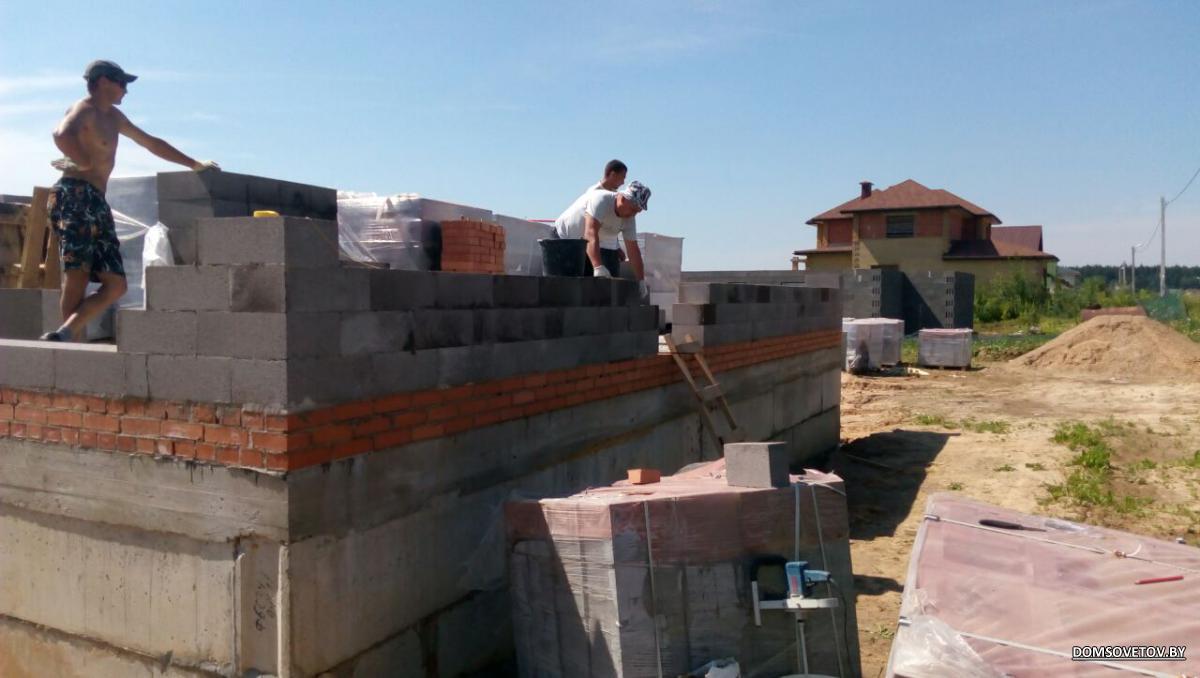

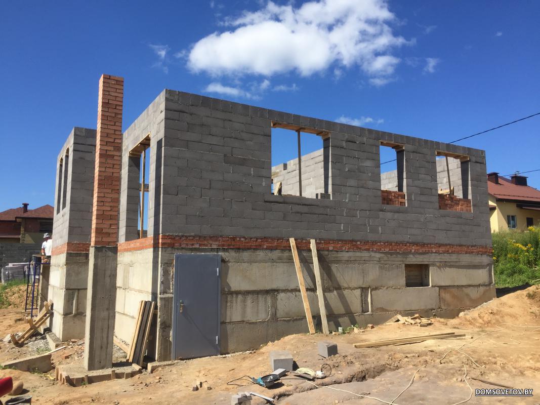

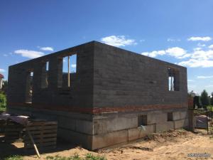

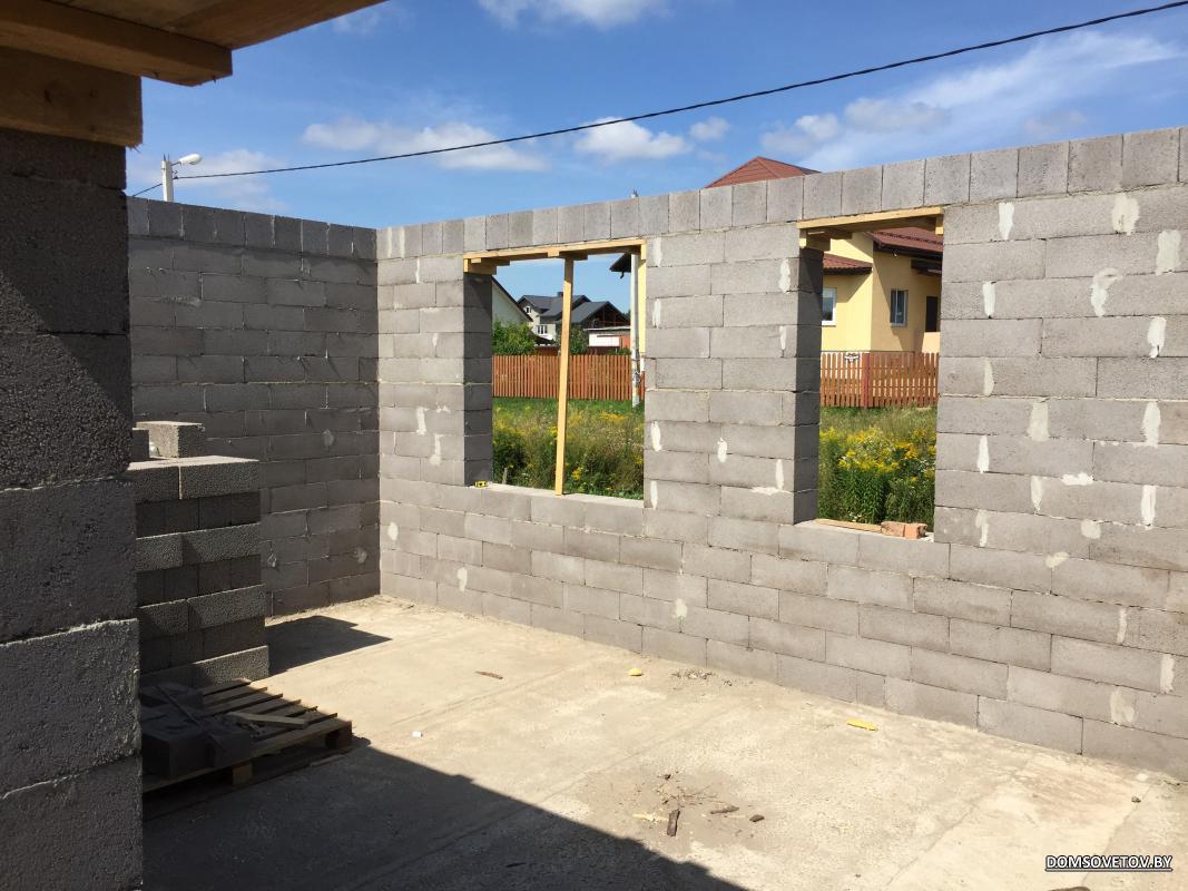

Сделали анкеровку плит (между собой и со стенами). Залили швы и монолитные участки. Облажили полнотеллым кирпичом плиты и приступили к кладке стен.

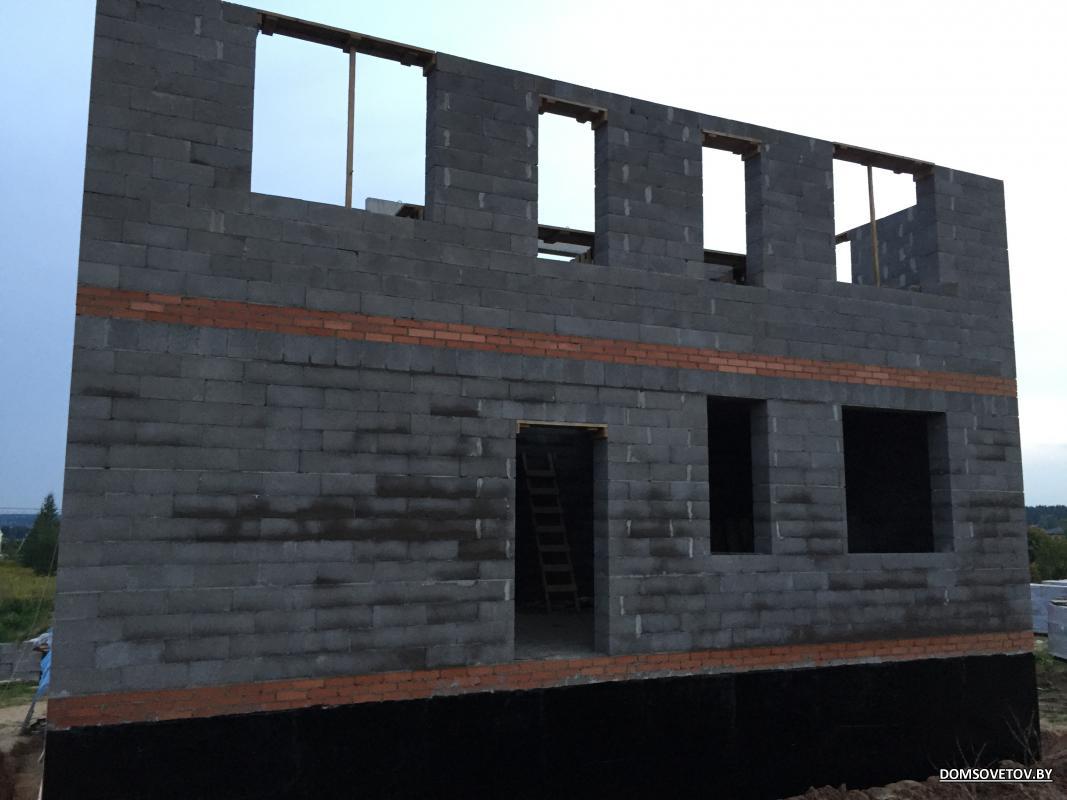

Кладка на клей Тайфун 18 за исключением рядов с армированием. Армировался каждый пятый ряд, проемы, последний ряд. Армирование проводилось сеткой и чтобы не штробить ничего - ряд с армированием клался на раствор (вместо клея)
http://www.domsovetov.by/imagehostin...ba83e42ca4.jpghttp://www.domsovetov.by/imagehostin...ba90ab6be4.jpghttp://www.domsovetov.by/imagehostin...ba9411b467.jpghttp://www.domsovetov.by/imagehostin...ba94bf2b4b.jpg

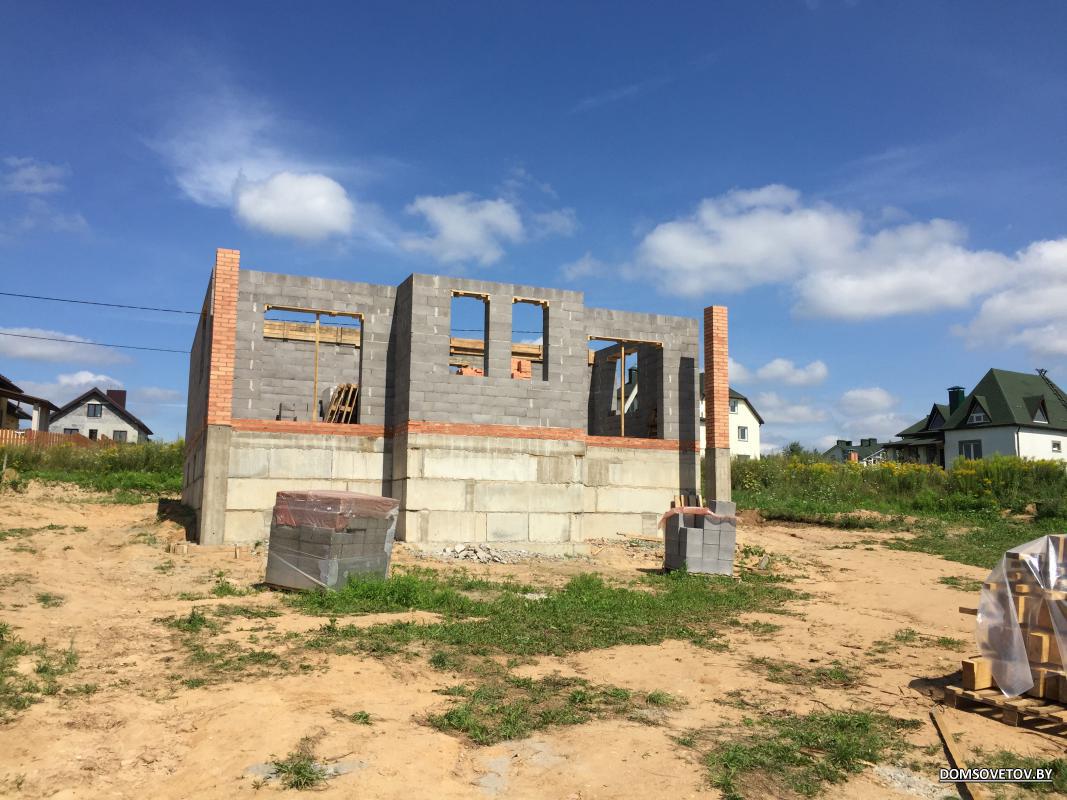

Поверху первого этажа - армопояс в U блоках который также выполняет роль перемычек большинства окон. Там где перемычка ниже - тоже в U блоках но дополнительно.

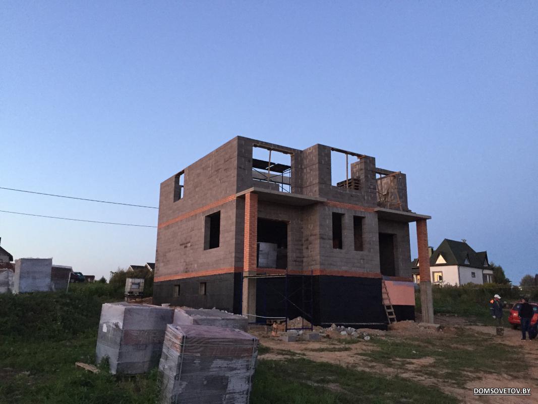

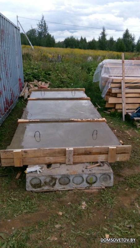

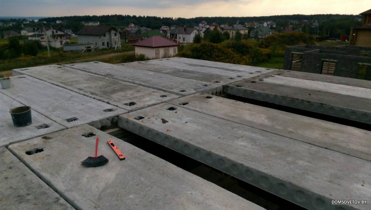

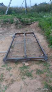

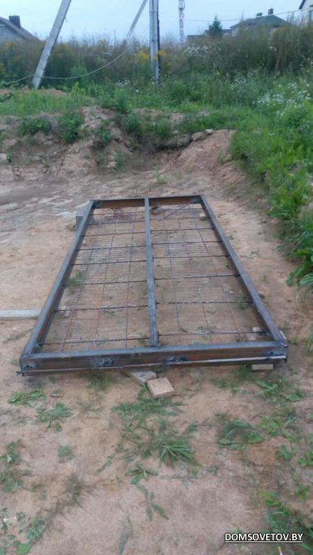

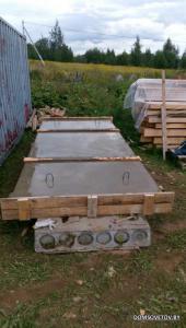

Перекрыли первый этаж. Опять же стандартными плитами. Балконные плиты решили лить на земле и потом монтировать (вместе с загрузкой блоков на второй этаж). Каркас плит балконных: швеллер 12п + арматура.
http://www.domsovetov.by/imagehostin...bad3d49f50.jpghttp://www.domsovetov.by/imagehostin...bad54492f2.jpghttp://www.domsovetov.by/imagehostin...bad65f394c.jpghttp://www.domsovetov.by/imagehostin...badfb8011c.jpg

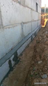

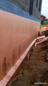

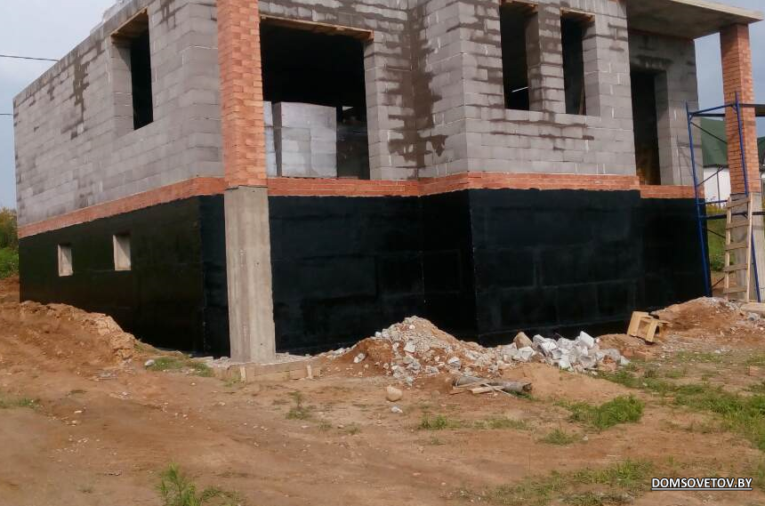

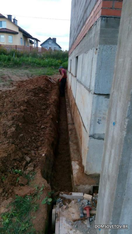

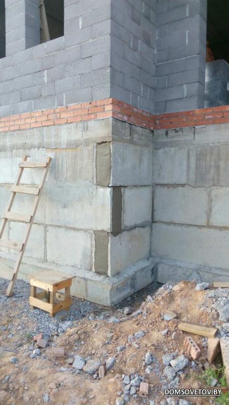

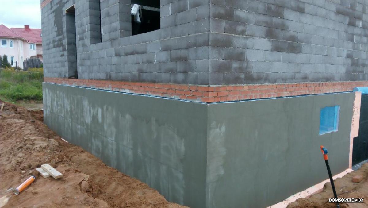

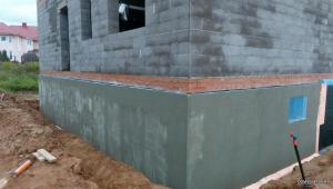

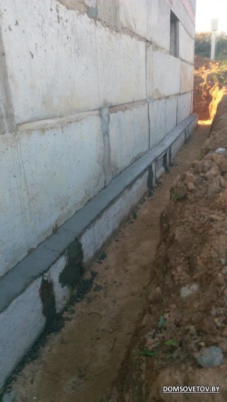

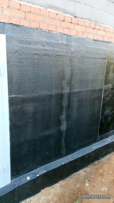

Начинаем подготовку к гидроизоляции и утеплению цокольного этажа. Откапываем все до конца (вместе с блоком который плашмя лежит). Делаем бортик плавным (чтоб не было излома гидроизола). Штукатурим неровные места чтоб гидроизол хорошо ложился. Проходим праймером. Клеим гидроизол: сначала нижний бортик потом сверху внахлест.
http://www.domsovetov.by/imagehostin...baf0740281.jpghttp://www.domsovetov.by/imagehostin...baf1b36499.jpghttp://www.domsovetov.by/imagehostin...baf7bf2246.jpghttp://www.domsovetov.by/imagehostin...bafd9d95b9.pnghttp://www.domsovetov.by/imagehostin...bb00d50057.jpg

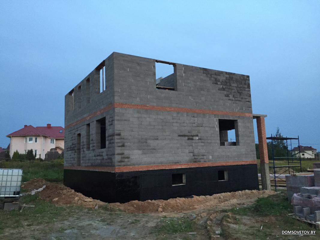

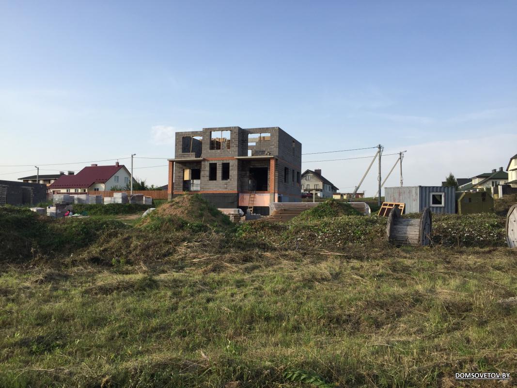

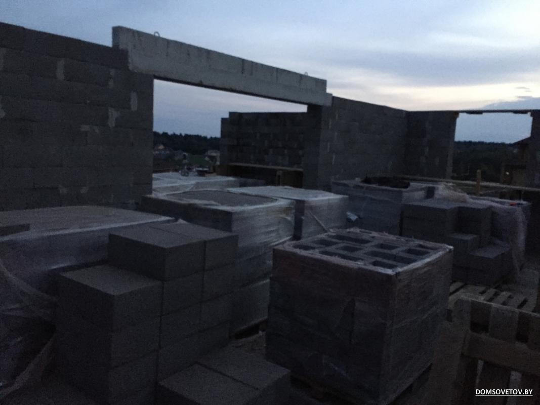

Обложили плиты второго этажа кирпичом и второй этаж. На втором этаже большой пролет в капиталке перекрыт перемычкой г образной (не обратил внимание когда покупал, думал обычная). На нее будут опираться балки перекрытия второго этажа и стойки вальмовой крыши.
Поверх второго этажа - тоже армопос в U блоках он же является перемычками для большинства окон.
http://www.domsovetov.by/imagehostin...bb15048227.jpghttp://www.domsovetov.by/imagehostin...bb1669d196.jpghttp://www.domsovetov.by/imagehostin...bb187d9e30.jpghttp://www.domsovetov.by/imagehostin...bb240705de.jpghttp://www.domsovetov.by/imagehostin...bb2e0ea5bd.jpg

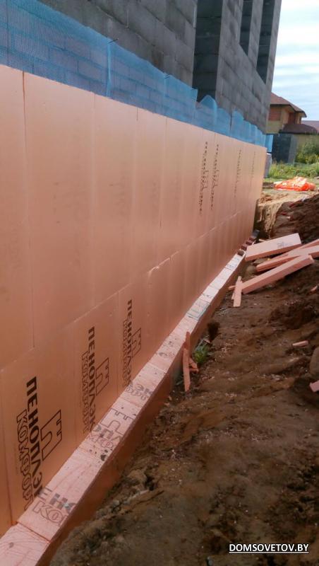

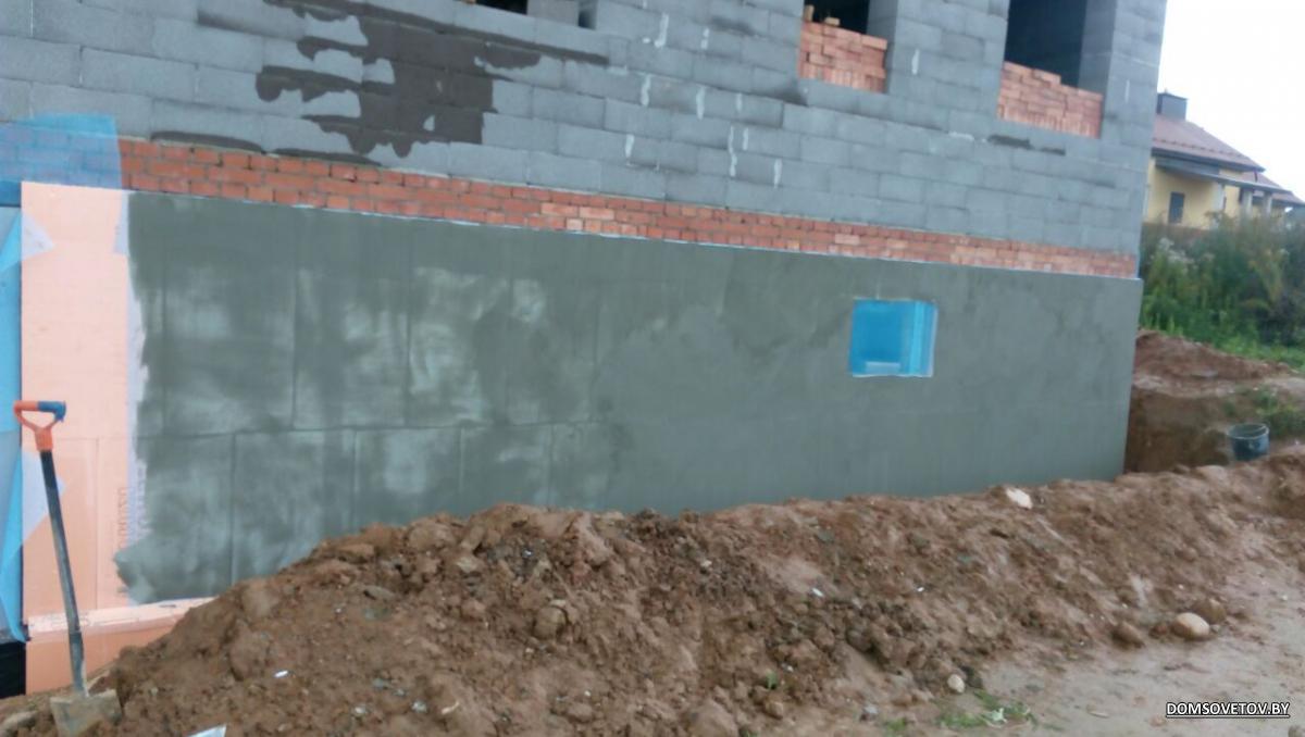

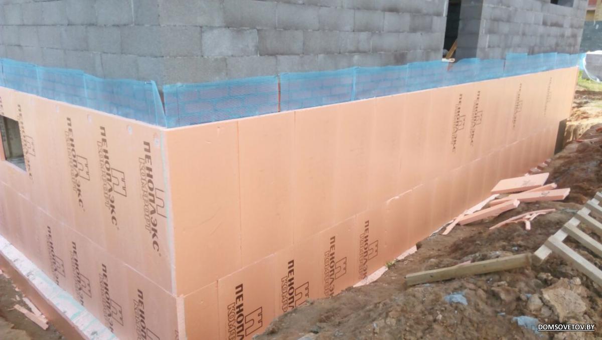

Продолжаем заниматься цоколем. Утепление пеноплексом 5 см. Клеим на fastfix клей пена от Пеноплэкс. Затягиваем все базовым слоем чтоб не разрушался от УФ.

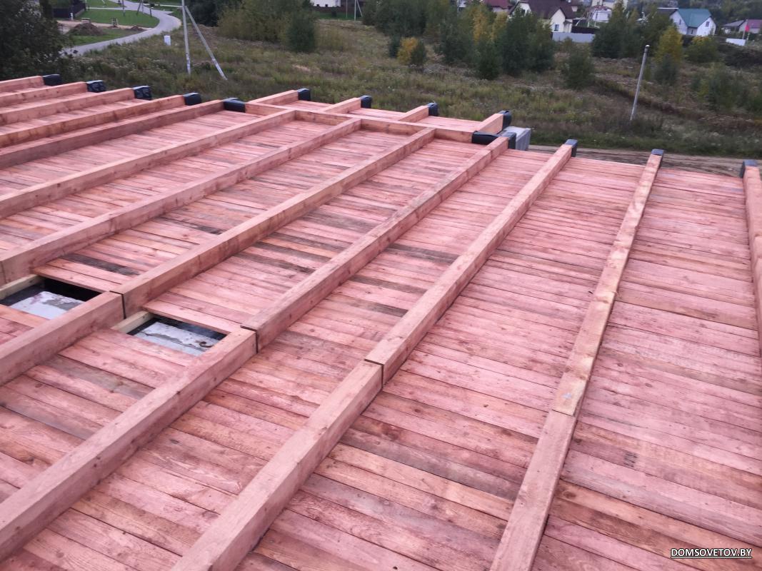

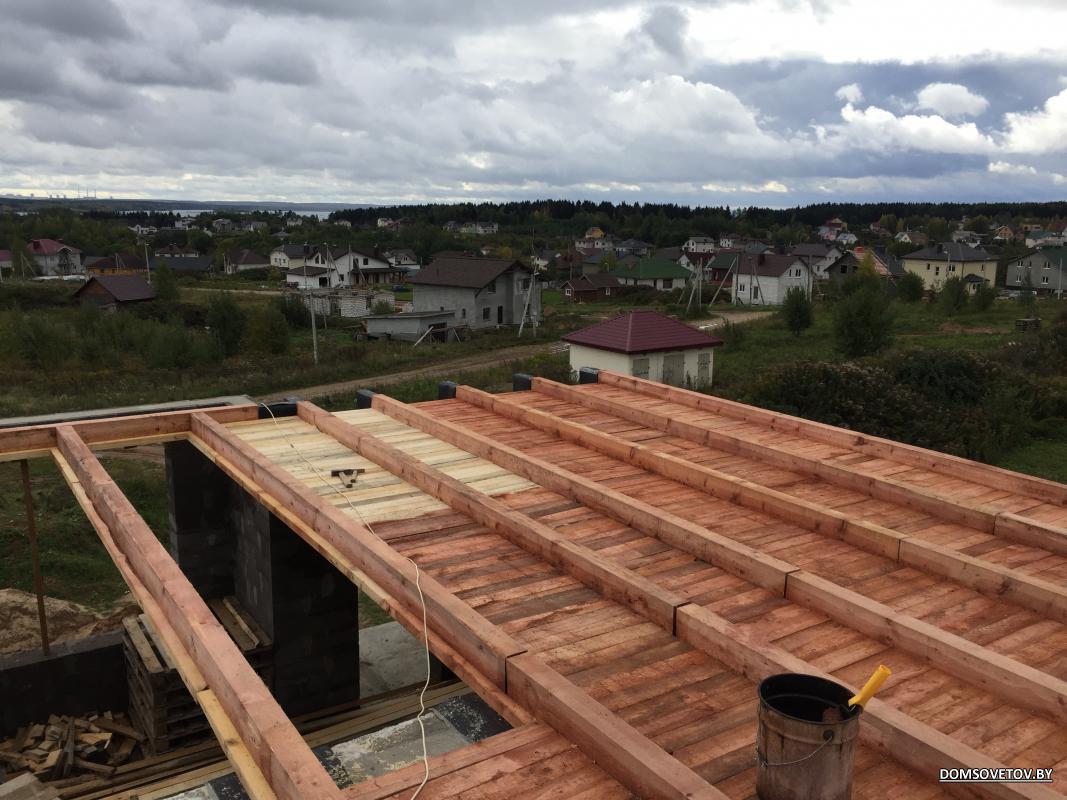

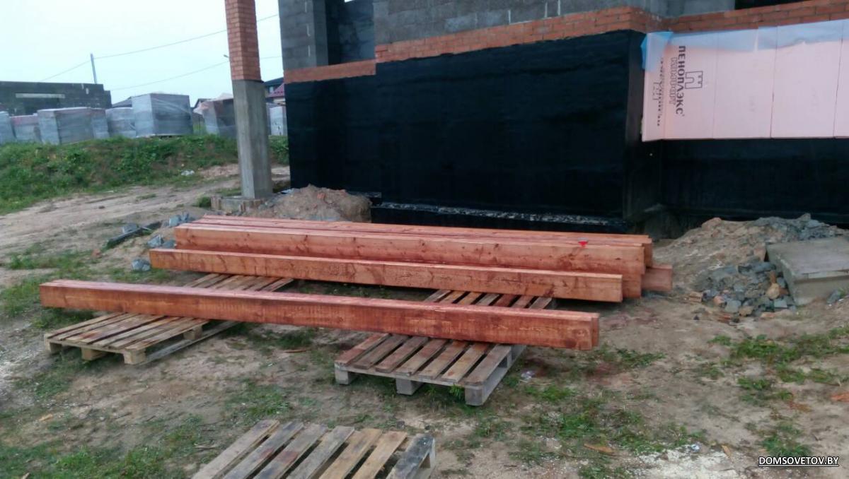

Октябрь. Зима не за горами надо начинать кровлю. Пиломатериалы были закуплены в июле и подсыхали. Обработали их антисептиком Lignofix Stabil Extra (пробовал несколько вариантов, этот показался лучше всех, рекоммендую). Собрали перекрытие второго этажа: балки 100*200 черновой пол - 25ка. Балки стыковали в стык, опора на 15 см, проще утеплять потом, позже еще скрепили их пластинами металлическими, также они соединены опорным бруском для чернового пола.
http://www.domsovetov.by/imagehostin...bb6e58e658.jpghttp://www.domsovetov.by/imagehostin...bb726ca0d8.jpghttp://www.domsovetov.by/imagehostin...bb733409fa.jpg
