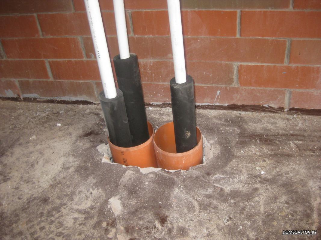

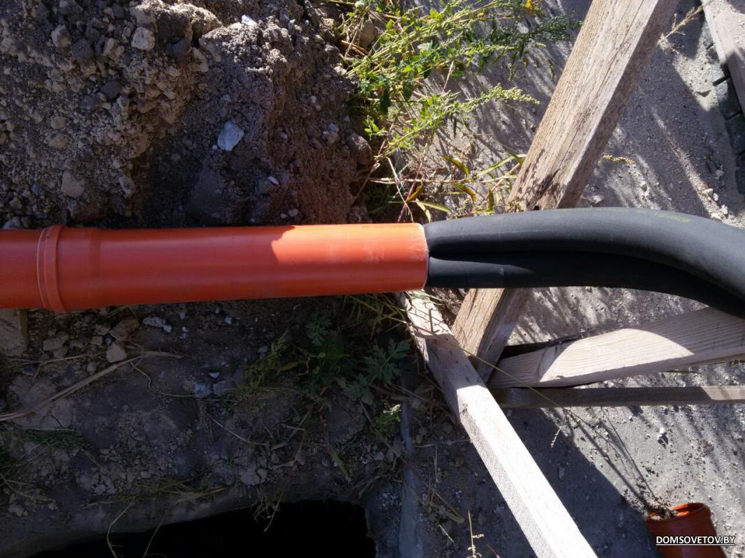

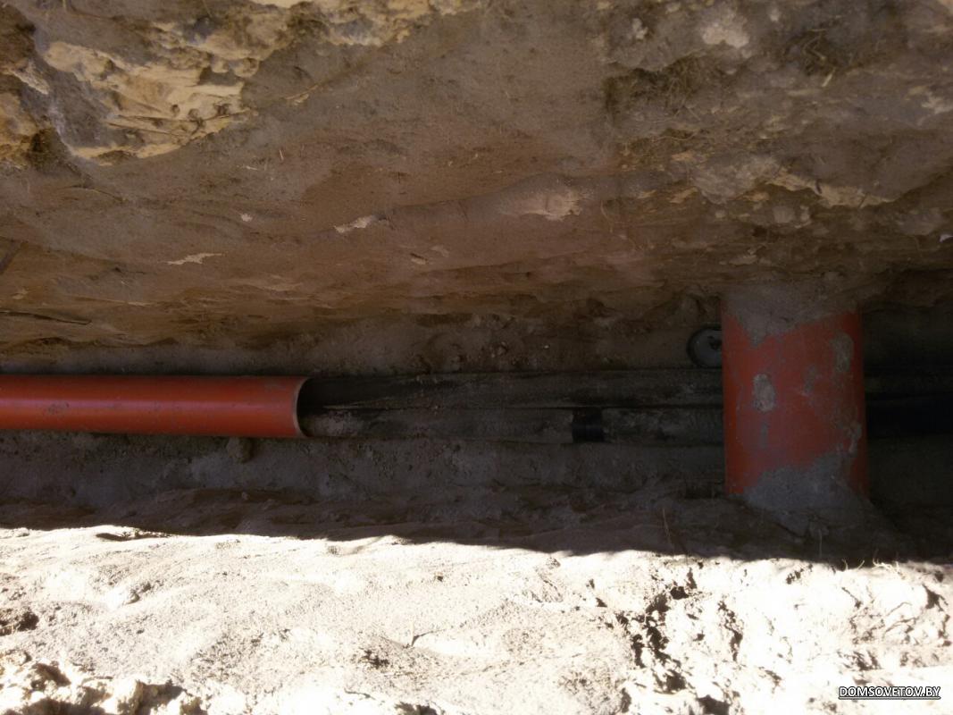

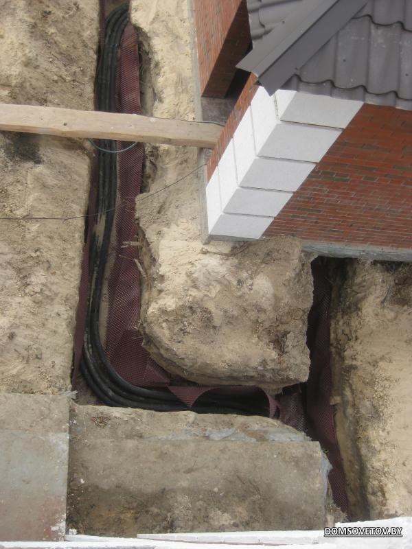

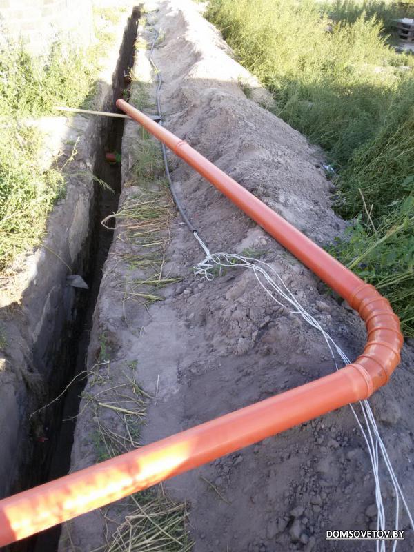

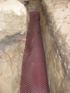

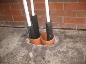

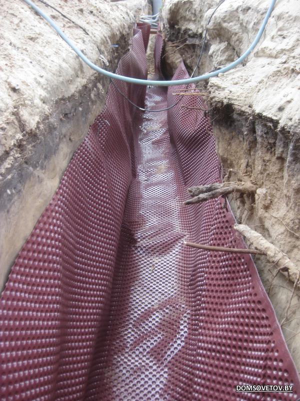

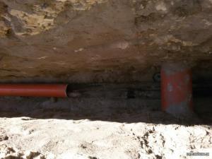

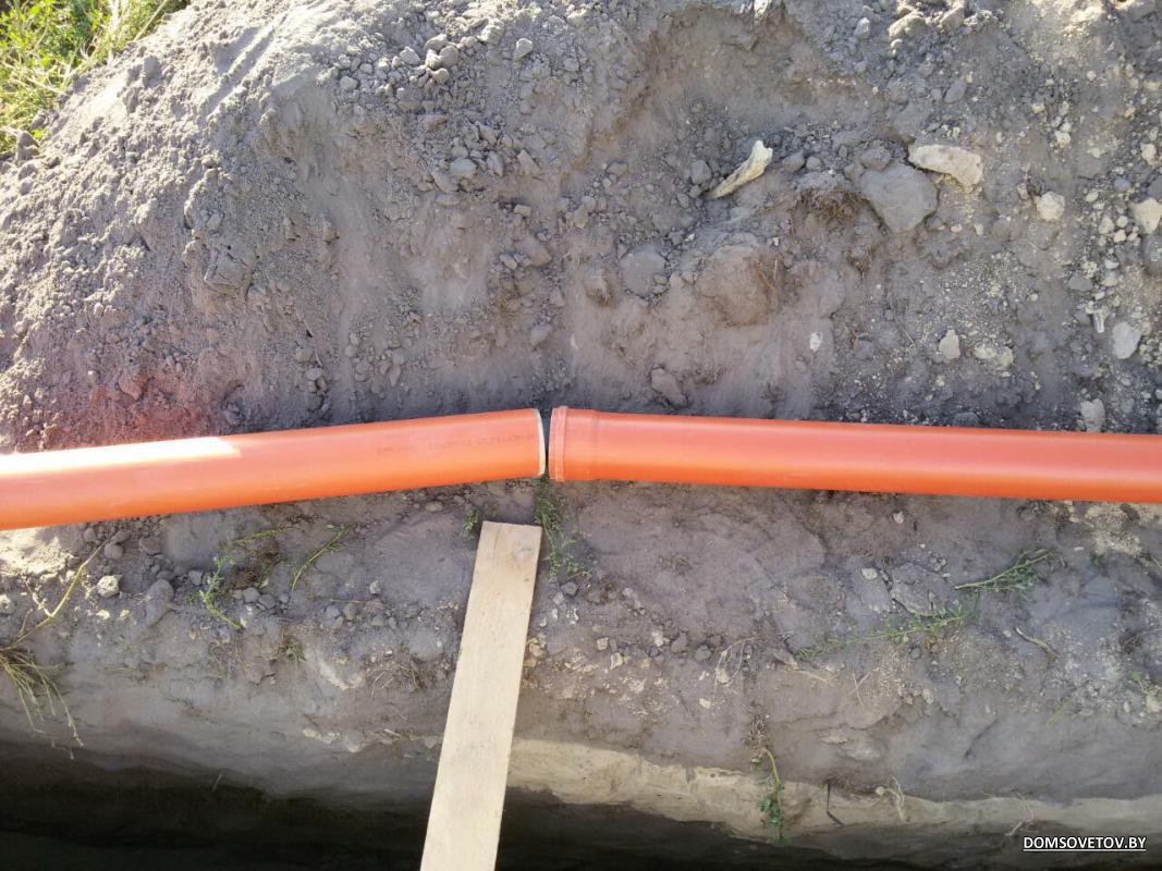

Все на основе К- флекса.http://www.domsovetov.by/imagehostin...6b07d47d12.jpghttp://www.domsovetov.by/imagehostin...6b08517e3b.jpghttp://www.domsovetov.by/imagehostin...6b08ce2c4a.jpghttp://www.domsovetov.by/imagehostin...6b0946695b.jpghttp://www.domsovetov.by/imagehostin...6b0a57ee75.jpghttp://www.domsovetov.by/imagehostin...6b0b0b4959.jpghttp://www.domsovetov.by/imagehostin...6b0b9b4168.jpghttp://www.domsovetov.by/imagehostin...6b0c8cdc1f.jpg

Тут вопрос поможет ли утеплитель при глубине 60 см. Циркуляция отопления сомневаюсь , что будет постоянной , котёл в доме работает не всегда , да и бывают в наших широтах морозы и под 30 и не одну неделю. Тогда глубина промерзали ия была под два метра.
Я вообще не понимаю , что мешает при растоянии 6 метров вкопаться хотя бы на полтора метра ? Там что , ниже горная порода ?
