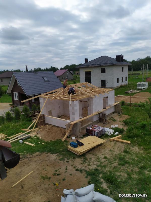

@Андрей., я бы не заморачивался с готовой стропилкой. 100% что-то где-то не пляшет и что тогда делать? Да и не верю я в расход в 2 раза меньше. У меня сейчас делают вальмовую крышу на пристройку. Примерно рассчитали количество леса, на месте подобрали лучший свес и угол. Отходов мизер - только обрезки.
http://www.domsovetov.by/imagehostin...00a1f29961.jpg

По USD 12 за м2. Пирог: стропилка, обрешетка, ковер подкладочный, черепица (Шинглас Ранчо красная).
