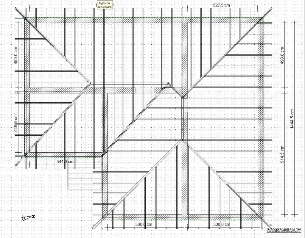

Спасибо!
Так и планирую: "примерно по центру стропил планирую пустить лежень со стойками" (с)
только опоры хотел делать точечными (диагональные + ендовую + ... в целом, где у тебя квадратики на рисунке), а не пускать прогон по всему внутреннему периметру.

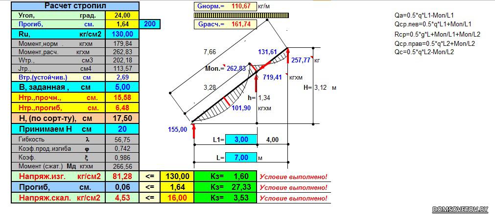

Научили.
выкладываю картинки:
1. крыша (большая картинка)
http://www.domsovetov.by/imagehostin...984e675bfc.jpg

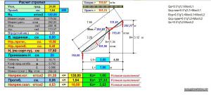

2. расчет, когда 50*200 - вроде проходит (с учетом опор)
http://www.domsovetov.by/imagehostin...985180fa71.jpg
Норм?
Lama 07.08.2019 01:36
@Classic, а в чем расчет делал?
sergN 07.08.2019 10:29
Classic 07.08.2019 11:36
могу прислать файл - пиши почту.
достаточно старый Excel, но в интернет-сообществах пишут, что достаточно точный
