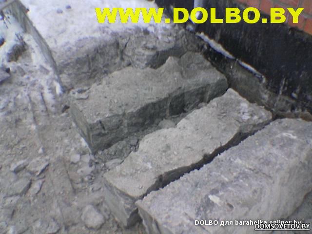

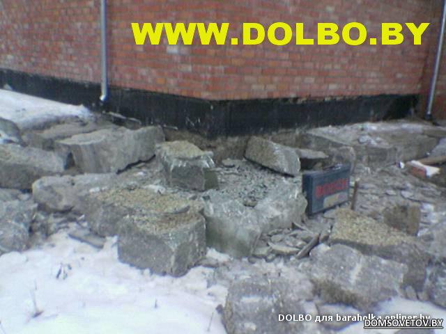

DOLBO.BY 21.07.2011 01:29
вот . мы как-то отмостку разбирали)))
http://www.domsovetov.by/picture.php...&pictureid=764
http://www.domsovetov.by/picture.php...&pictureid=763
