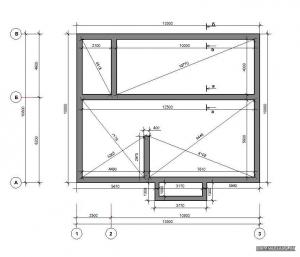

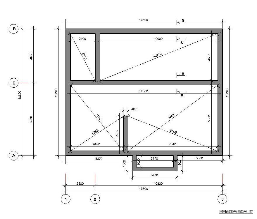

Вложу и я свой файлик про подбор смеси

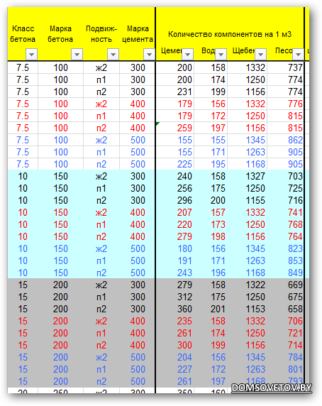

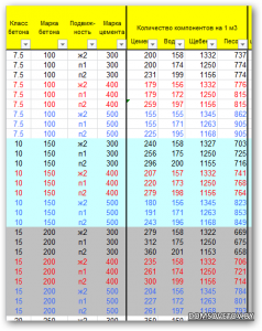

Вложений: 1
Сообщение от DedSergei (Сообщение 151536)
Подвижность регулируется добавкой пластификаторов на РБУ, а водой подвижность увеличишь, но и качество бетона снизится. А цемент сыпанёшь подвижность снизится.
все в кучу . не так.
если пластификаторы не расматривать ( а они по умолчанию в марку не закладываются) то цемент подвижностьувеличивает одновременно с водой. этож колойдное состояние типа геля. заполнитель плавает в этом составе.http://www.domsovetov.by/imagehostin...2ace49d46a.png
далее
http://www.domsovetov.by/imagehostin...2ae12ad28a.png
поэтому повторяю еще раз : с одновременным добавлением цемента с водой.

---------- Сообщение добавлено в 20:30 ---------- Предыдущее было в 20:22 ----------
ну и
http://www.domsovetov.by/imagehostin...2b20cd1135.png
пробегитесь по столбца подвижности и одновременно смотря расходы цемента с водой.

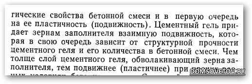

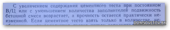

DedSergei 27.07.2013 11:03
Спасибо Павел. Т.Е. на подвижность влияет количество цементного геля в бетоне. Но это должно существенно влиять на цену. Мне же на РБУ озвучили, что П4 будет дороже П3 на 20.000 руб. Как так, просто воды добавят?
